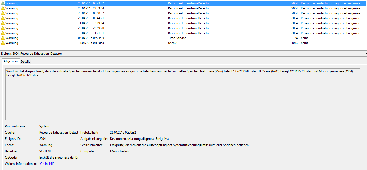

seid ich den Computer zusammen gebaut habe, kommt es ab und zu vor dass Windows ein RAM Riegel nicht mehr korrekt erkennt. Auffällig ist dass es ansich nur auftritt, wenn davor ein 3D Spiel gespielt wurde.

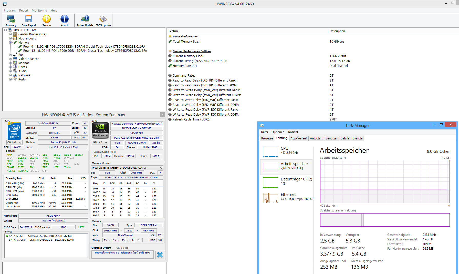

Über den Hardwaremanager (und Drittprogramme:HWinfo64 und CPU-Z) wird er ganz normal erkannt.
Habe auch schon die Position des Riegel getauscht.
Nach einem Neustart erkennt Windows wieder beide Riegel.

Wenn plötzlich im Betrieb ein Riegel nicht mehr erkannt wird, sollte der Rechner eigentlich hängen bleiben oder neu starten. Anders geht es eigentlich gar nicht.
Da dem nicht so ist, kann es nur ein softwaretechnisches Problem von Windows sein. Ob das jetzt eine Eigenart/Bug von Win8.1 sein könnte ist mir nicht bekannt. Ich habe jedenfalls bisher nichts davon gehört oder gelesen.
Vielleicht weis ja noch jemand anderes was. Ansonsten einfach ignorieren, wenn sonst keine Probleme auftreten. Einwandfrei zu funktionieren scheint der Speicher ja. Vielleicht könnte man ja mal ein Memory-Test-Programm durchlaufen lassen. Aber ob der dich schlauer macht bezweifle ich.
RAM : DDR3_3 und DDR3_4 ?
1T/2T Command Timing = 2T
Kannst du das bitte etwas genauer ausführen?
Die CR steht ja z.Z. schon auf 2T.
RAM-Module in DDR3_3 und DDR3_4 auf dem MB einsetzen -
WIN > msconfig >> hier sollte nichts angeklickt -
