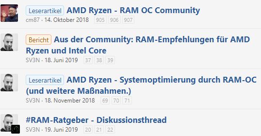

Das Arbeitsspeicher Forum hast du gefunden, aber die 4 angepinnten Ryzen/RAM Threads nicht?
