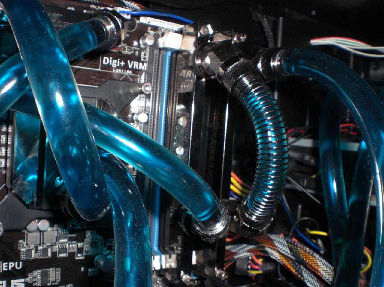

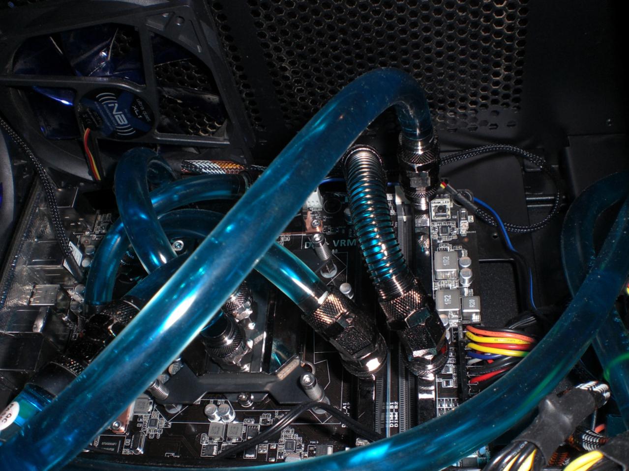

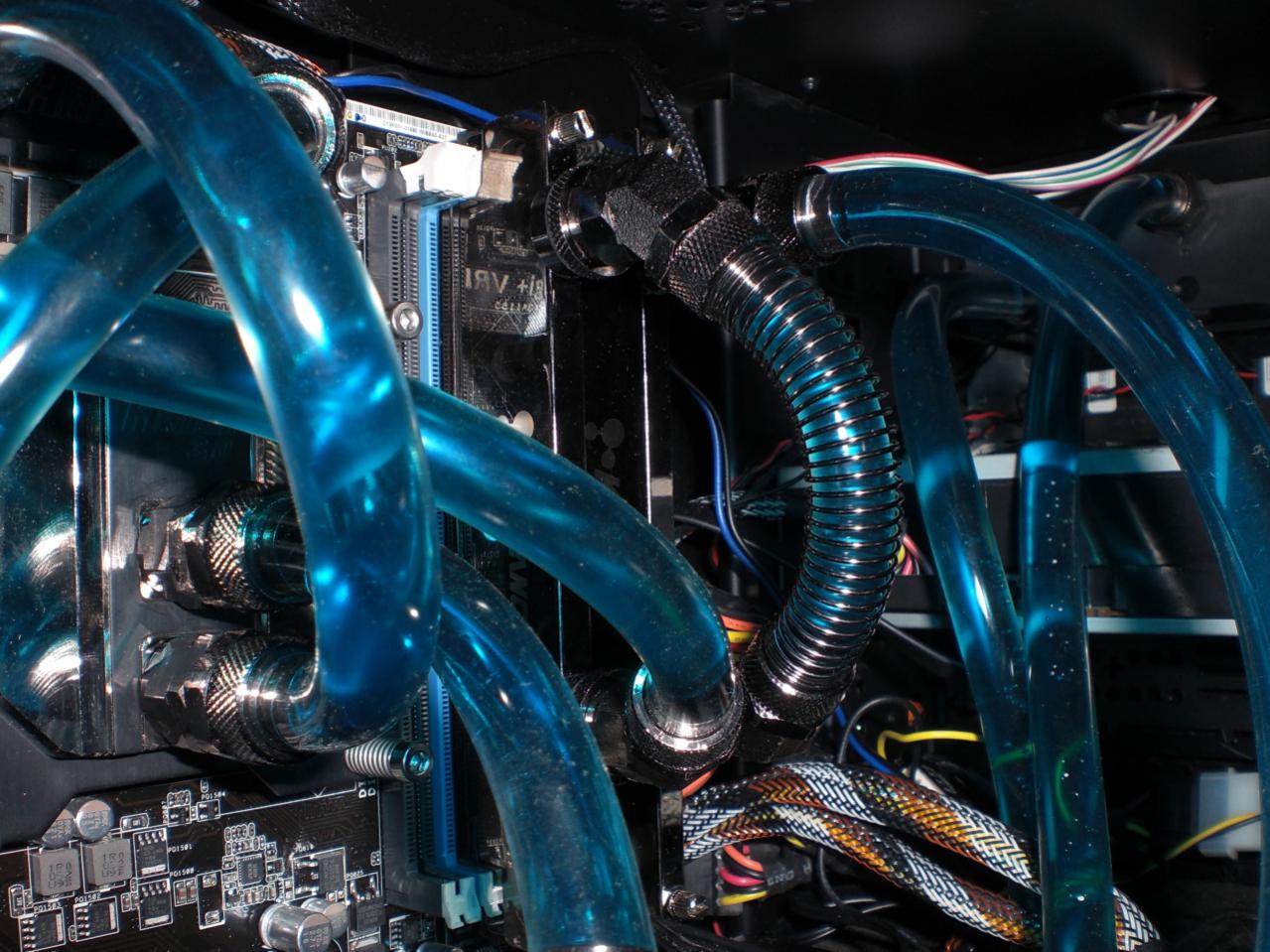

Der AC Ramplex ist laut Beschreibung auch für die Montage auf RAMs mit HS geeignet. Falls Du Dich also scheust, den HS von Deinem RAM zu entfernen, könnte das auch eine Alternative sein.
Wie HisN aber schon richtig sagt: schau erstmal, ob es wirklich sein muss; bei mir tat es auch nicht Not, auch wenn ich den RAMs irrwitzige 2,1 Volt gebe, sind die immer noch erträglich handwarm. Mir ging es auch da eher um die Optik.
Gruß
Obi
Schon mal ausprobiert ob die auch passen wenn die Bänke voll sind? Würde mich ja interessieren. Schade dass Du nur 4 Bänke im System hast.
