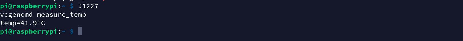

Gerade mal auf meinem zero 2W nagesehen:
Ist in so einem billigen transparenten Plastikgehäuse von Amazon, Kühlkörper habe ich nicht (auch wenn bei dem Gehäuse einer dabei war), aber der ist völlig unnötig in meinen Augen. Also wenn ein zero 2W kurz nach dem booten so heiß wird, das er sich abschaltet, dann stimmt meines Erachtens was nicht.
