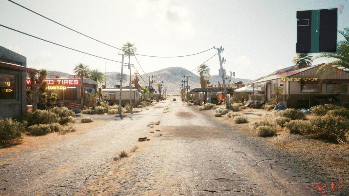

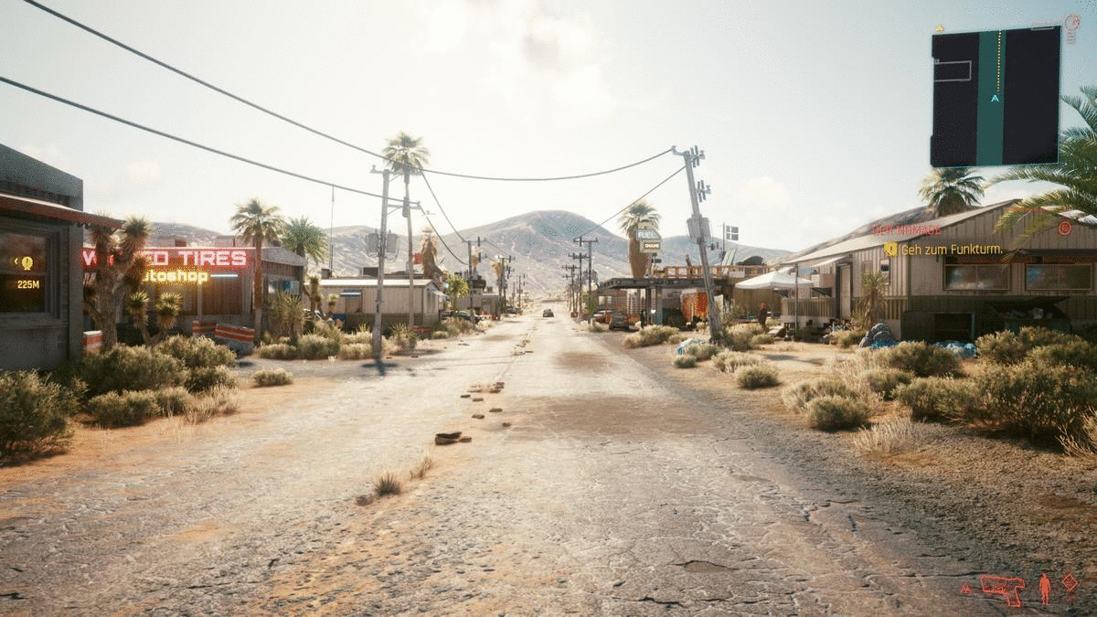

Krass finde ich, wenn man da die Unterschiede nur als marginal empfindet...xeq schrieb:Krass wie marginal die Unterschiede sind.
RT Off/VS RT+INI
RT Ultra/Psycho VS RT+INI
Die letzten Prozent Grafikqualität sind naturgemäß immer etwas subtiler.
RT Off/VS RT+INI
Für mich immer wieder beneidenswert, wenn man da keine oder nur marginale Unterschiede erkennen kann.
Das würde mir einen haufen Geld beim Grafikkartenkauf sparen...

Also der Unterschied zwischen RT Ultra/Psycho und RT+INI ist in meinen Augen vernachlässigbar und ich vermute genau darum ging es auch @xeq. Was aber nicht heißen soll, dass man deswegen nicht trotzdem Spaß damit haben kann, die Einstellungen zu optimieren..Sentinel. schrieb:Für mich immer wieder beneidenswert, wenn man da keine oder nur marginale Unterschiede erkennen kann.

Stimmt- Der Unterschied wird, wie bereits geschrieben (noch) nach oben hin geringer.0-8-15 User schrieb:Also der Unterschied zwischen RT Ultra/Psycho und RT+INI ist in meinen Augen vernachlässigbar und ich vermute genau darum ging es auch @xeq. Was aber nicht heißen soll, dass man deswegen nicht trotzdem Spaß damit haben kann, die Einstellungen zu optimieren.
Die ini macht ja erstmal vornehmlich erstmal nichts anderes, als den VRAM/RAM als zusätzlichen Pufferspeicher zu nutzen um das Streaming zu minimieren und dadurch die Frametimes in den Lows zu verbessern.
Ansonsten sind gerade noch ein par Optionen integriert, dass die Popups minimiert werden.
Das sieht man in einem Standbild natürlich weniger.
Sonst sind die Schatten nach hinten gestreckt und um den dadurch entstehenden Präzisionsnachteil auszugleichen das RT AO in Qualität und Reichweite gesteigert.
Auch das dient wieder dazu, dass bei Bewegung sich nicht die LOD- Stufen wie ein Teppich vor einem ausrollen, sondern man ein konsistenteres Erlebnis beim Wandern durch die Spielewelt erhält.
Die Spiegelungen haben eine höhere Auflösung (sieht man an den Bildern natürlich auch nicht), eine höhere Reichweite und der Cutoff wurde geändert, so dass diese auch auf rauhere Oberflächen besser wirken.
Ich meine das im übrigen, das muss ich immer wieder betonen) nicht ironisch, dass ich diejenige beneide, die mit (auch wenn sie für andere klein erscheinen) nicht notwendige Schwächen und Inkonsistenzen in der Grafik/ Spielewelt leben können bzw. diese nicht erkennen.
Da macht mir meine Sicht als Entwickler einfach einen Stricht durch die Rechnung. Habe ich eine in meinen Augen eklatante Schwäche entdeckt, richtet sich mein Blick dauerhaft drauf. Teils so extrem, dass es mir den Spielspaß nimmt.
Bei Skyrim waren es beispielsweise Kamine ohne Rauch oder eben auch Objekte, die bei Annäherung plötzlich aufploppen. Das mag ich nicht. Gerade in Open- Worlds, wo das Spiel auch von Panoramen lebt....
Bei Oblivion war ich der Initiator der VD- Modifikationen (visible when distant), die damals dann schnell für Furore sorgten, weil ich im Code damals entsprechende Flags entdeckt hatte:

.Sentinel. schrieb:Krass finde ich, wenn man da die Unterschiede nur als marginal empfindet...
RT ON/OFF sieht man schon deutlich ja, aber zwischen RT ON vs. RT ON+ini.... ist nicht den Speicher Wert den es belegt.
