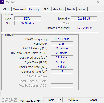

XMP ist drin läuft aber mit 3200 MHz, ja ich hab das Mainboard BIOS mal geupped
Ich Probier´s mal das BIOS wieder auf Default zumachen

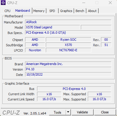

Wenn das nicht hilft, bitte die neuste Bios Version flashen.

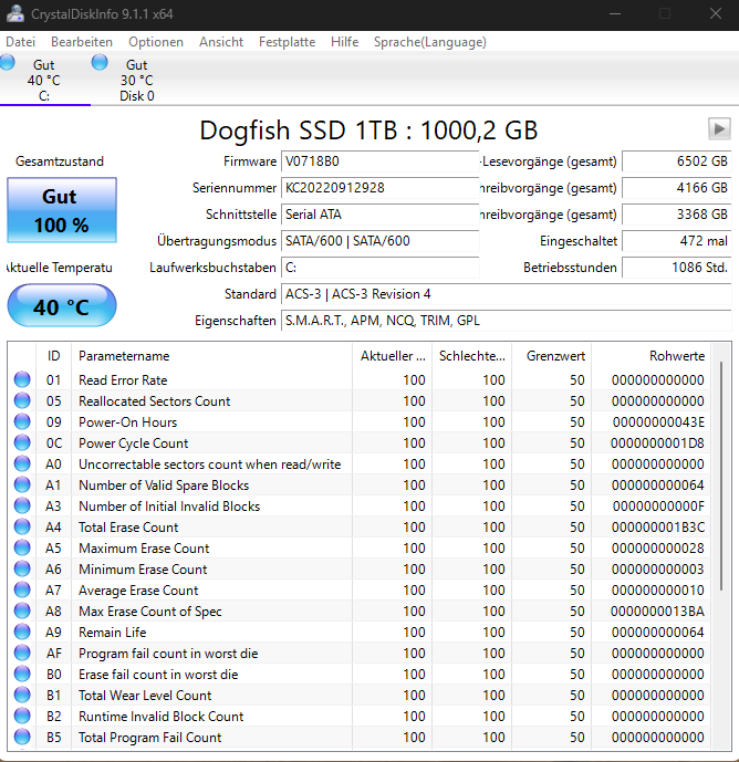

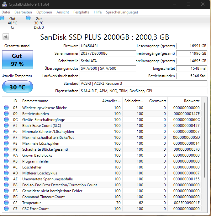

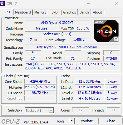

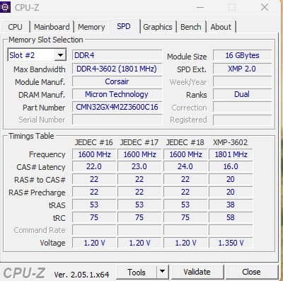

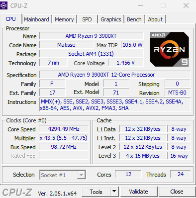

Auf Deinem ersten CPU-Z Screenshot, was sieht man da? Deine CPU gerade @ stock unter Volldampf oder ein Allcore-OC @ 4.3ghz? Falls es letzteres ist, dann hätte ich 'ne Idee woran es liegen könnte...
Reaktionen: cyberpirate

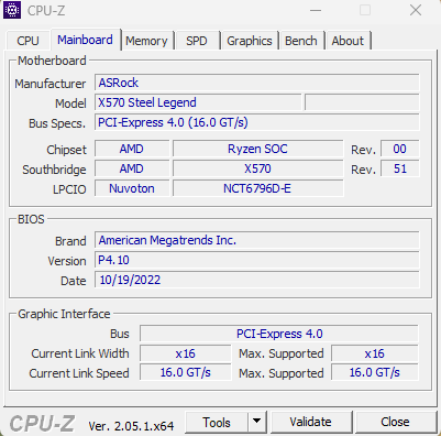

Es gibt definitiv ein neues BIOS für das Board, das hab ich auch 5.01 mit CO . Und dein RAM läuft mit 3600 MHz , bei den 3000 er Ryzen war das nur mit viel Zeit und Geduld stabil zu bekommen. 3200 MHz sollten aber locker zu schaffen sein.
Hi,

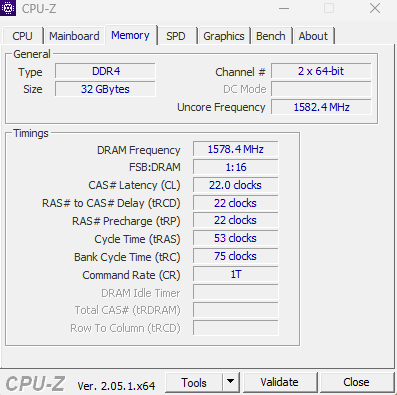

auf seinen ersten Screens ist der Ram doch auf 3200Mhz eingestellt.

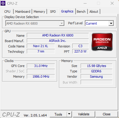

Hast du bei dem Blackscreen wenn der Rechner weiter läuft noch Ton ?
Wenn ja deinstalliere mal den AMD GPU Treiber sauber mit DDU.
Dann installiere den AMD Treiber nicht aus der Download.exe Datei, sondern aus dem entpackten Ordner.
Meistens unter C:/AMD/xyTreiber/Bin64/AmdSoftwareInstaller.exe (als Admin ausführen)

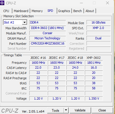

@psy187 also beim Bild 3/6 von CPU-z Memory lese ich 1578,4 MHz 🤔
@cutterslade1234:
DDR steht für Double Data Rate. wobei 1600MHz schon korrekt sind und es 3200MT/s und nicht 3200MHz sind, wird aber oft falsch geschrieben.
wenn XMP "drin ist" sollte der bei 3200 nicht mit CL22-22-22-53 laufen, das entspricht JEDEC.
98,72MHz "Bus Speed" ist schon ne recht ordentliche abweichung.
Asche auf mein Haupt ist klar mit 3200 MHz ich war auf 1700 Mhz :freak: mein Fehler ich sollte es nicht zwischen Tür und Angel lesen
Hallo Liebe Leute,
Ich hab das Problem gefunden danke für euere Mühe und Schnelle antworten.
Das Problem war meine CPU hat Zuviel Volt bekommen bei Vielen Spielen manchmal lief sie mit 1,5 V bis 1,6V Somit hat sich Mein PC abgeschaltet :D
