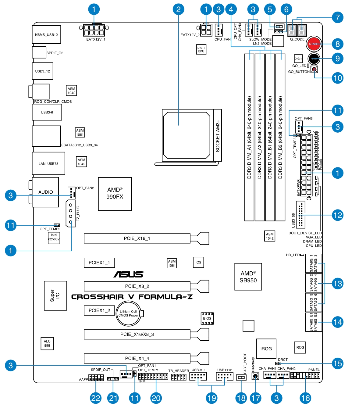

da will ich jetzt mal ein Bild sehen, wo du das angesteckt hast. Der PureRock hat einen 4Pin-Anschluss. Das Board hat sicherlich nicht mehr Pins

Der 4-Pin PWM Lüfter des be quiet! Pure Rock ist am 4-Pin PWM CPU_FAN Anschluss - direkt neben 4-pol. EATX12V_2 - angeschlossen?
Aus ASUS Crosshair V Formula-Z Handbuch [PDF; dlcdnet.asus.com] Seite 1-6 1.2.2 Motherboard layout.
P.S.
Das Mainboard hat nur 4-Pin PWM Anschlüsse. Siehe Seite 1-41 7. CPU-, Gehäuse- und optionale Lüfteranschlüsse
(4-pol. CPU_FAN; 4-pol. CPU_OPT; 4-pol. CHA_FAN1-3; 4-pol. OPT_FAN1-3)
Verbinden Sie die Lüfterkabel mit den Lüfteranschlüssen am Motherboard, wobei der schwarze Leiter jedes Kabels zum Erdungsstift des Anschlusses passen muss.

Der Lüfter steckt an Nr. 3 der Zeichnung. Schau nacher wenn der Rechner aus ist nochmal ob er richtig fest sitzt.
Er sollte an den mit der Bezeichnung CPU_FAN.

Oben Nr. 3
