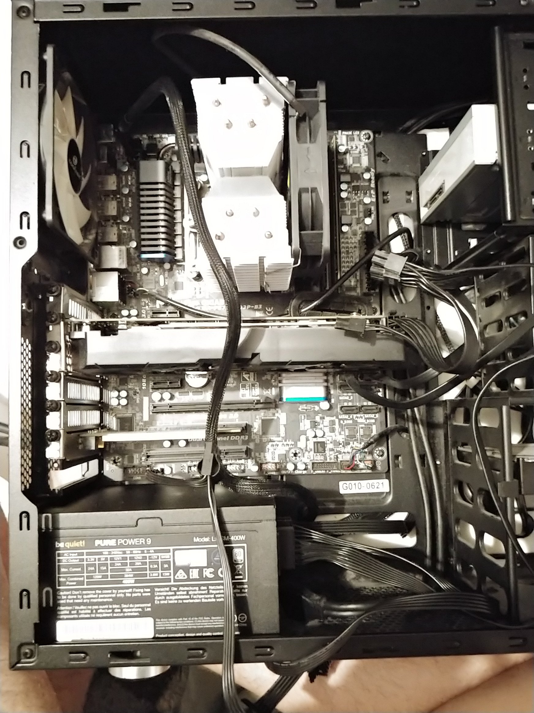

NT auch angeschaltet (der kippschalter hinten)? welches NT war vorher drin? das PP9 hast du dir hoffentlich nicht neu gekauft.

Was ist denn das, ganz unten Links unterm letzten Slot
Hab ich nur nen Knick in der Optik oder knallst du da Strom auf den Sys_FAN2 drauf

@Valto: tatsache, da steckt der FDD-stecker auf dem SYS_FAN2. wenigstens einer hier passt auf.
@ TE: warum zum henker machst du sowas?
edit:
da fehlen auch bei mindestens zwei abstandshaltern die schrauben und die gummimanschette einer kabeldurchführung hängt auf der graka. und ich dachte mein rechner sieht von innen schlimm aus.
dein laufwerk ist btw auf dem bild nicht angeschlossen, weder ans NT noch ans MB.
edit:

Also wenn bei dem Rechner, nachdem alles korrekt angeschlossen und nicht dahingehörende entfernt werden, die Kiste gar nicht mehr läuft, dann ist es hoffentlich sein erstes und letztes Lehrgeld.
Also Strom auf nem Sys_FAN zu packen ist schon ein starkes Stück, sowas hab ich noch nie erlebt, daher zweifelte ich schon an meiner Optik... Danke fürs bestätigen, Deathangel008.

Der sysfan 2 braucht doch auch Strom ?

deinsgate schrieb:Der sysfan 2 braucht doch auch Strom ?
Nein, wie alle Fan Anschlüsse liefern die Strom und brauchen keinen zusätzlichen
AUTSCH ! ich hab gedacht der hängt da nur so .... eieieieeieieieieieiei
mit viel glück is da noch nicht das board fritiert worden, bzw kann man nur hoffen das das NT wegen Kurzschluss abgeschalten hat, ansonsten R.I.P. villeichte auch noch anderen komponenten!
nur zur Erklärung:
sysfan 2 = system fan 2 = Systemlüfter 2 = Anschluss für einen 2. Gehäuselüfter, der über das Board mit strom versorgt und gesteuert wird.
nur zur Erklärung:

Ne passt läuft jetzt alles Danke.

SYS_FAN2 ist ein anschlüss für lüfter. der kriegt seinen strom vom 24pin-ATX-stecker. wie man darauf kommt da nen FDD-stecker draufzustecken ist mir echt schleierhaft. dachtest du der liefert den strom für die anderen FAN-anschlüsse? und wäre es dann nicht naheliegender gewesen den PWR_FAN ans NT anzuschließen?
glück gehabt dass die kiste noch läuft.
