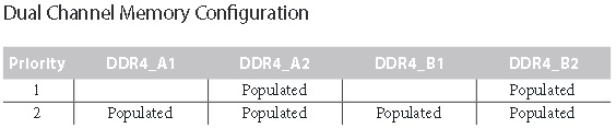

Hast du den Ram in die Slots A2 und B2 gesteckt?

Ram ist in A 1 und B 1 so wie es meiner MEinung nach sein sollte oder?

Zum Ram siehe Anhang aus der Beschreibung.
Wenn es läuft in A1 und B1 ist ja alles ok.
Ich konnte kein XMP Profil laden bzw. komme nicht auf 3600 wenn der Ram nicht in A2 und B2 steckt.
