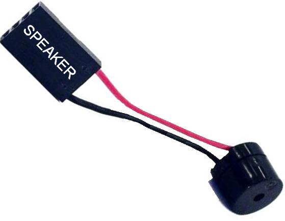

Besorg dir mal so einen Lautsprecher den du direkt am Mainboard ansteckst (kostet bei reichelt oder Conrad nur ein paar Cent) und hör auf die BIOS Töne, die sicher kommen wenn dein Monitor kein Bild ausgibt.
Die Uhrzeit wird korrekt angezeigt.
Welche Lautsprecher? Ich hab hier ganz normale Lautsprecher, die laufen aber über eine externe Soundkarte.
Sowas wurde gemeint :
wo das Teil angeschlossen wird, steht im Handbuch des Mainboards
Jedes Mainboard hat Kontakte für einen sog. Systemlautsprecher. Diese befinden sich meißt in der Pinleiste, in der auch Power-LED, Power-Switch, HDD-LED usw. hängen. Diese Systemlautsprecher wurden früher häufig in Computern verbaut und können nichts anderes als "piepen". Sie geben jedoch wertvolle Informationen darüber, warum ein Rechner nicht startet, wenn sonst kein Gerät funktioniert. Diese Information gibt das jeweilige BIOS über sogenannte Beep-Codes aus. Eine Art Morsecode, wobei hier für ein Code ein spezielles Problem steht (z.B. VGA-Adapter konnte nicht initialisiert werden, RAM defekt/nicht/falsch eingebaut,...).
