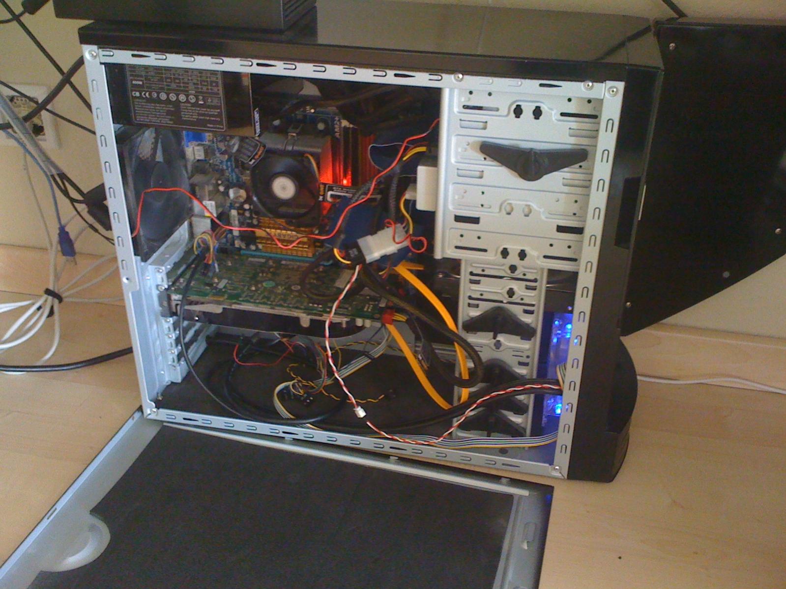

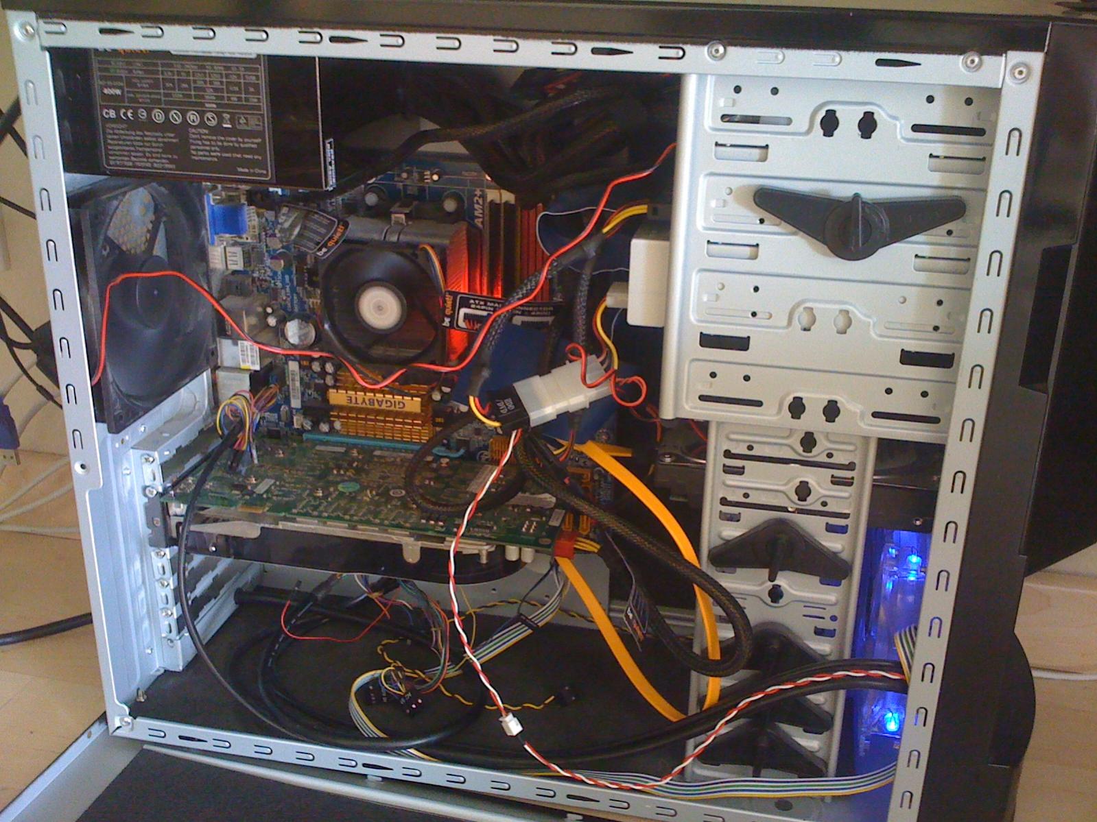

also mein rechner hat schon rear and front lüfter...dachte das sorgt für einen guten
luftstrom innen.
schaut euch die bilder an.
mal schauen, ob ich das dieses WE noch hinkriege.
luftstrom innen.

mh sieht eigentlich soweit in ordnung aus....aber bläst der rearlüfter nicht in die falsche richtung, also nach innen? denn normalerweise müsste doch da ein schutzgitter sein welches man aber auf der anderen seite sehen kann.
also rearlüfter muss rauspusten und front muss reinsaugen - mal überprüfen! wenn beide gehäuselüfter natürlich reinpusten, dann kann die warme luft ja nur über das netzteil "fliehen" und durch die paar löcher oben im gehäuse.
ne das ist schon ok so...vorne saugt rein und hinten saugt die luft ab nach außen.
beim NT verstehe ich nicht so ganz was der macht..ob er nun reinsaugt ins NT-gehäuse oder aus dem NT-gehäuse....wenn raus, dann aber nur sehr schwach.
