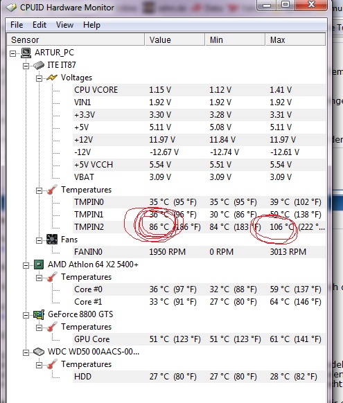

Ich habe mir vor kurzer Zeit eine 8800 GTS geholt.
Seit dem passiert es, wenn es zu warm ist, dass der Rechner beim Zocken einfach ausgeht.
Ich weiß nicht woran das liegt. Habe mal ein Screenshot von HWmonitor gemacht, nachdem ich wieder nach einem Absturz on gekommen bin.
Kann mir bitte jemand sagen welcher Temperaturen bei "Temperatures" angezeigt werden?
Kurz zum Rechner paar Infos:
Hab ein Straight Power von be quiet 400W und einen AMD Athlon 64 X2 5400+
Kann es sein, dass mein NT dafür zu schwach ist und sich dann abschaltet, weil
ein zu hoher Strom gezogen wird und sich das ganze dann erwärmt?
Also ich habe nur diesen einen Hinweis, dass dieses TMPIN2 ein viel zu hohen Wert aufweist...leider kann es nirgendshin zu ordnen.

also das netzteil sollte eigentlich locker ausreichen
Tmpin2 sieht mir mal nach ner fehlmessung aus
haste mal die temps von cpu und gpu unter last nachgeschaut?
Was hast du denn für ein Mainboard? Villeicht stimmt ja der Wert bei Tmpin2... Könnte ja sein, dass sich der Kühlkörper vom Mainboard gelöst hat.

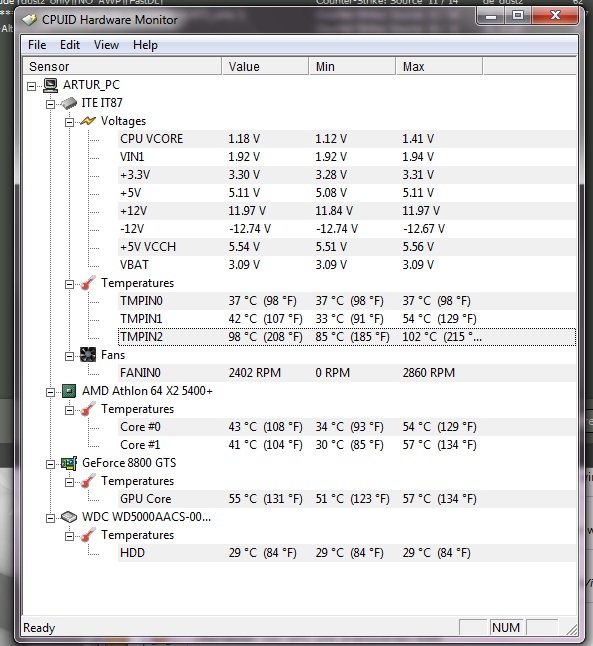

hab video stress test im CSS ausgeführt und siehe da....die TMPIN2 steigt von 82 auf 96 und das in der kurzen zeit (30-45 sek)
ich werde mal so einbisschen spielen und gleichzeitig verfolgen wie sich diese temp verhält..

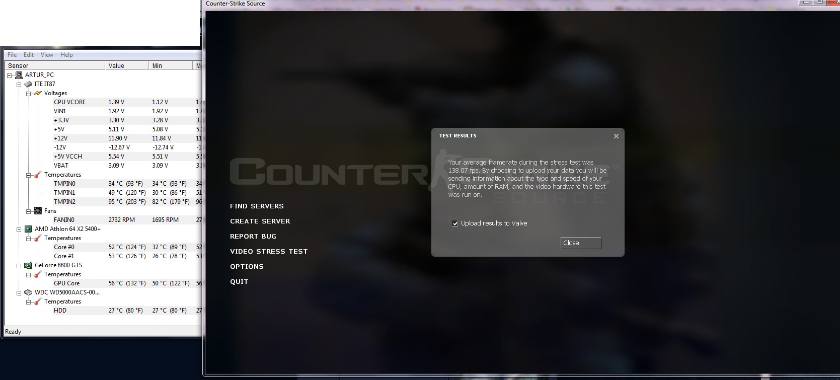

hier nochmal ein bild...rechts war max temp beim css spielen und links ist die idle temp.

Zur tmpin2 bei Gigabyteboards: http://62.109.81.232/cgi-bin/sbb/sbb.cgi?&a=print&forum=2&beitrag=4009
An der Temperatur kann es also nicht liegen, daß dein Rechner beim Spielen abstürzt. Bei meinem Board (ebenfalls Gigabyte) liegt die auch immer bei 80 Grad, selbst wenn ich den Rechner grad angeschaltet hab und er über Nacht bei offenem Fenster in einem auf 19 Grad gekühlten Zimmer steht.
Das dies Problem bei dir ja erst mit dem Einbau einer neuen Grafikkarte auftrat, würde ich auch in der Richtung suchen und da würde mir ggf. doch das Netzteil ins Auge fallen. Denn bei einem geöffneten Gehäuse (du sagtest ja, daß der Rechner mit offenem Gehäuse nicht abstürzt) wird auch ein Netzteil nicht so warm, da es ja nahezu kalte Luft durch sein Inneres feudelt. Bei geschlossenem Gehäuse wird dem NT dann vielleicht zu warm, daß es sich abschaltet. Welche Grafikkarte hattest du denn vorher in deinem Rechner und hast du die noch rumliegen. Wenn ja bau die doch noch mal ein und guck was dann passiert. Wenn er dann läuft vergleiche mal die Ansprüche der Grafikkarten bzgl. der Spannungsversorgung. Vielleicht braucht deine neue ja erheblich mehr = NT arbeitet mehr = wird wärmer = schaltet sich ab.
Genau das denke ich auch schon die ganze Zeit...jedesmal, wenn er abkackt, fühle ich direkt wie heiß das NT ist und es wird wirklich verdammt warm.
Meine Überlegung war auch, dass er einfach durch die neue GraKa mehr Leistung bringt und sich dabei erwärmt und irgendwann aus Sicherheitsgründen abschaltet.
