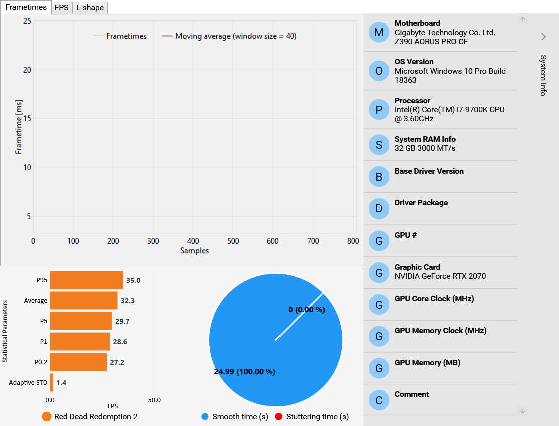

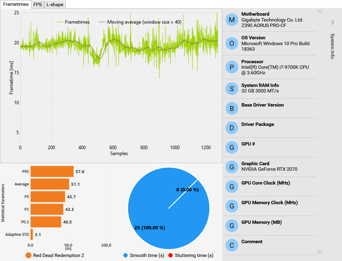

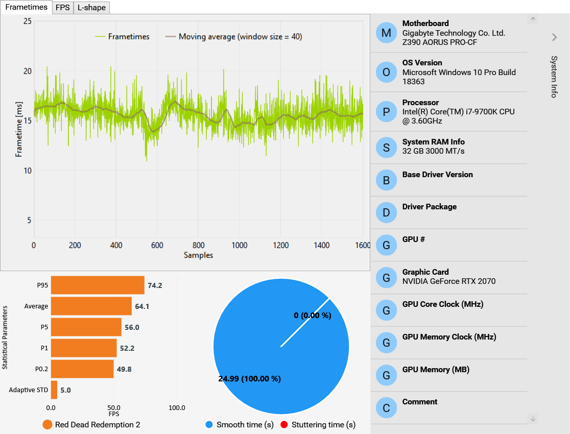

System: RTX 2070 CD ASUS ROG, i7 9700K, DX12
1920x1080: 64,1
2560x1440: 51,1
3840x2160: 32,3
Die WQHD und UHD Messungen entstanden über DSR, da mein Monitor nur die FHD Auflösung unterstützt. Sollte die Messung somit nicht gewertet werden können bitte ich um Löschung
