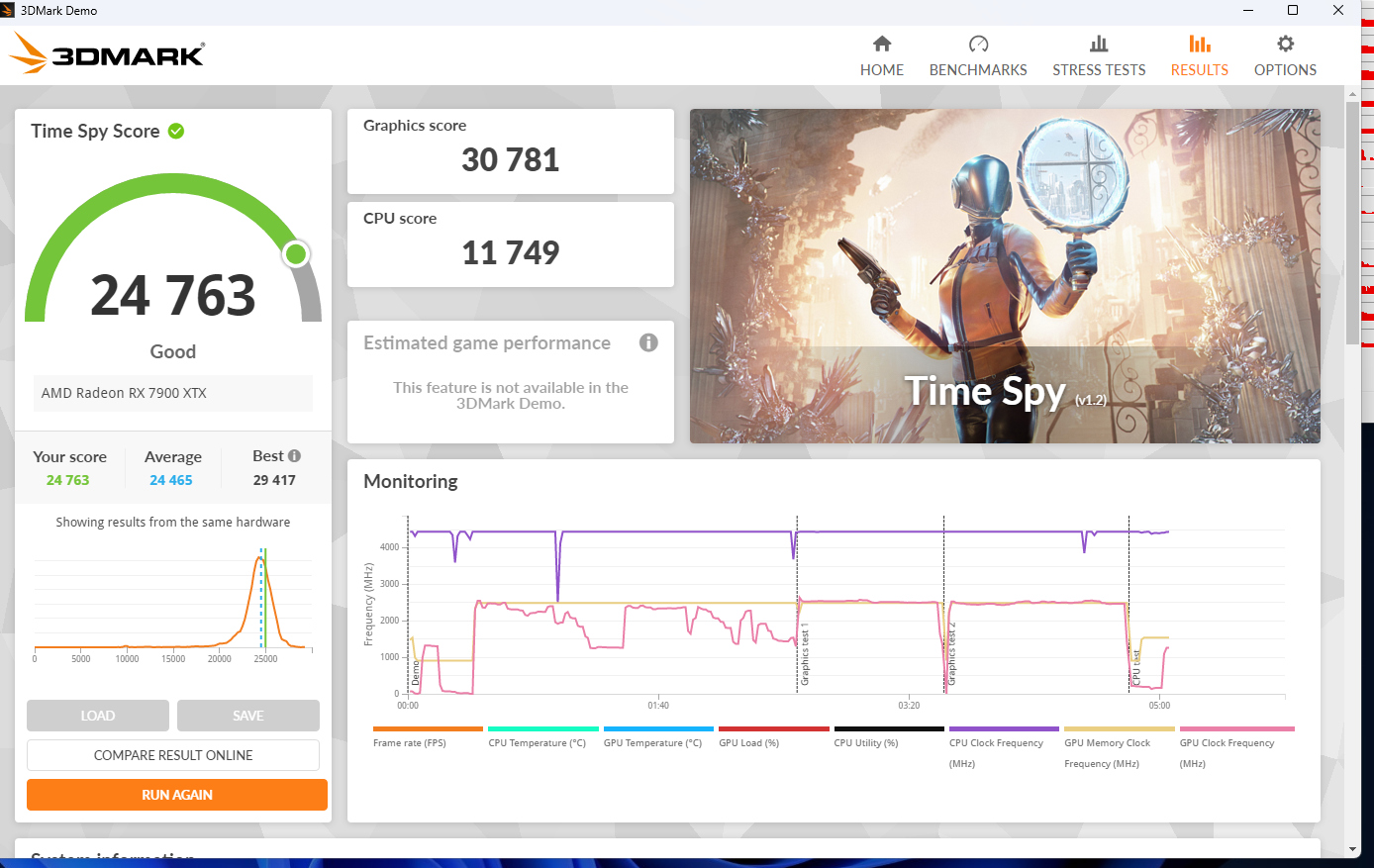

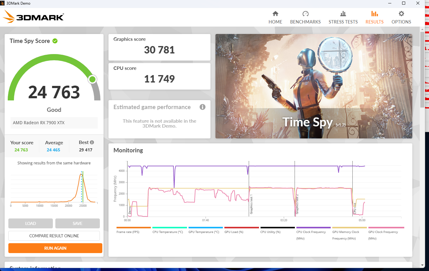

Mache mal einen 3DMark TimeSpy run und poste hier bitte einen Screen mit dem Verlauf, eventuell finden wir da schon ein Problem.

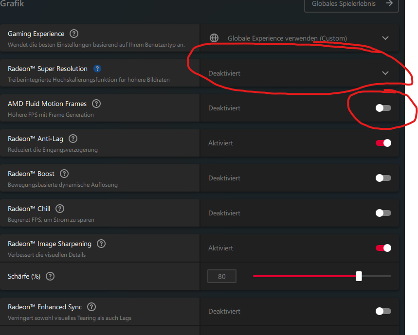

Qualität der Texturfilterung ist auf Leistung und Tessellation- Modus, auf überschreiben > aus. Der Rest ist aus. Natürlich habe ich es schon versucht mit RSR etc aber hat nichts geholfen.

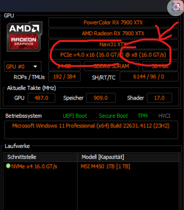

& PCIEX16 BifurcationAllows you to determine how the bandwidth of the PCIEX16 slot is divided. Options: Auto, PCIE 2x8, PCIE 1x8/2x4, PCIE 2x4/1x8 (Note), PCIE 4x4 (Note). (Default: Auto)
Kann es sein das deine M2 SSD PCIe 4.0 nutzt? Bin nicht sicher ob das bei AM4 auch so ist aber wenn ich bei mir im ersten Slot eine PCIe 5.0 einbaue dann hat meine GPU auch nur ihre 8xPCIe Anbindung.

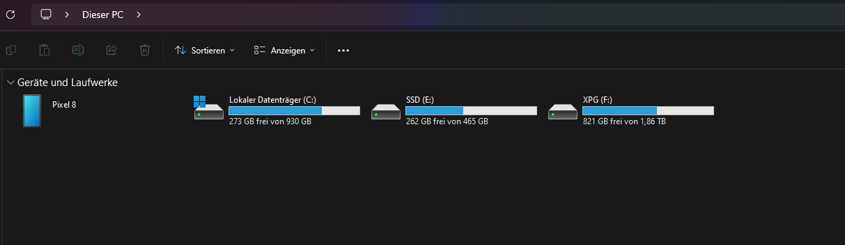

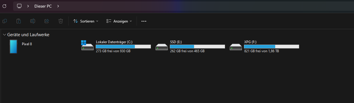

Mit SSDs kenne ich mich überhaupt nicht aus. Soll ich dir ein Foto von meinem inneren des Computers machen?

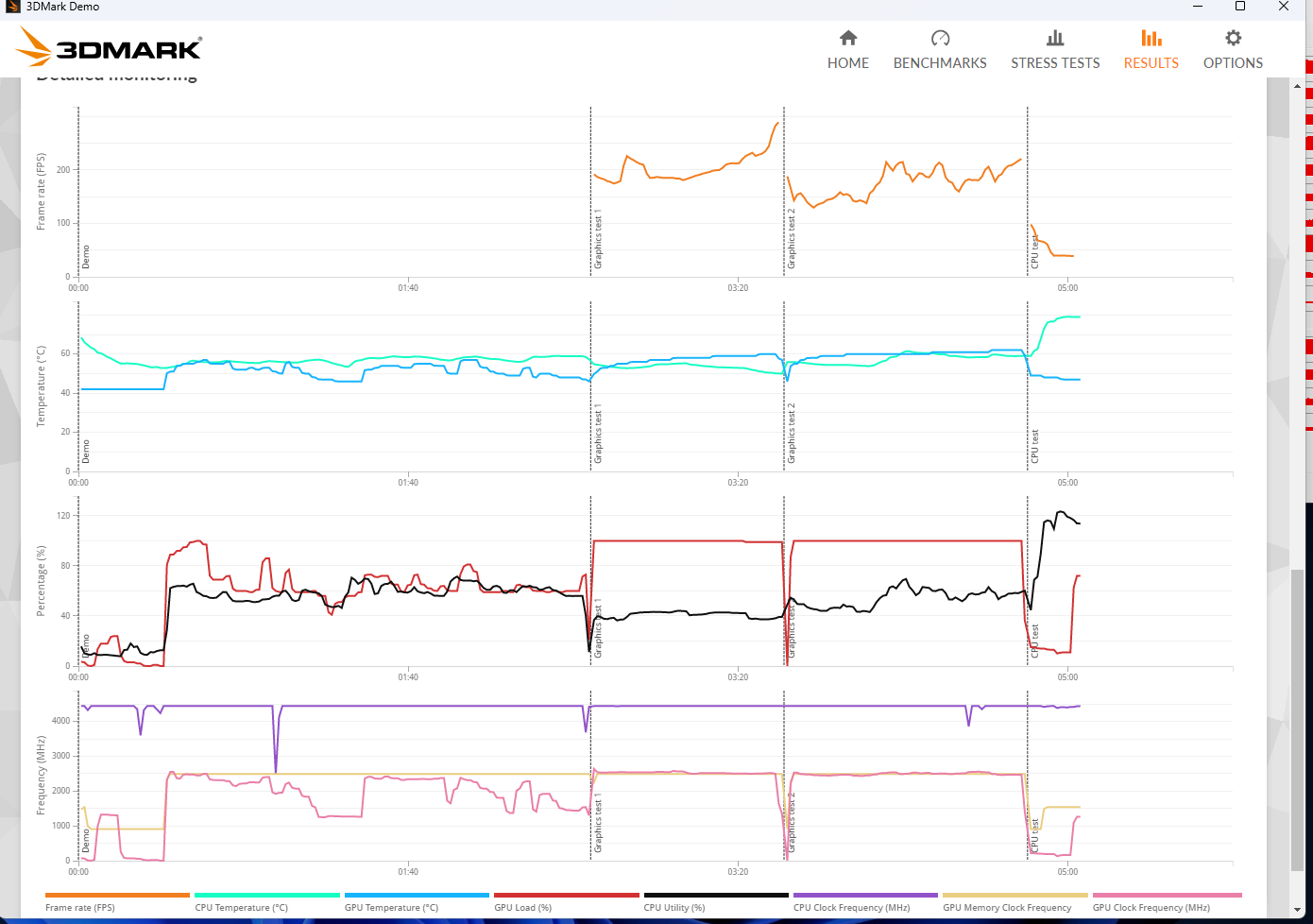

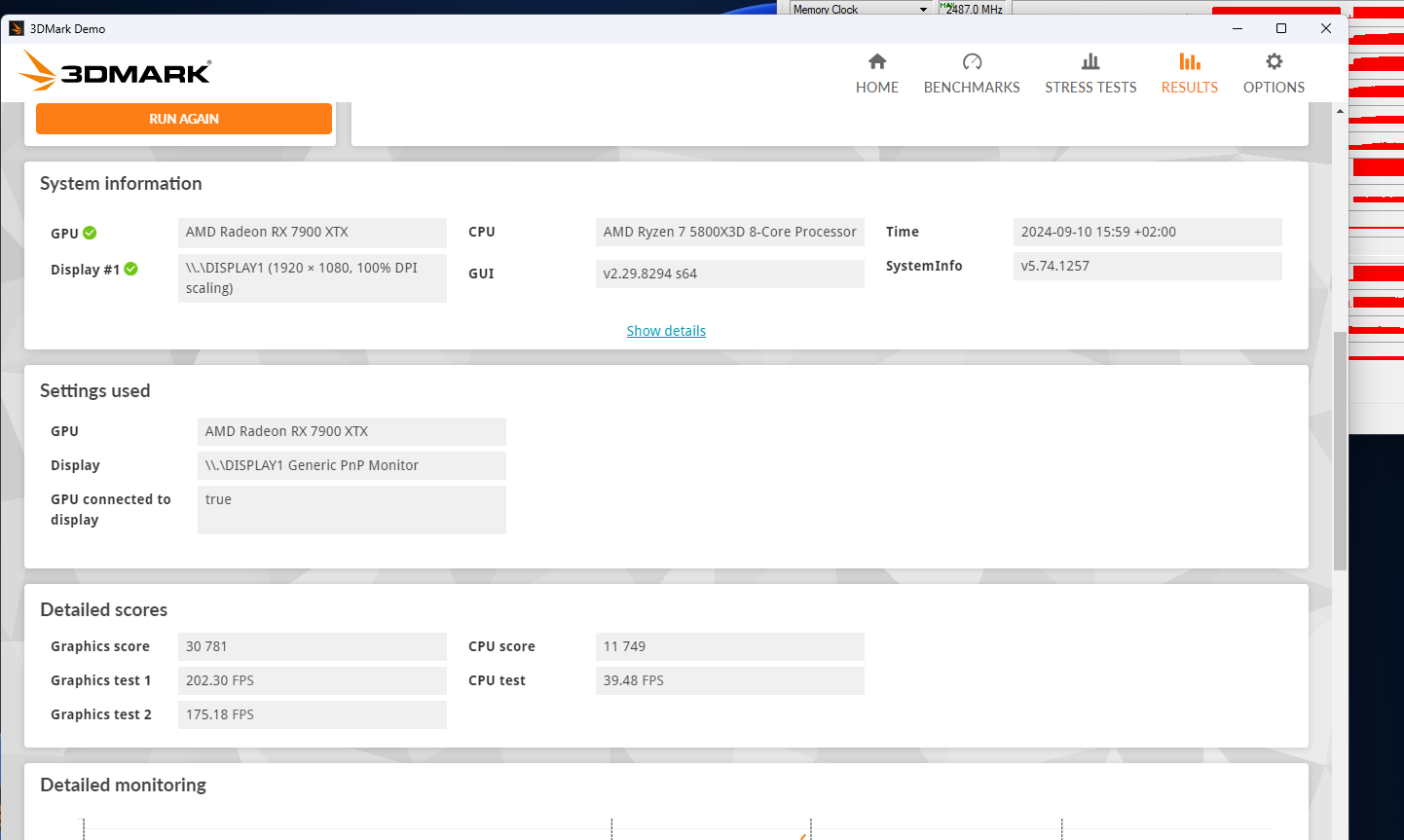

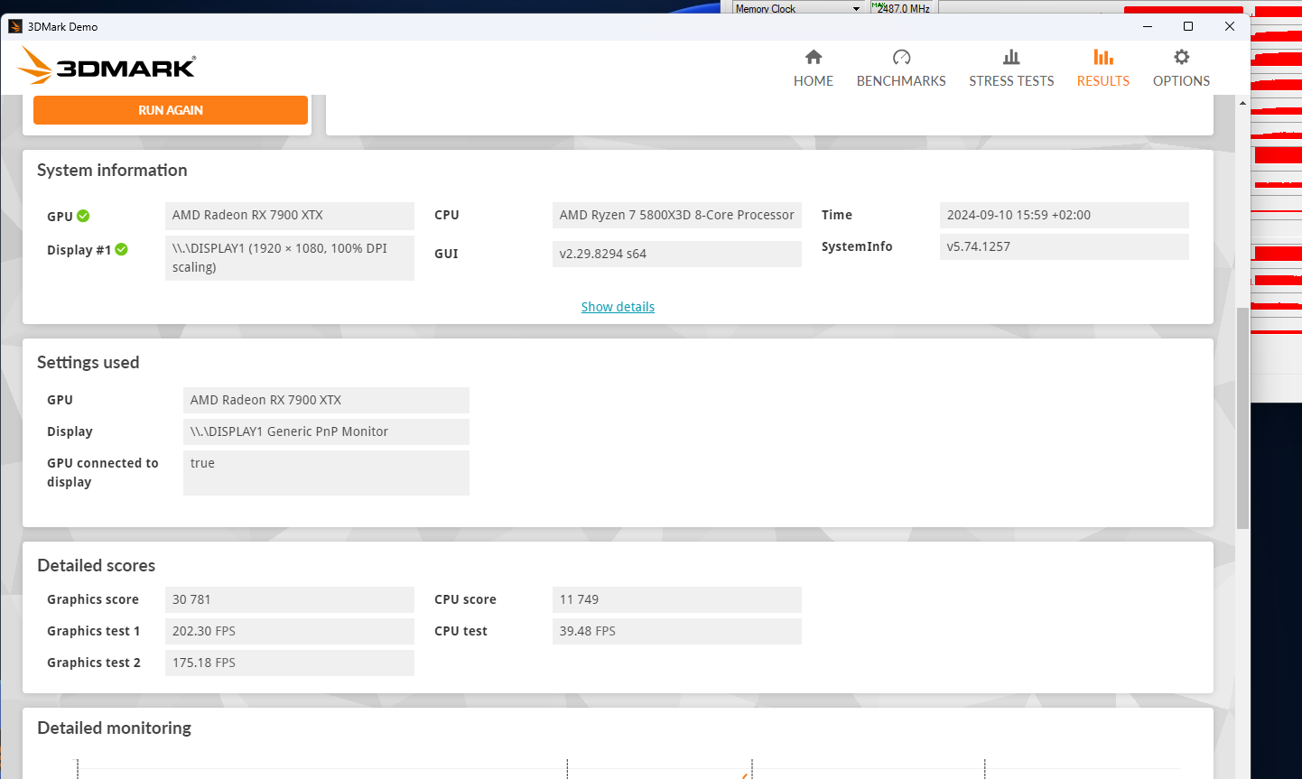

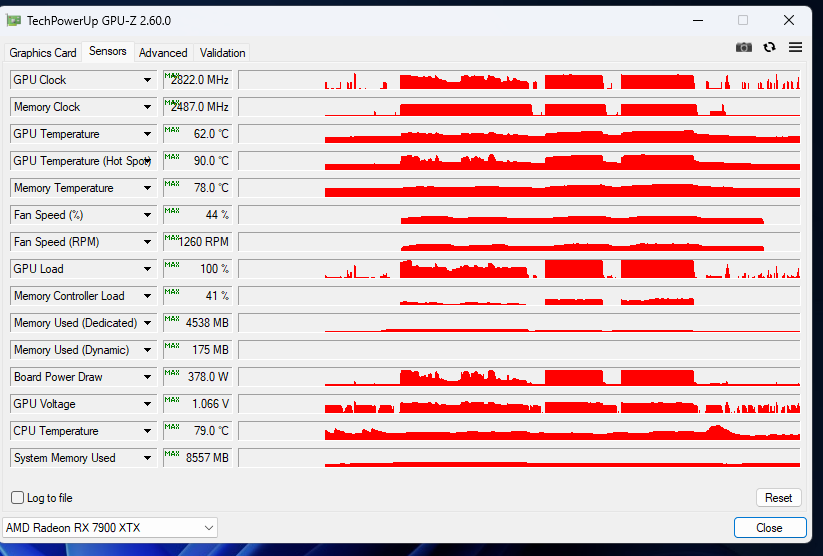

Nun das sieht nach 3Dmark Ergebnissen und Verlauf nach keinem Problem aus, bei den Daten auch keine Auffälligkeiten 🤔
Hogwards mit ihren FPS ignorieren wir jetzt erstmal, aber du sagst du hast Microruckeln in CS2, kannst du dabei eventuell mal auch so ein Diagramm aufzeichnen und achte darauf ob man die Ruckler selbst reproduzieren kann.
Probiere mal auch wie sich dein System verhält wenn du XMP deaktivierst.

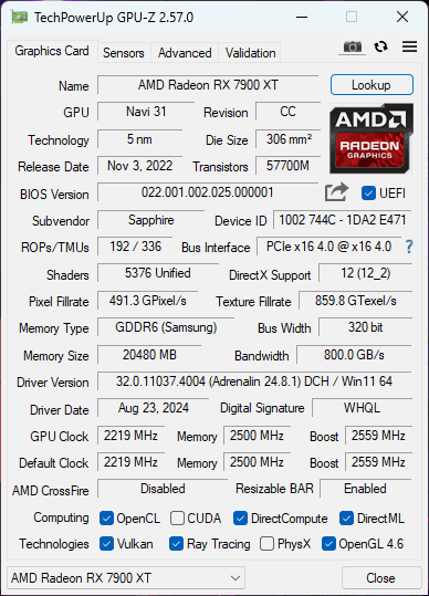

Dass seine Grafikkarte nur mit x8 angebunden ist liegt nicht an der M.2 SSD und wird sich auch kaum bis gar nicht auf dessen Leistung auswirken.
Ok, aber komisch ist es trotzdem das die nur mit 8x angebunden ist 🤔
was meint ihr damit? ich verstehe "x8" etc. nicht.

mit welchem Programm zeichne ich sowas auf?
Afterburner, CapFrameX (sehr gut, aber muss man sich mit dem Programm vertraut machen), HWInfo/Monitor uvm.

okay den unterschied sehe ich. läuft meine GPU dadurch schlechter? und wofür ist das überhaupt? ich verstehe nichts davon.

@keineahnung2323 die Grafikkarte müsste halt mit PCIe 4.0 x16 angebunden sein, ist aber nur mit der hälfte angebunden, macht aber keinen Unterschied bei dir, kann sein dass bei dir im Bios der PCIe Slot deiner Grafikkarte auf 3.0 gestellt ist
verlierst dadurch aber keine Leistung, sonst würde auch dein 3DMark Timespy Ergebnis nicht so aussehen
