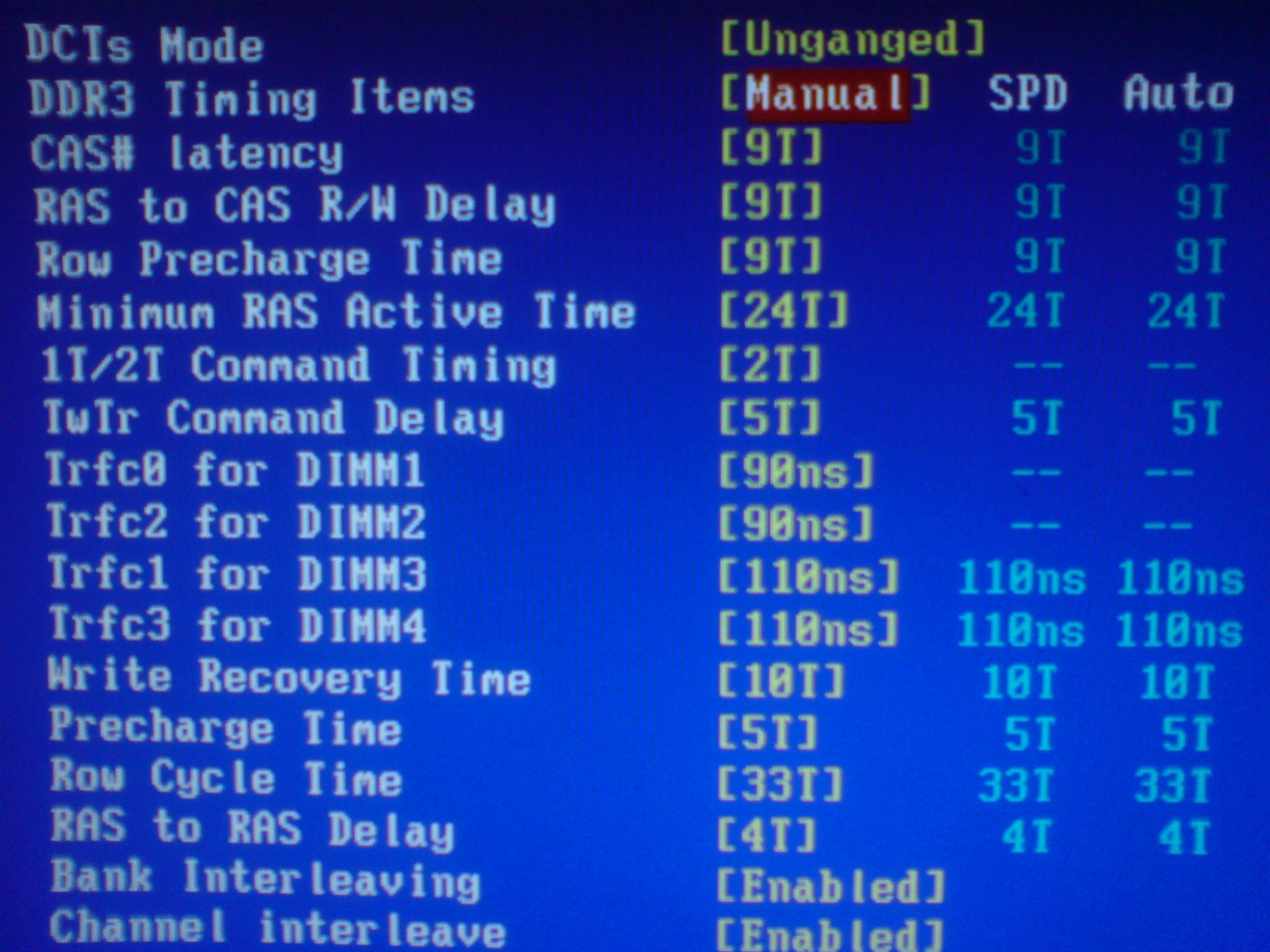

Den Ram kann ich umstellen, wenn ihr mir sagt, wie genau. Muss ich einfach nur die 3 achtertimings einstellen oder auch bei den andern Einstellungen was ändern?Hab ich noch nie gemacht.

So wie die RAMs eingestellt sind, bis auf Command Timing, sind es die "SPD"-Werte -
von oben nach unten
8-8-8-28 / 2T / TRFC = 110 af allen Bänken einstellen - bei 1,6V (1,65V )
und die RAMs gegebenenfalls in Bank 3+4 einsetzen -
evtl. auch ein BIOS-Update durchführen - mit Q-FLASH - NICHT UNTER WIN !
