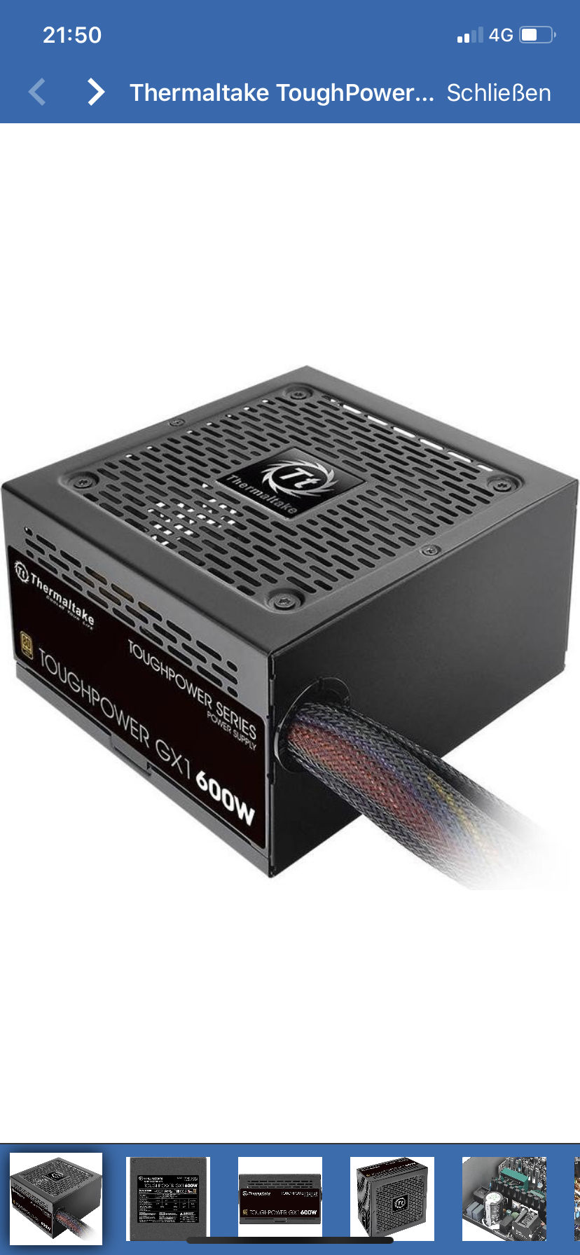

Jo, reicht locker.
Es ist das Thermaltake ToughPower GX1 600w Netzteil
@BraucheHilfe040:
nach dem was ich auf die schnelle gefunden habe scheint das durchaus brauchbar zu sein. dann bleibt nur die frage warum du befürchtest dass es zu wenig power hätte?
CPU ohne OC und PBO maximal 90W, graka ~220W (max PT ist 240W), das sind die hauptverbraucher. da bleibt mehr als genug raum fĂĽr lastspitzen und den ganzen rest.
