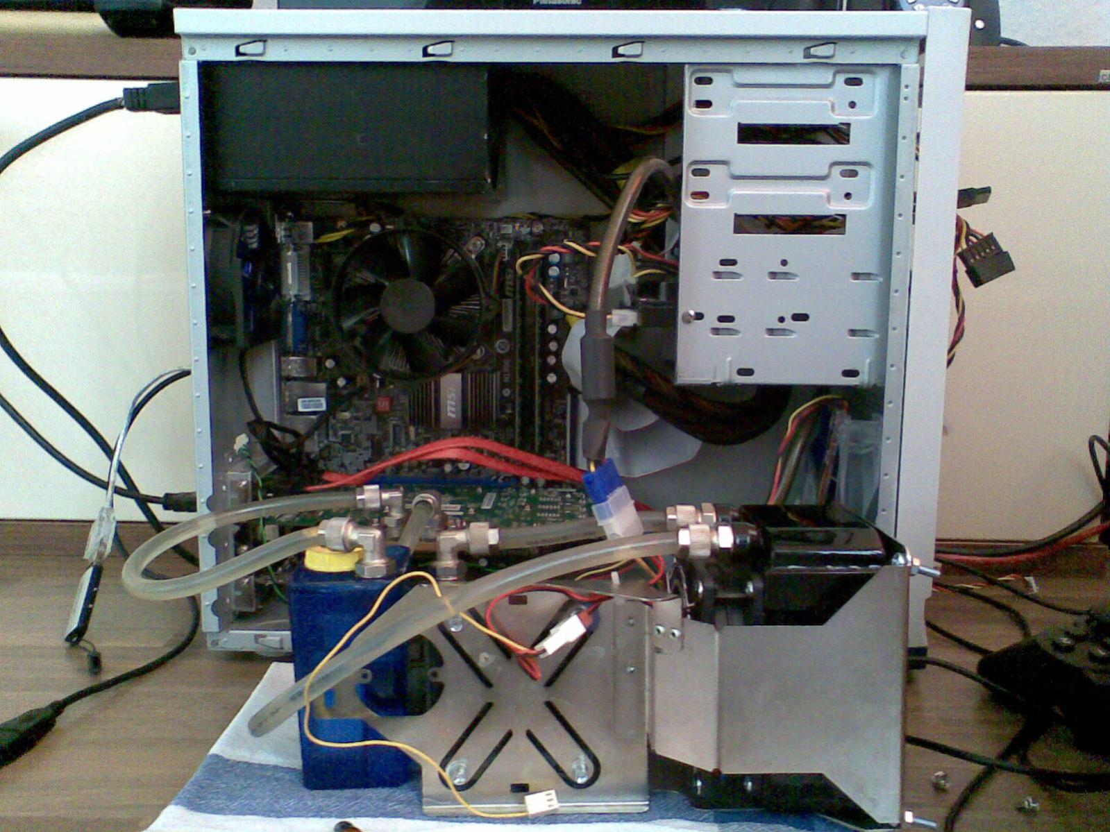

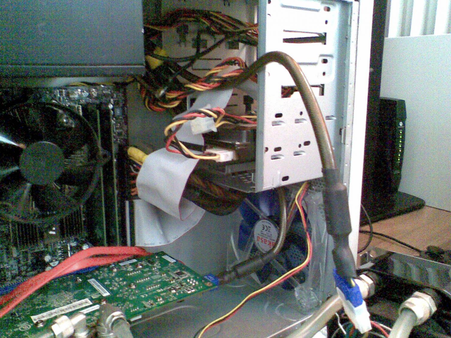

Ja mit dem Platz ist das so eine sache einen 120er würde ich wahrscheinlich nicht mehr reinbekommen.
Auf den Bildern seht ihr das Gehäuse. Das Gestell der WaKü soll in Höhe der Cpu sitzen so das Die AGB kurz vor dem Gehäuselüfter sitzt.
Der Festplatten- und Floppykäfig kommen noch wech.
Evtl. könnt ich nen dual 92er reinbekommen wenns den gibt.

ein 92 er reicht never - es sei denn du montiert nen lüffi mit weit über 2k dran - da kann man aber auch gleich bei lukü bleiben.
Klotz dir nen 240 oder besser gleich nen 280 er auf den Casedeckel und gut isch. Die Pumpe ist top der rest schrott - aber für den preis den du gezahlt hast absolut ok.
ach ja wie schon gesagt wurde - durchfluss erhöhen bringt nix. und dazu müsstest du an der steuerplatine der HPPS einen Kontakt umlöten - bringt nix, abgesehen davon das sie dann deutlich lauter wird, wirst keinen gewinn von haben.
Hol dir ein passendes Gehäuse, da ne Wakü zu verbauen bzw. zu erweitern ist rausgeschmissenes Geld. Es gibt günstige Gehäuse wo du ohne Probleme nen 240er Radi oder gar nen 360er Radi verbauen kannst.
Ansonsten rate ich dir, alles so zu lassen wie es ist.
Er hat in dem Gehäuse nichtmal Platz für die jetzigen Komponenten. Wie gesagt, wenn du wirklich überlegst die Wakü weiter auszubauen, hol dir gleich ein anderen Gehäuse.
Man braucht für eine Wakü kein großes Case. Entweder man baut den Radi extern oder in diesem Fall einen 240er in den Deckel und einen 120er an den 120mm Lüfterplatz. Dazu noch eine Laing oder eine XSPC 450 und fertig. :)
Dem will ich auch nicht widersprechen, aber...schau dir das Case an...da ne Wakü für mehrere 100€ einbauen...da sollte dann auch ein größeres Case drin sein.
Außerdem hat er ne Pumpe und zwar keine Laing...
So wie es jetzt ist, bekommt eine exterene Wakü, ne ganz andere Bedeutung.
Zumal er die Wakü, so wie sie jetzt "Aufgebaut" ist auch nicht braucht. Denn mit offenem Gehäuse sollte die Graka keine Temp-Probleme bereiten.
Die sich auch wieder verkaufen oder extern aufstellen lässt. Also "geht nicht" gibt es nicht. ;)
