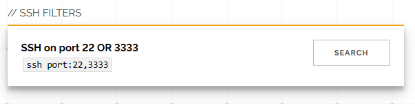

https://www.shodan.io/search/examples
IPv6 ist keine "Sicherheit" und mit der zunehmenden Anzahl IPv6 Only Zugängen im asiatischen Raum dürfte man früher oder später sogar einfacher anzugreifen sein als mit einer IPv4 Adresse.

Und genau hier liegt dein Rechenfehler oder hast du dir meinen Link nicht angeschaut? Kein Hacker muss heutzutage noch etwas scannen, dafür reicht ihm eine Suchanfrage. Das "scannen" übernimmt bereits seit Jahren Shodan oder es werden dafür Botnetze genutzt.
Deine "Rechnung" mit den IPv6 Adressen geht ebenfalls aus einem anderen Grund nicht auf, da aktuell nur ein geringer Teil der Präfixe überhaupt genutzt wird und es sich relativ einfach anhand der Routingtabellen feststellen lässt welche Präfixe von welchen Providern genutzt werden. Es sind dann zwar immer noch viele Adressen zu scannen, aber auch hier braucht nicht jede einzelne geprüft werden, für den Ausschluss reicht auch das jeweilige Präfix.
Letzten Endes "farmen" Suchmaschinen wie Shodan aber schlichtweg Webseiten und DNS ab. Wenn unter einer Adresse eine Webseite läuft, ist die Wahrscheinlichkeit groß, dass da auch andere Ports geöffnet sind und wenn du eine Webseite aufrufst, wird ebenfalls immer deine IP Adresse erfasst. Es reicht also bei einem "Honeypot" wie Youporn eine Anzeige zu schalten und schon kommen die Adressen zu dir und nicht umgekehrt.
