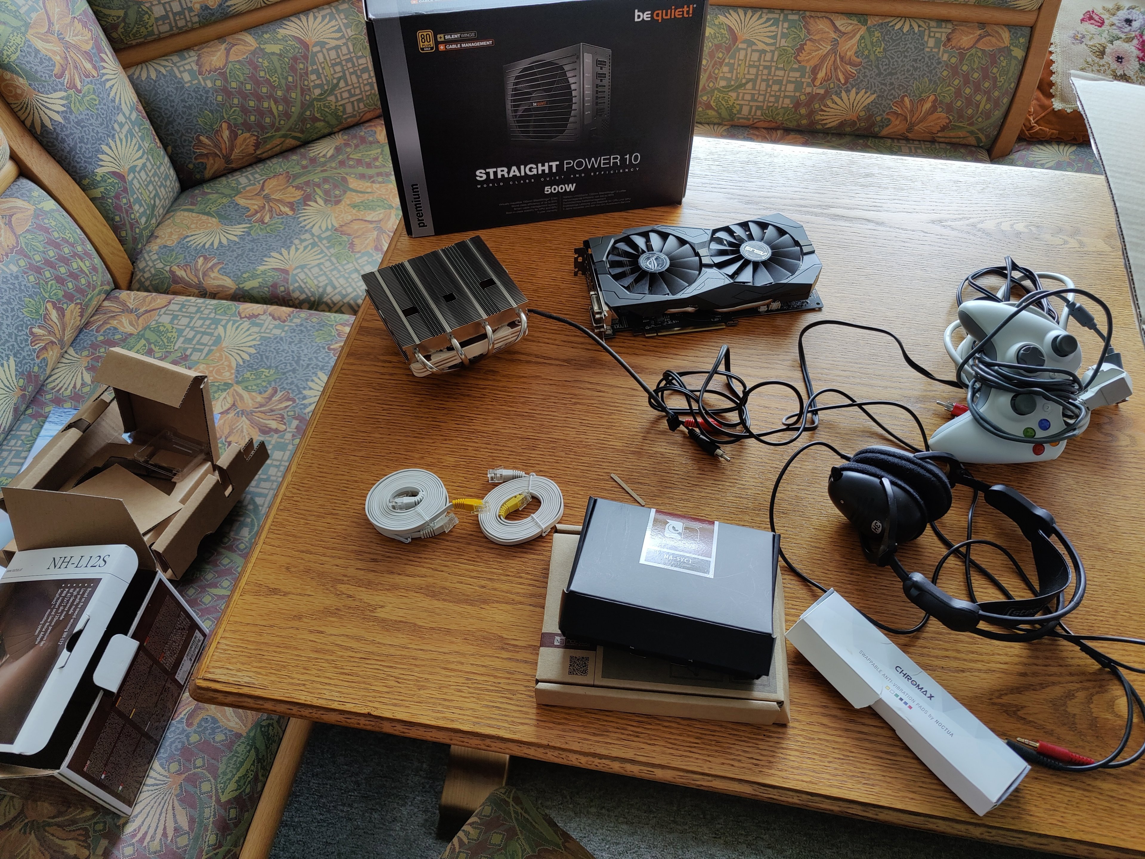

So, ich hatte heute ein wenig "Vorweihnachten", einige Spenden für den HTPC sind bereits eingegangen!
Vielen Dank für die guten Komponenten!
Folgendes ist der Stand:
Mainboard: @t3chn0 wurde versendet, Trackingnummer verfügbar
CPU: @Rockstar85 steht noch aus
Grafikkarte: @pray4mercy GELIEFERT! Danke!
Netzteil: @Schwobaseggl GELIEFERT! Danke!
RAM: @Schwobaseggl GELIEFERT! Danke!
SSD: @bk81 steht noch aus
CPU Lüfter und Kleinteile: @Kommando GELIEFERT! Danke!
Heatset, Controller und Kleinteile: @reavon GELIEFERT! Danke!
Ich hoffe, ich habe niemanden vergessen, ansonsten bitte beschweren!
Nochmal ein besonderen Dank an @Schwobaseggl, der zusätzlich zu Netzteil und RAM auch für ein wunderbares Care-Paket für meine Tochter geschnürt hat. Die wird sich gleich freuen, wenn sie wach wird! 🙃
Danke an alle! Ihr seid klasse!
VG
laurooon
