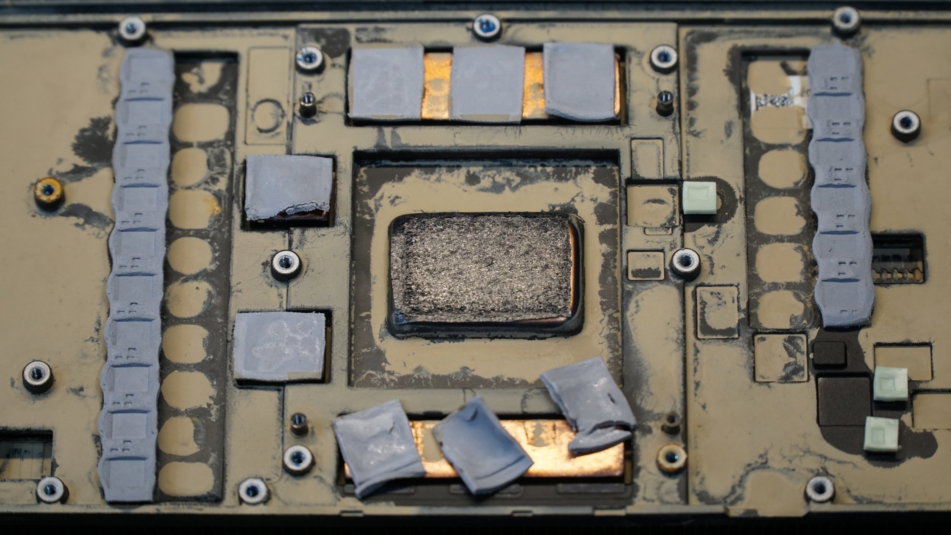

Reparaturupdate #6
GPU ist Grün. Mittlerweile zerlege ich die im Schlaf. Der Grund für die Abstürze war allem Anschein nach Tjunction, also die Hotspottemperatur. Original ist auf dem Kühler ein Pad auf Kohlenstoffbasis. Das hat eine Dicke von gut 0,4mm und gleicht Unebenheiten sehr gut aus. Das macht eine WLP auch, wenn es die richtige ist. Die Schrauben muss man auch nach einer bestimmten Reihenfolge anziehen, damit die Verteilung ordentlich funktioniert, und und und...
Jedenfalls ist heute auch das neue Mainboard von MSI gekommen, die Kiste ist zusammengebaut und macht stabil Dauerbenchmarks. Tjunction ist immer noch deutlich über dem Mittelwert, aber besser geht es wohl nur mit Originalpad. Das konnte ich aber nach der Reinigung nicht wiederverwerten.
Wenn mir die nächsten Stunden also nichts auffällt, mache ich die Kiste versandfertig und dann kommt sie zurück zu ihrem Besitzer.

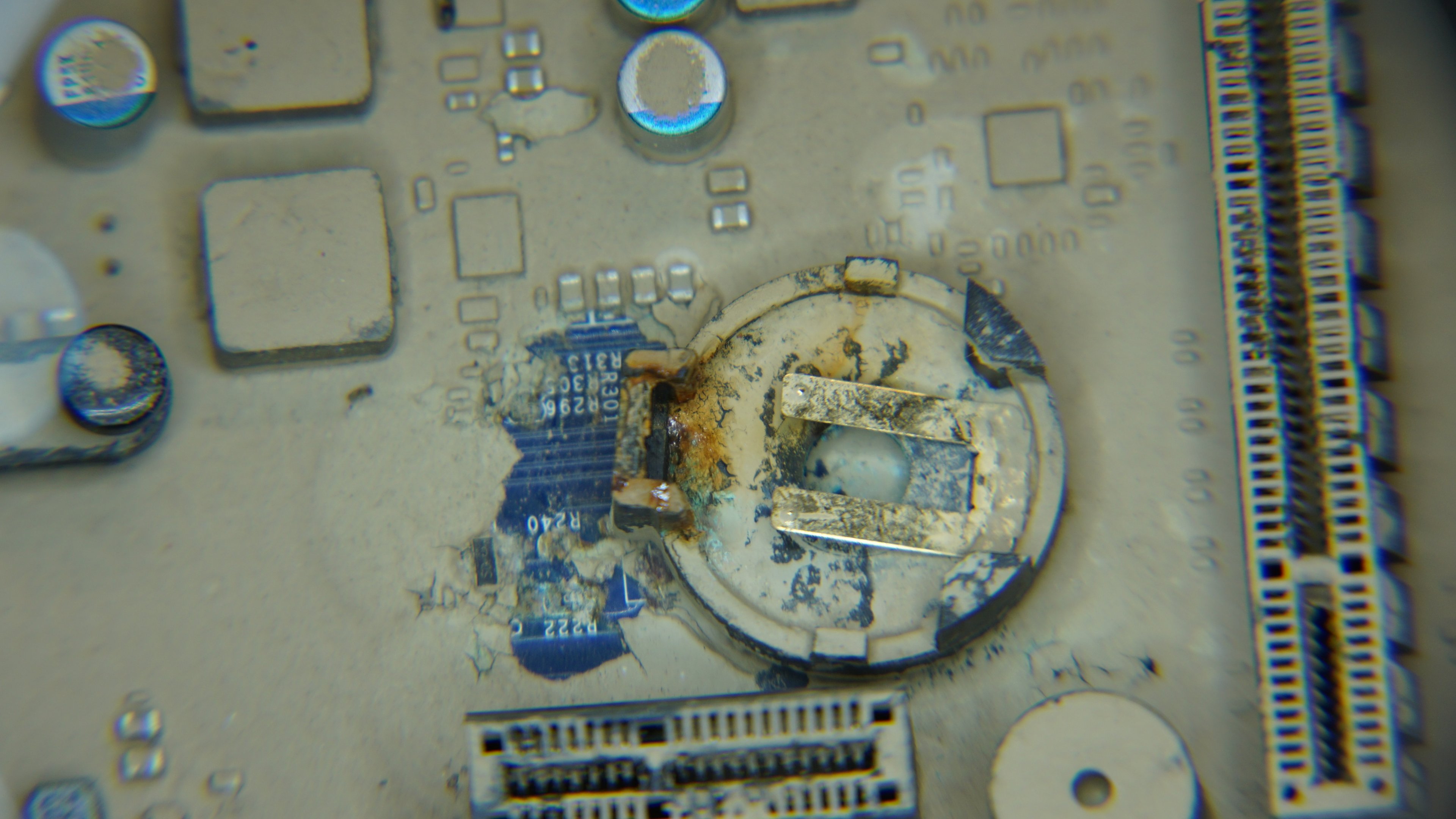

Am NAS arbeite ich auch, warte aber aktuell auf Ersatzteile. Die Mainboardbatterie hat schönen Schaden angerichtet:

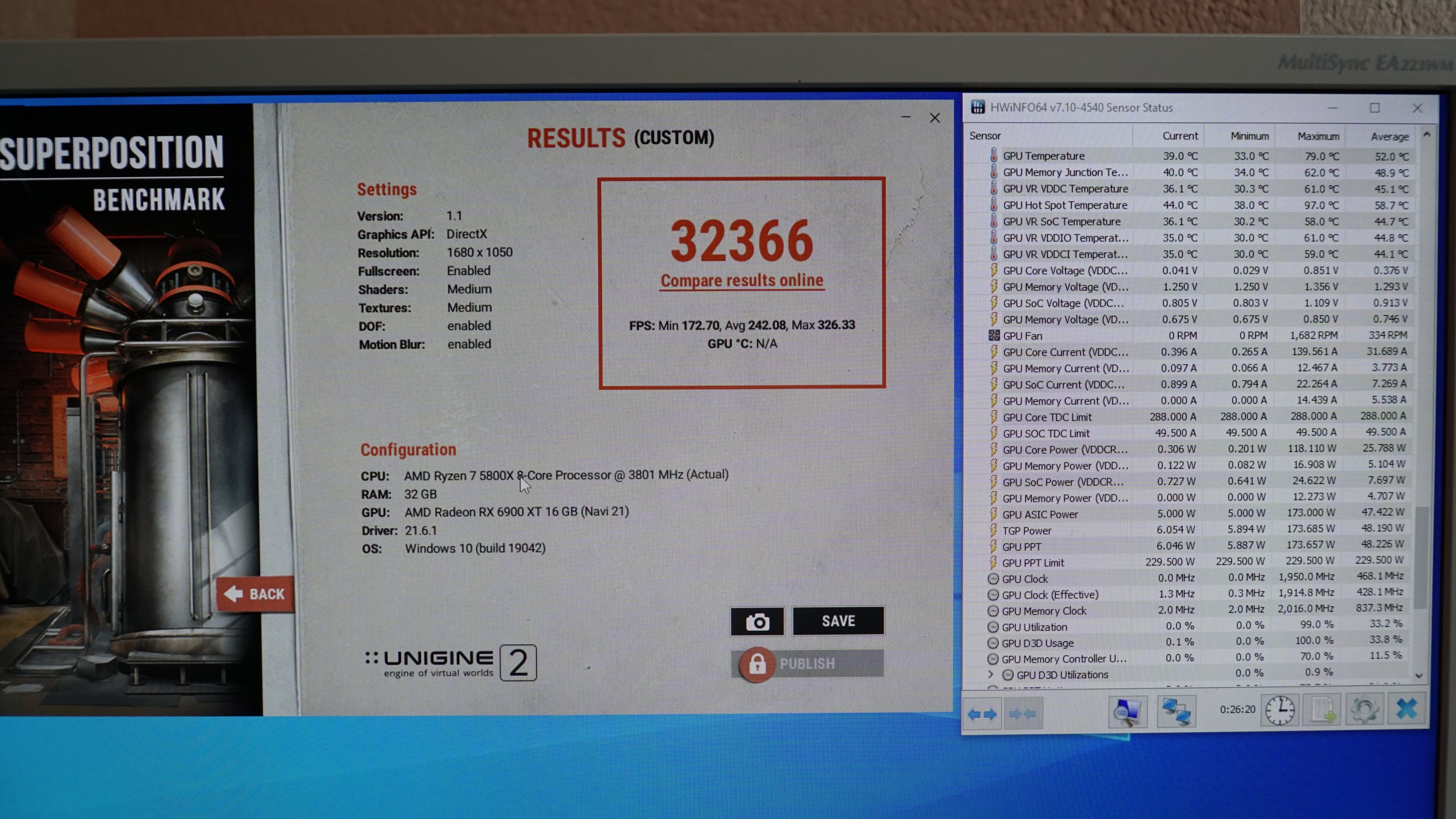

97° als Junction ist aber voll in Ordnung für ne 6900XT.
Die Lüfter haben als Temperaturtarget 95°, das Sie da bissel drüber raus geht ist normal.
Ich hab meine Lüfter via MorePowerTool auf 90° Target eingestellt.
Temps passen also aus meiner Sicht (auch 6900XT Ref hier)
Reaktionen: LukS, Novocain, laurooon und eine weitere Person

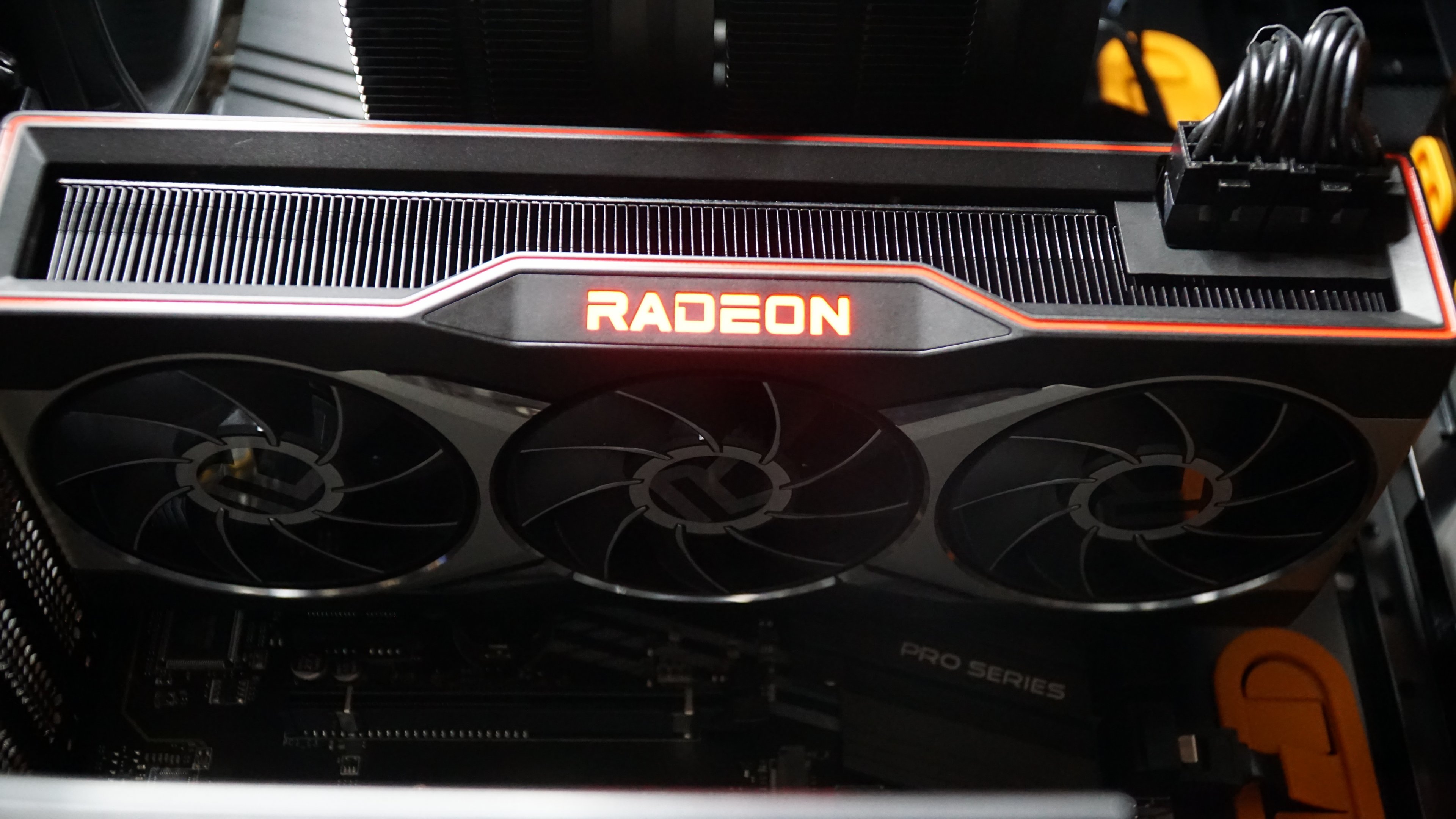

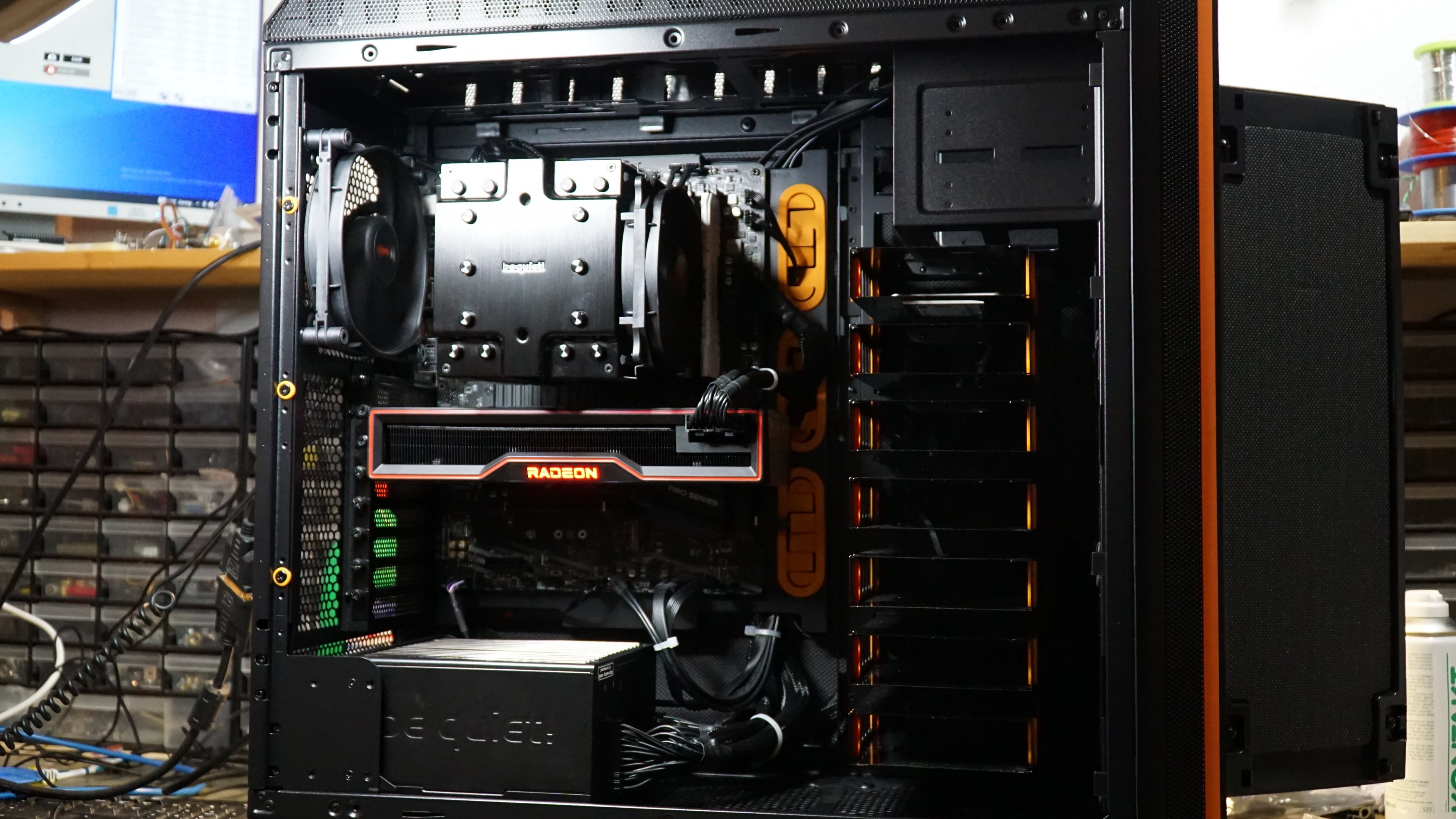

YES !!! ES LEBT !!
Man was hab ich mich gerade gefreut. Vor allem das Bild im zusammengebauten Zustand lässt mich an die vielen Helfer denken, die es überhaupt möglich gemacht haben. Danke an alle ! Riesen Dankeschön an @ghecko !
Reaktionen: Spacebone, felix21er, Dr. McCoy und 4 andere
Kann ich mich nur anschließen. Vielen Dank, an alle die das möglich gemacht haben. Das hat mir bestimmt 2500 € gespart wenn ich das Ding hätte komplett neu kaufen müssen. 🙏

Ich finde auf den 18 Seiten den Post von @ghecko gerade nicht was denn noch alles funktioniert bzw von Usern gespendet wurde. So wie ich das aber momentan sehe ist alles vorhanden oder fehlt noch etwas?
Reaktionen: laurooon
Es ist alles vorhanden. Es dürfte nichts fehlen. Ich selbst mache noch zwei m2.ssd rein die ich noch zu Hause habe. Ansonsten ist er komplett
Asghan schrieb:
@ghecko
Wenn ich spiele, dann meistens mit V-Sync und Frames Cap bei 60 Hz.
Die Grafikkarte ist bei mir auch nach Stunden spielen noch nie heißer als 80 Grad geworden.
Reaktionen: Asghan und Pisaro
Sehr geil,freut mich das die Kiste wieder läuft...top Arbeit :daumen:
Ja die Hotspot-temp ist vorsichtig formuliert
Ab 100° wird leicht gedrosselt und ab 110° wird dann hart gedrosselt.
Mit UV gehen da sicherlich noch ein paar -°
