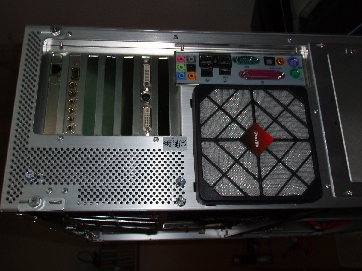

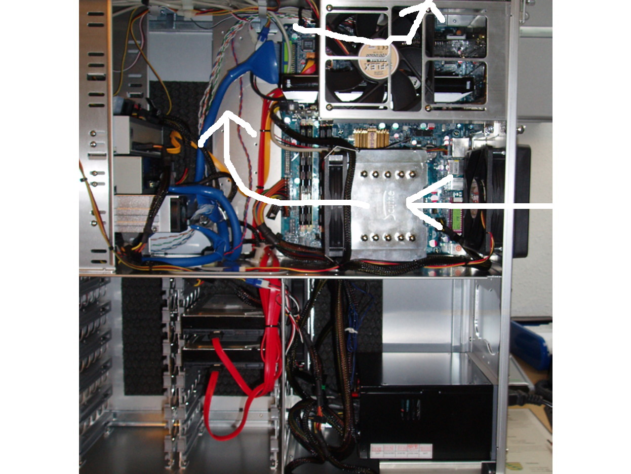

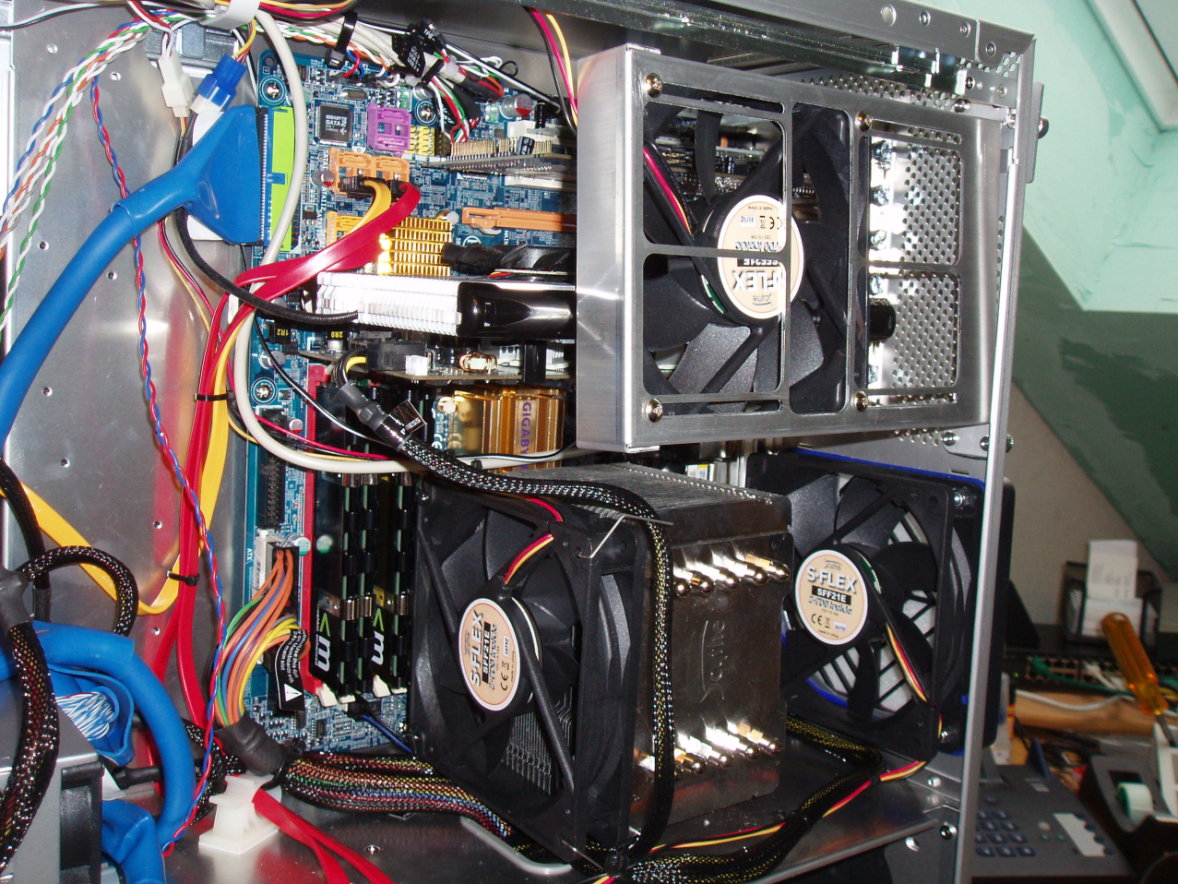

@y33H,
hier sind mal ein paar Bilder. Sie sind etwa eine Woche alt.
Da ist noch meine X1950GT drin. Mit der 3870 sieht es aber nicht anders aus.
Das Gehäuse ist ein Lian Li PC-201A.
Das besondere sind 2 getrennte Bereiche.
Der untere ist für bis zu 12 Festplatten vorgesehen. Davor sitzt ein 120 Lüfter, der Luft reinbläst. Rechts sitzt dann das NT mit Platz für ein 2tes. Dort sitzt auch noch ein 120er.
In der oberen Kammer sitzt dann natürlich das Mobo. Allerdings auf dem Kopf, so dass bei Boards mit Heatpipe es aufpassen heißt.
Rechts ( also von Hinten) zieht ein S-Flex 1200 Luft rein und befördert sie durch den Infinity durch. Der S-Flex auf dem Kühler zieht dann weiter.
Das Konzept von Lian Li sieht vor, dass die Warme Luft dann nach oben Richtung Slotkarten zieht. Dort wird sie dann über den Seitenlüfter nach aussen gesaugt.
Zusätzlich sitzt auf dem AC S1 noch das Turbomodul zur Unterstützung.
Die ganzen Lüfter werden dann über eine Zalman ZM-MFC1 Plus geregelt.
In der oberen Kammer sitzen noch 2 DVD und ein Wechselrahmen für meine IDE Platten.
Ich verwende Dort je nach Zweck eine Platte Win XP pro 32 bit, eine Win XP pro 64 bit oder eine Linux Platte ( zum Testen zb. Asterisk, Astaro, ..).
unten sind dann meine S-ata Laufwerke zur reinen Datenablage.
Die Samsung 400 GB dient als Allgemeine Ablage, während die 500 GB für Videoschnitt verwendet wird.
Allerdings habe ich heut noch eine 750 GB F1 zusätzlich verbaut, da die 500er zu klein wird.
Wenn ich in den nächsten 1 bis 2 Wochen mehr Zeit habe, werde ich einen Erfahrungsbericht über mein Gehäuse machen.
Ich bin vor allem mit der Kabelverlegung noch nicht so zufrieden. Muß ich noch ein wenig überarbeiten.
ja und wo sind die bilder? also verstehe ich das richtig, dass du die frischluft von hinten ansaugst statt wie üblich von vorne?
darüber hab ich auch schon mal nachgedacht, denn die kalte luft trifft so ohne umwege direkt auf den cpu-kühler. allerdings muss ja die warme luft dann vorne raus. bei mir geht das aufgrund der fronttür sicherlich nach "hinten" los.
Sorry, hab da wohl einen falschen Knopf gedrückt.
Die Aussenluft wird zwar hinten auf halber Höhe angesaugt, aber nicht vorne sondern oben rechts über den Seitenlüfter raus befördert. Der Seitenlüfter sitz auf dem Bild oben rechts. Es wird quasi ein Kreislauf in der oberen Kammergebildet.
Dadurch, dass das Mobo auf dem Kopf steht, wird das ganze von rechts eingebaut.
Bei der normalen Einbauvariante mit CPU-Kühler oben wird ja von links geabeitet.
In der unteren Kammer wird die Luft unten vorne angesaugt, und unten hinten rausbefördert.
Ich hoffe, das Prinzip ist jetzt deutlicher
