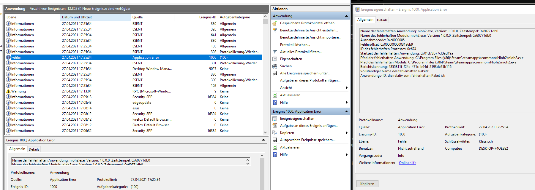

Bei Windows ereignis an habe ich folgende fehler meldung. (als beispiel dient Nioh2)
Kann mir jemand sagen ob ich anhand der fehlermeldung irgendwas reparieren kann?

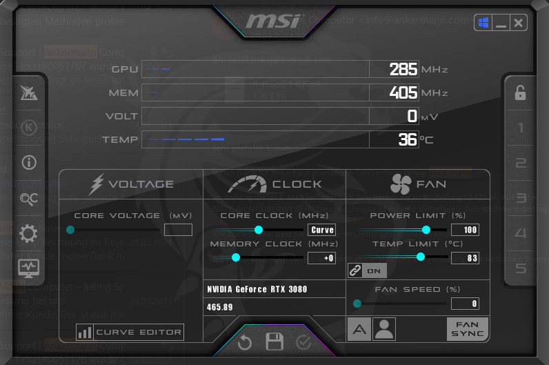

CrazyT schrieb:
Hast du übertaktet?
Mal die Grafikkarte untertakten, bzw das powerlimit nach unten drücken um zu gucken ob es weiterhin auftritt
Nicht das ich wüsste.
So siehts im normal betrieb aus.
Betrifft wahrscheinlich den RAM eher. Ist jetzt zwar kein massives übertakten in dem Sinne, aber die Grundspezifikation der CPU liegen bei 2933. Rein formell gesehen ist das für Intel (wie auch bei AMD) dann übertaktet.

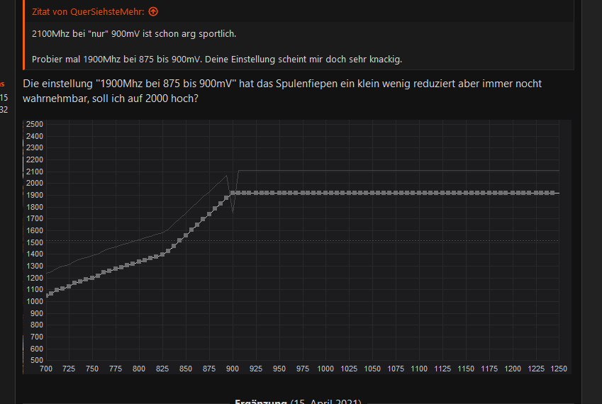

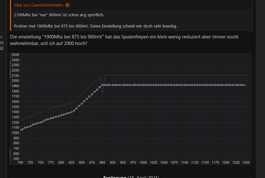

Fals du den Takt auf 2000MHz bei 875-900mV gestellt hast erklärt es dein problem. Es wäre nicht stable.
Setz die Karte mal bitte auf Werkszustand und schaue ob es besser geht.

Du hast indirekt übertaktet weil du eine Curve eingestellt hast,,, du übertaktet ja bei bestimmter Spannung(volt)

Yume3090 schrieb:
Hab die einstellungen gelöscht, die GPU läuft ohne irgendwelche übertaktungen
Fals die Einstellung noch so ist wie in dem Bild (post #4) dann ist es nicht gelöscht
oh scheisse
denkst du das ist das problem für die abstürze?
Ich gehe sehr stark davon aus.
Teste bitte mal 1800MHz @ 800mV Kurve. Ansonsten 1875MHz @ 850mV oder aber 1920 @ 900mV
Alle 3 sollten eigentlich stabil laufen bei jueder 3080.. Die erste Einstellung hat am wenigsten spulenfiepen. Theoretisch hast du weniger Fiepen je weniger Last auf der Karte liegt. Kommt hier halt drauf an was dir wichtig ist.. Leistungstechnisch unterscheiden sich die Einstellungen 5%

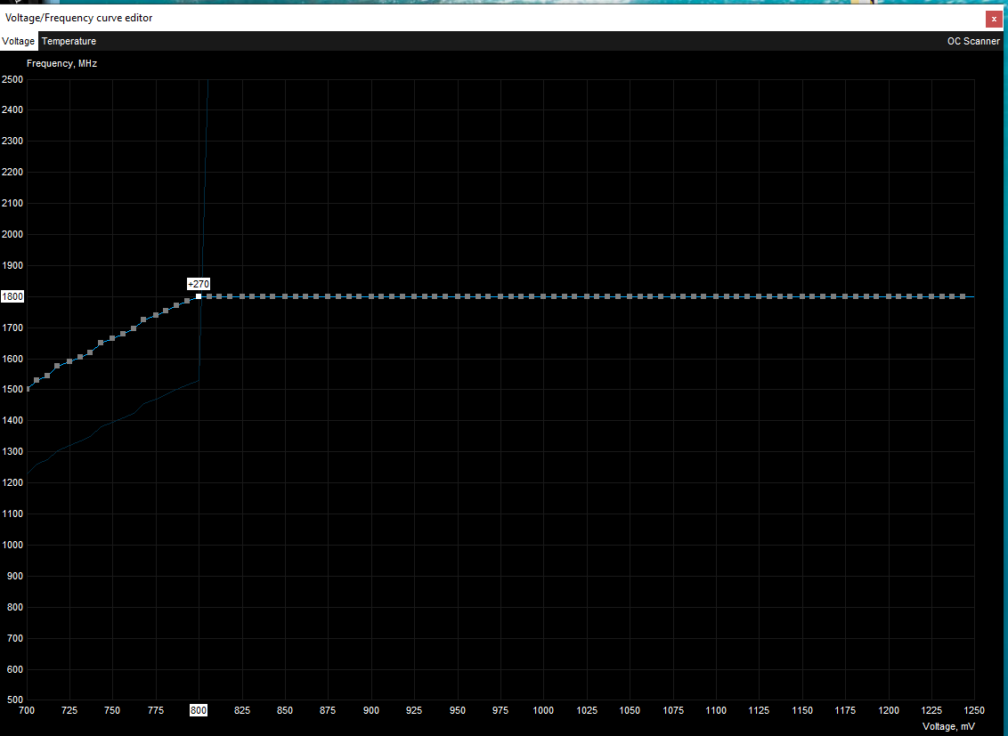

kannst du mir bitte ein screenshot schicken wie das genau mit der ersten einstellung aussehen sollte? Will nicht wieder was anfassen.
so ca. in meinem Fall ist es eine 3090 aber die verhalten sich nahezu identisch
Reaktionen: GiantMan

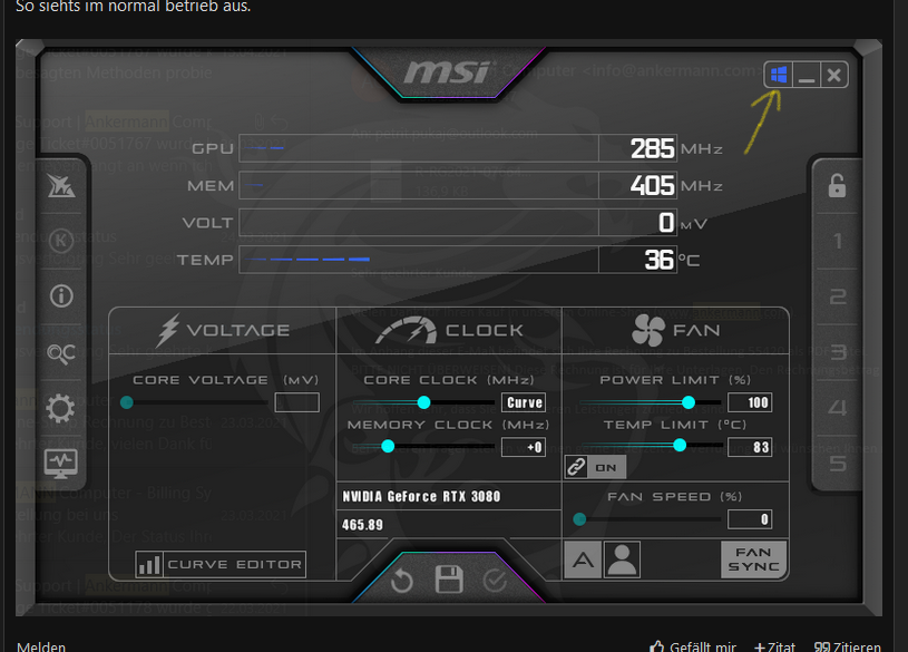

Yume3090 schrieb:

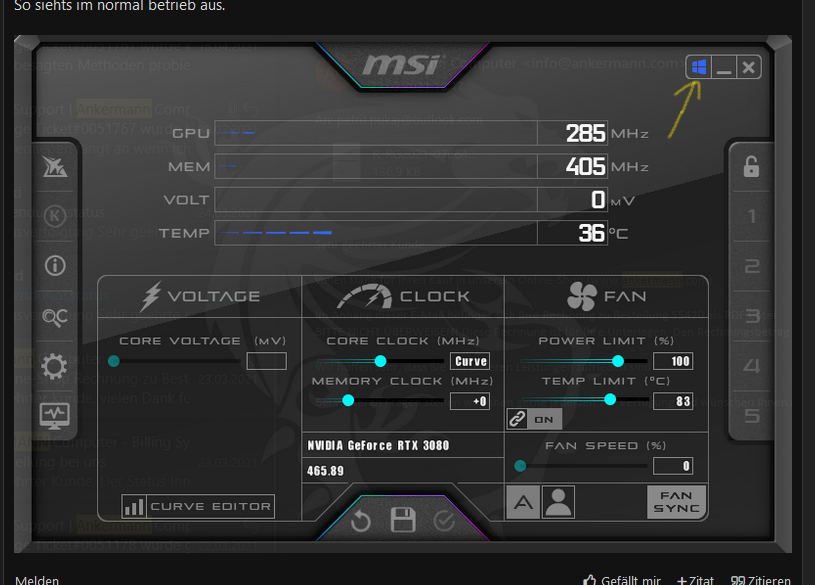

danke aber mir fällt gerade auf das die absütrze trotzdewm passiert sind obwohl ich MSI garnicht gestartet hatte. Wird die einstellung trotzdem ausgeführt obwohl MSI garnciht an ist?
In deinem Fall ja.
Sobald die markierte Stelle aktiviert (blau) ist, werden die Einstellungen beim Windowsstart automatisch geladen. Auch wenn du Afterburner nicht öffnest.
Reaktionen: fitzelsche
Yume3090 schrieb:
In deinem Fall ja.
alles klar danke, ich beobachte das mal, bis jetzt habe ich noch keine abstürze aber wie man so schön sagt man sollte den tag nicht vor dem Abend loben. :D
