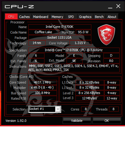

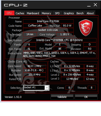

Hier sind die CPU Z Screenshots einma mit OC und ohne. Du hattest recht der BCLK läuft auf 100.80 Mhz wenn XMP an ist
EDIT: Doch kein lower score habe mal komplett Wallpaper Engine aus den anderen Monitor aus jetz schaut das ganze so aus: https://www.3dmark.com/3dm/53177831 Was man aber sieht ist der CPU score..... Es ist kein OC drinne komplett alles stock (bios resettet) und ich bin fast 800 punkte unter einem i7 8700k ???

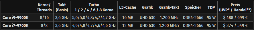

EDIT: Wieso taktet meine CPU nicht auf 4.9 GHZ obwohl das der Boost-Takt sein soll ???
Nur bei moderater Last auf einem Kern.
