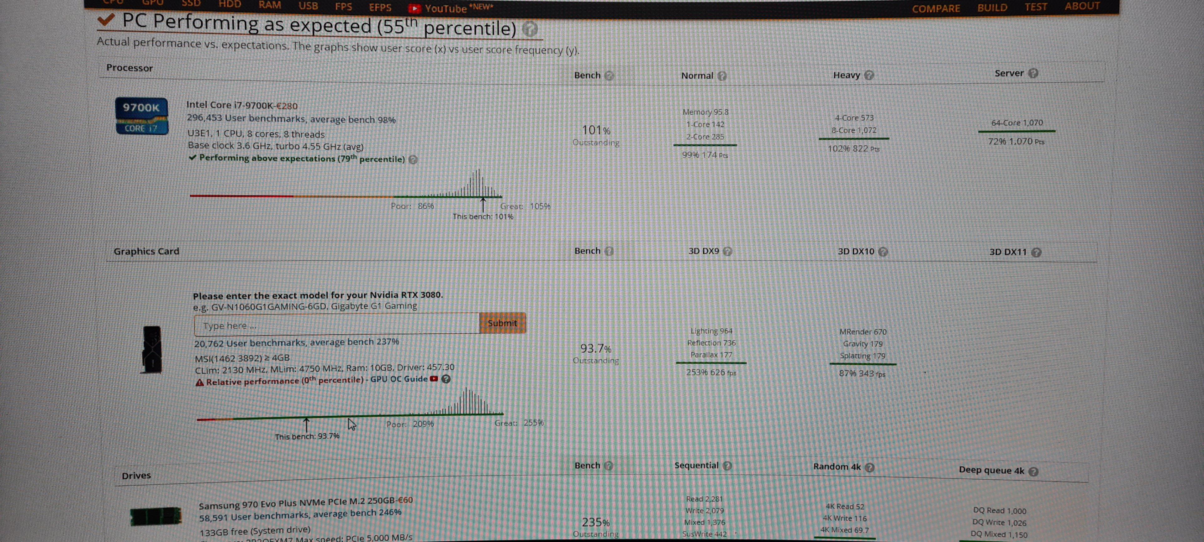

Hier noch das Ergebnis vom UserBenchmark sry für den Pixelbrei

Und Userbenchmark ist nichts mehr Wert.
Reaktionen: Darkscream
Der Userbenchmark ist denke ich bei allen Leuten durch, auch wenn es da jetzt nicht um die CPU im speziellen ging. 3D Mark als Vergleich passt aber.

Den Userbenchmark nutzen wir nicht mehr^^
Doch absolut - hier ist klar ersichtlich das irgendwas überhaupt nicht läuft bei seiner Karte, und CPU-bottleneck fällt damit schonmal raus.

Der userbenchmark einschätzung vertraue ich absolut 0 inzwischen, nicht nach dem was die user hier (und woanders) stellenweise gepostet haben.

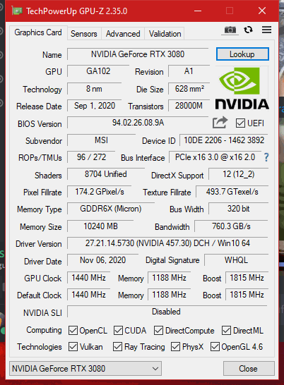

was ist jetzt mit riser-kabel und ob die karte mit x16 PCIe läuft?
Ich bin gerade den Thread am lesen, vielleicht um es zu beschleunigen wo genau sehe ich denn ob die auf x16 läuft? Sie ist im obersten Slot drin

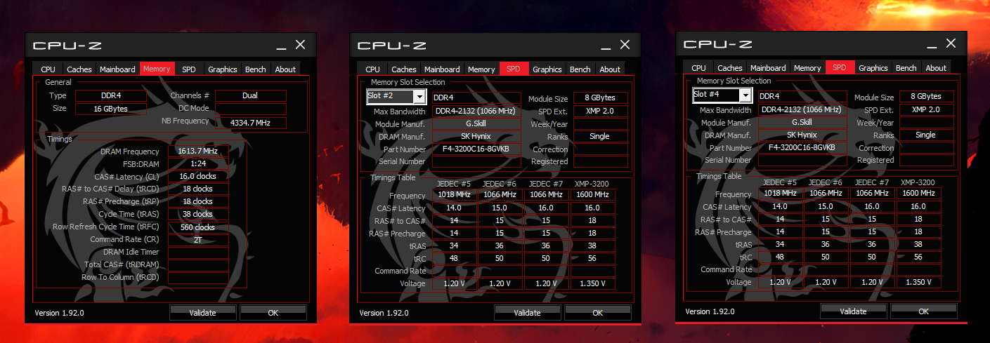

85°C sind für die CPU kein problem. wie schnell ist der RAM? läuft der im dualchannel? screenshots(!) von CPU-Z, reiter "Memory" und "SPD"?
ob die graka mit x16 läuft sieht man z.b. bei GPU-Z.
um schnell zu sehen ob die eigene hardware in etwa so läuft wie sie laufen soll taugt der nach wie vor.

GPU Z sagt PCLE x16. Die nächsten Screenshots hau ich gleich nach. RAM läuft auf XMP und sollte dementsprechend bis 3200 gehen.

So Hier CPU Z mit SPD und Memory sowie GPU Z

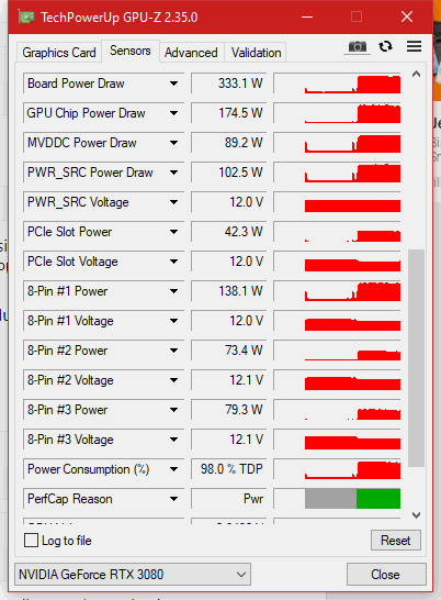

EDIT: Ich hab noch Furmark angemacht und ma den Stromverbrauch gezeigt. Da hab ich keine Ahnung von... Ist das Normal das der 1. Pin fast das doppelte and Watt durchjagt als der 2 und 3 8 Pin ??

Wenn ich das richtig sehe (GPU-Z) läuft die GPU auf pcie 16x 2.0, daran sollte es grad aber nicht hapern.
@urker:
gut, das passt alles soweit.
