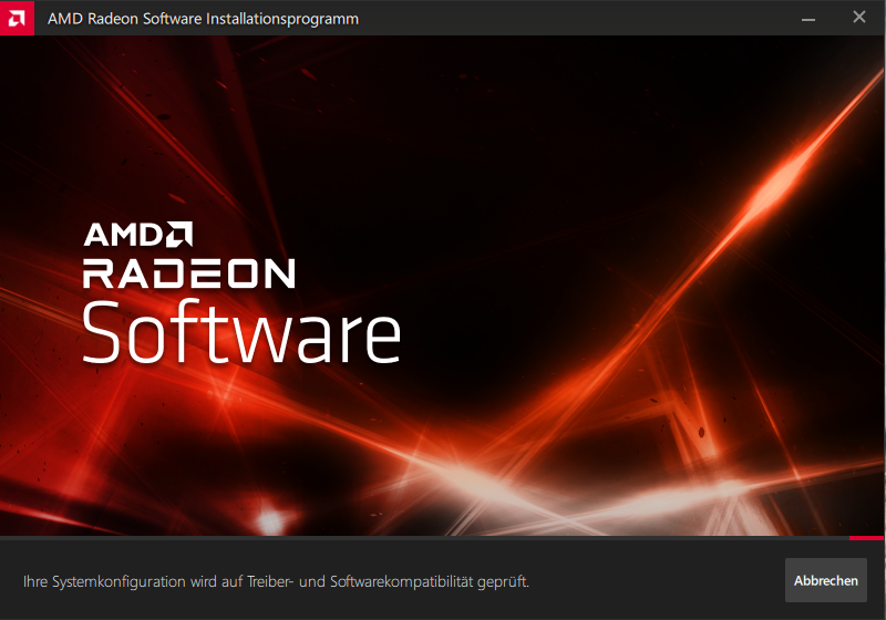

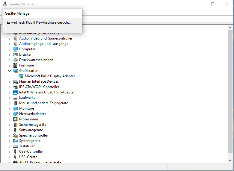

Kaum eingebaut, schon das 1. Problem. :(
Er hängt schon seit Minuten bei der Installation der aktuellen Adrenalin-Treiber hier fest...
Jemand eine Idee, woran das liegen könnte? :confused_alt:
Der Geräte-Manager übrigens auch...
1. Alte Treiber mit DDU deinstalliert.
2. Alte Karte ausgebaut.
3. Neue Karte eingebaut.
4. PC gestartet, Treiber von AMD runtergeladen.
5. Installation gestartet.
EDIT:
Er hängt auch gerade im Neustart fest.
„Es wird neu gestartet“ und die Sanduhr rennt endlos.
Ich hatte Treiber-Installation eben abgebrochen und ihn mal neu gestartet.
Ich habe ihn beim Neustart jetzt mal durch Drücken des Power-Buttons abgeschossen und wieder gestartet.
Wenn ich im Gerätemanager “Nach geänderter Hardware“ suche, zeigt er auch keine unbekannte PCI-Karte an, sondern nur “Microsoft Basic Display Adapter“.
Ich habe jetzt mal auf AMD das Tool zur automatischen Erkennung und Installation für Radeon Grafikkarten und Ryzen Chipsätze runtergeladen. Da hat er die Karte gefunden und läd nun die benötigten Treiber runter - komischer Weise genau die, die ich vorher manuell runtergeladen und installieren wollte. Mal schauen, was jetzt so passiert.
EDIT:
Scheint geklappt zu haben. Er hat die Treiber erfolgreich installiert und die Karte nun erkannt.
Wieso das vorher nicht ging, verstehe ich nicht. Beim Neustart nach Installation hatte er nun auch korrekt neu gestartet.
