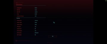

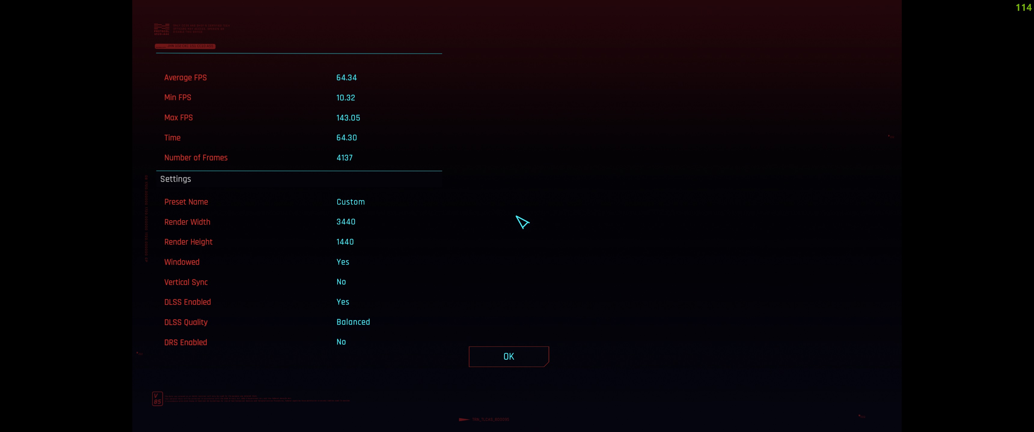

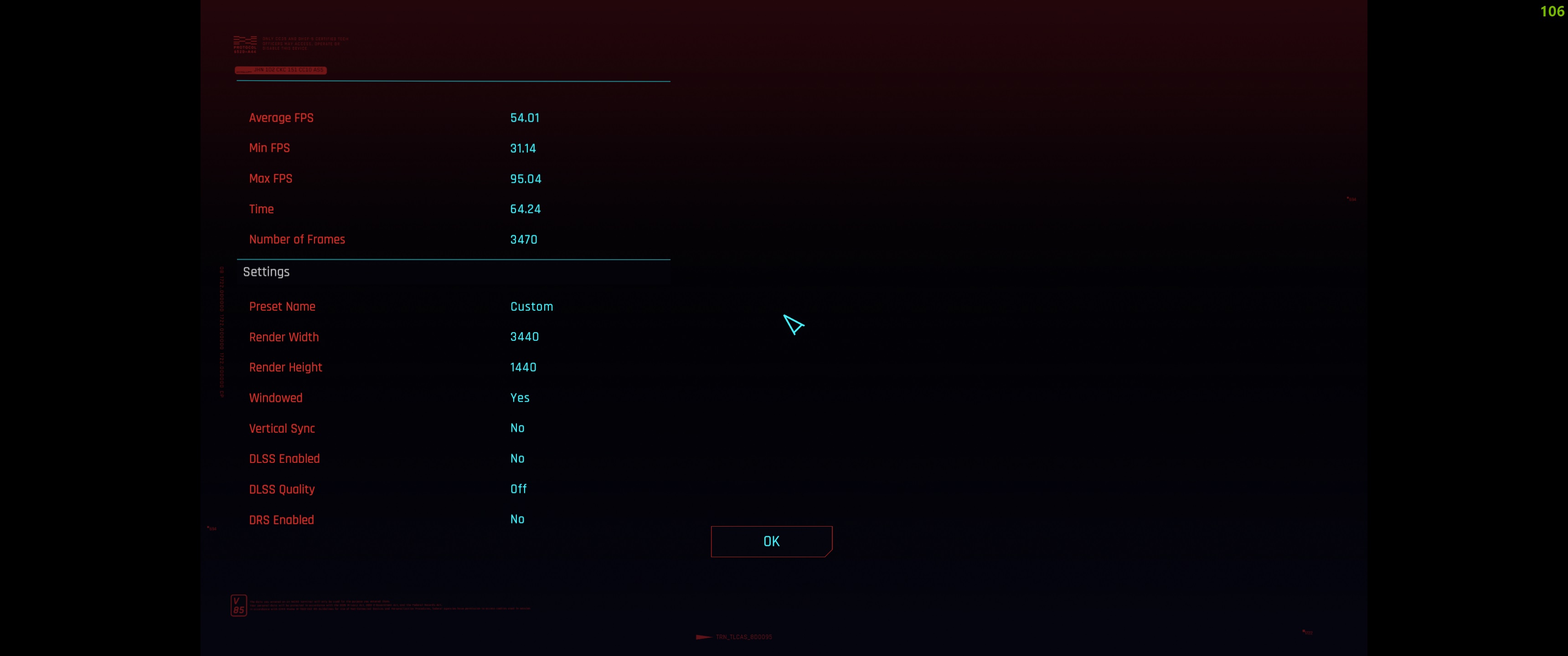

1. Bild DLSS OFF RT Psycho
2. Bild mit DLSS

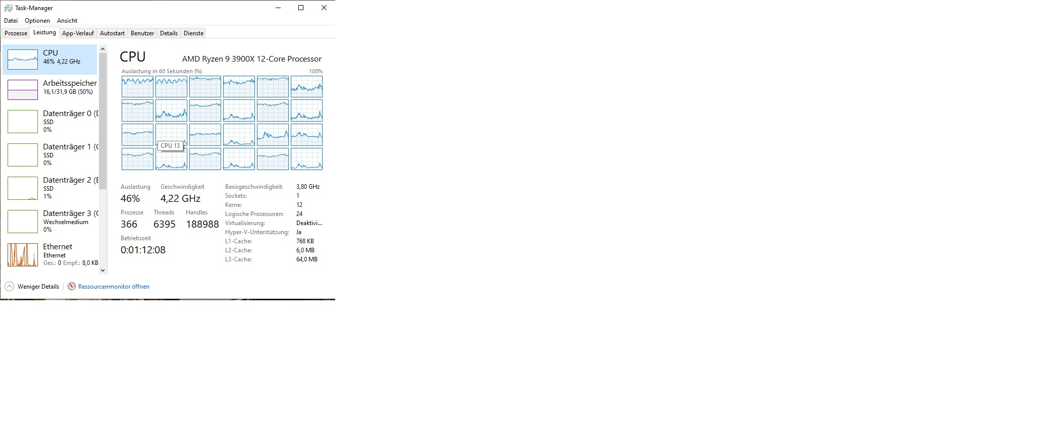

3. Bild CPU Auslastung
Ich kann mir keinen reim draus machen...

Der 3900X ist nicht (mehr) besonders schnell und selbst die schnellsten CPUs sind noch teils zu langsam für eine 4090. Was diverse Tests bereits angedeutet haben.
Aber fürs erste reicht es doch, hast genug Leistung für alles und kannst die CPU irgendwann in Ruhe upgraden.
Eindeutiges CPU-Limit, 13 der 24 Threads sind bei fast 100% oder zumindest 80% Ausschlag.
sonicdacrack schrieb:
Arbeitsspeicher (RAM): 32 DDR4 3200
der läuft im dualchannel und mit vollem takt?
Zu meiner Verwunderung komm ich aber in CyberPunk nicht über 60FPS
auf deinen screenshots sehe ich auch werte von deutlich über 60fps.

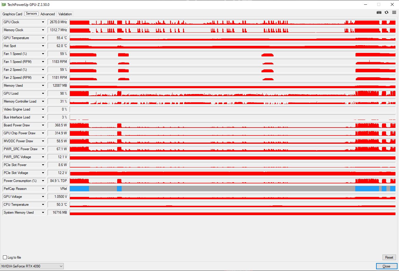

settings -> ultra? grundsätzlich darfst du bei dem game vom 3900X keine wunder erwarten. wobei deine graka laut GPU-Z zum teil auch voll ausgelastet ist.
Meine Empfehlung wär damit zu leben, alternativ ne flottere CPU verbauen.

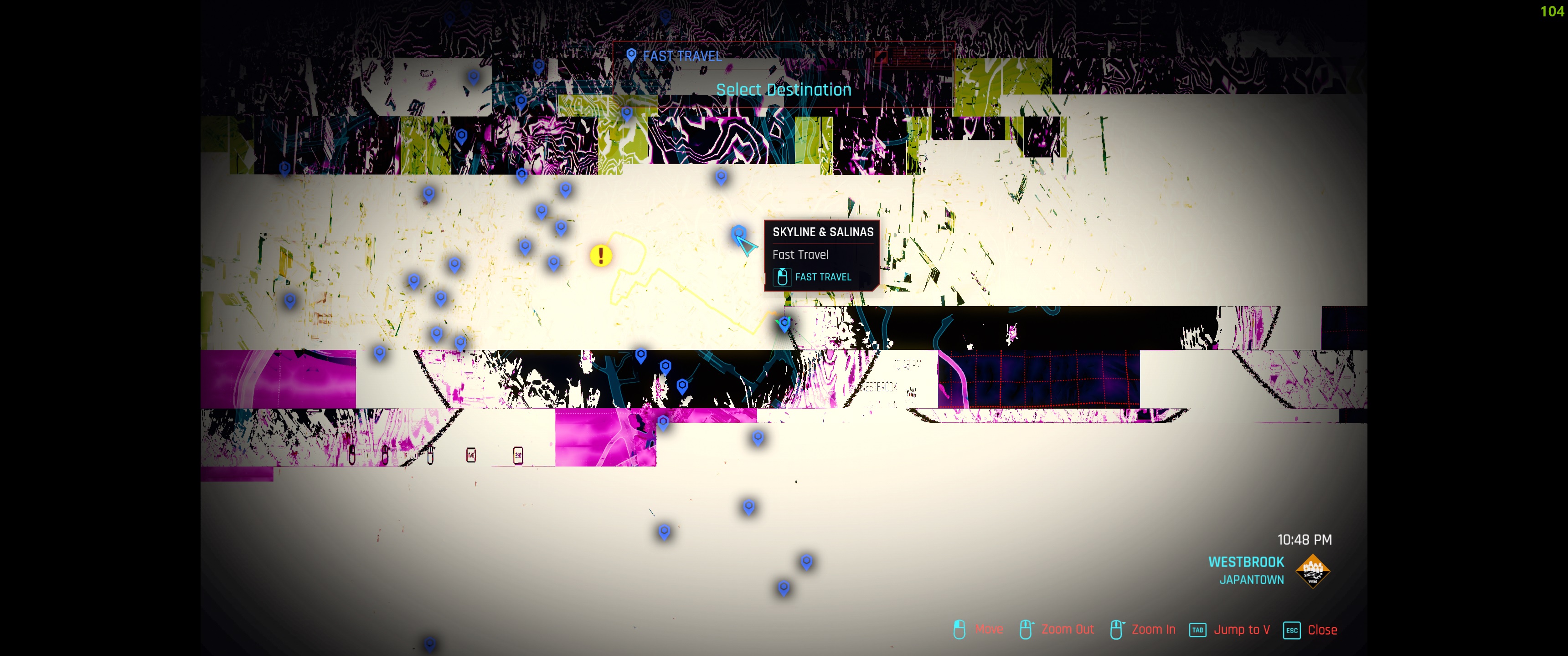

Die Map ist auch voll im arsch seit dem neusten nvidia treiber...
