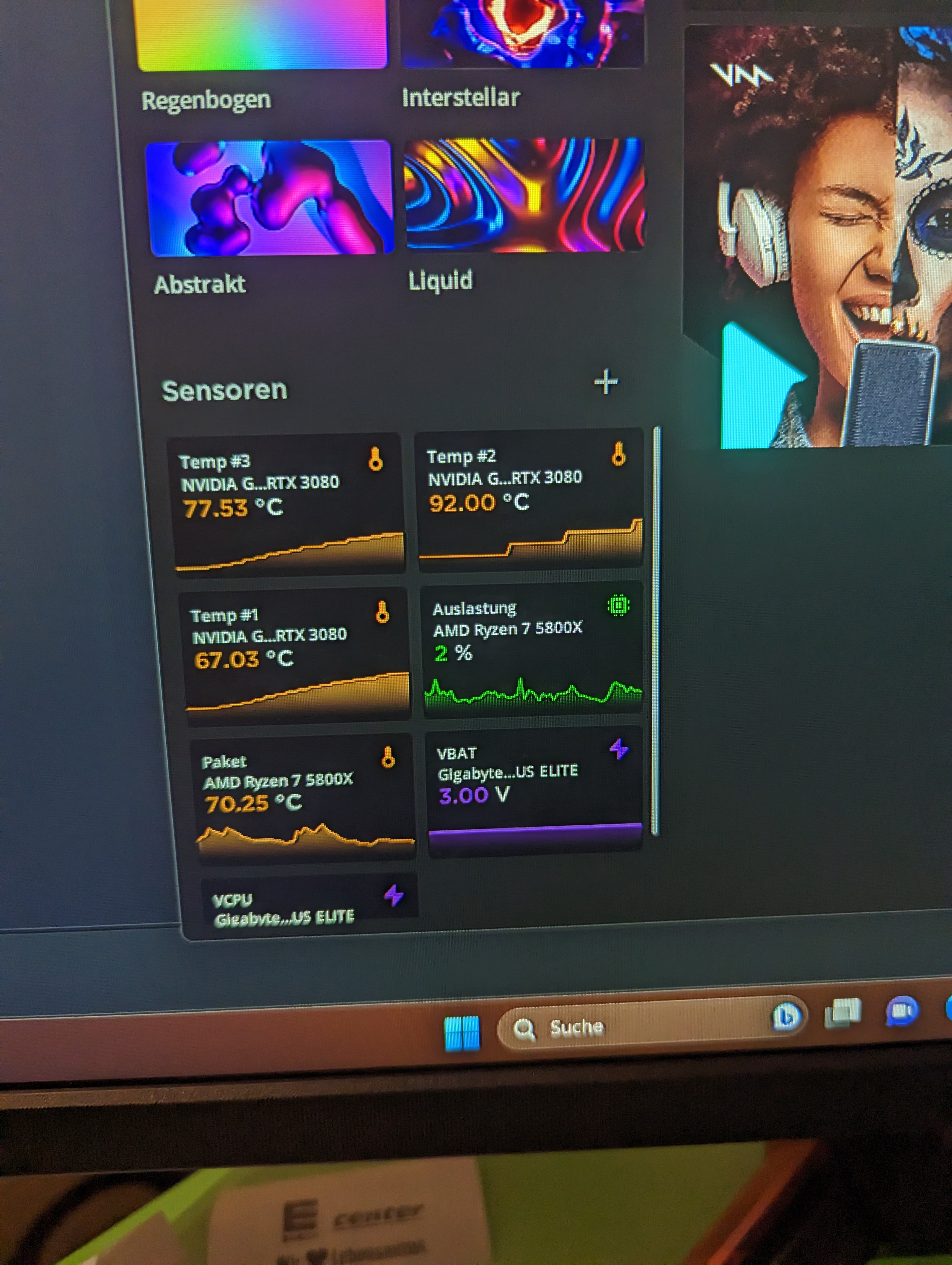

2. Beschreibe dein Problem. Je genauer und besser du dein Problem beschreibst, desto besser kann dir geholfen werden (zusätzliche Bilder könnten z. B. hilfreich sein): sobald ich in 4k zocken wird meine CPU 70⁰ die erste vram 80⁰ und die 2. Vram 100⁰. Zocke ich aber mit einem full hd Bildschirm ist alles normal. Das Spiel ist egal ist bei allen Spielen so. Weiß jemand wieso der so heiß wird

Ist nicht heiß.

Und les die Temperaturen mal richtig aus:
https://www.computerbase.de/downloads/systemtools/hwinfo/
Mit dem komischen Handybild kann ja keiner was anfangen, da stehen nur irgendwelche Zahlen ohne Zusammenhang was das überhaubt für Werte sind.
Dazu: Screenshots, keine Handybilder!

Das ist alles vollkommen normal und in Ordnung. Benutze die Karte einfach ohne auf die Temperaturen zu achten.
Gehäuse und dessen Belüftung?
Glaube GDDR6X ist sogar bis 120°C offiziell freigegeben, die Karte macht aber glaube bei 110°C dicht und drosselt.
Die RTX3000 Karten waren teils extrem heiß auf dem vRAM, das ist also relativ normal.
Hatten einige Custom Design halbwegs im Griff, die Founders Edition kocht aber z.B. wegen extrem schlechten WLPads auch so vor sich hin bei meist 100°C.

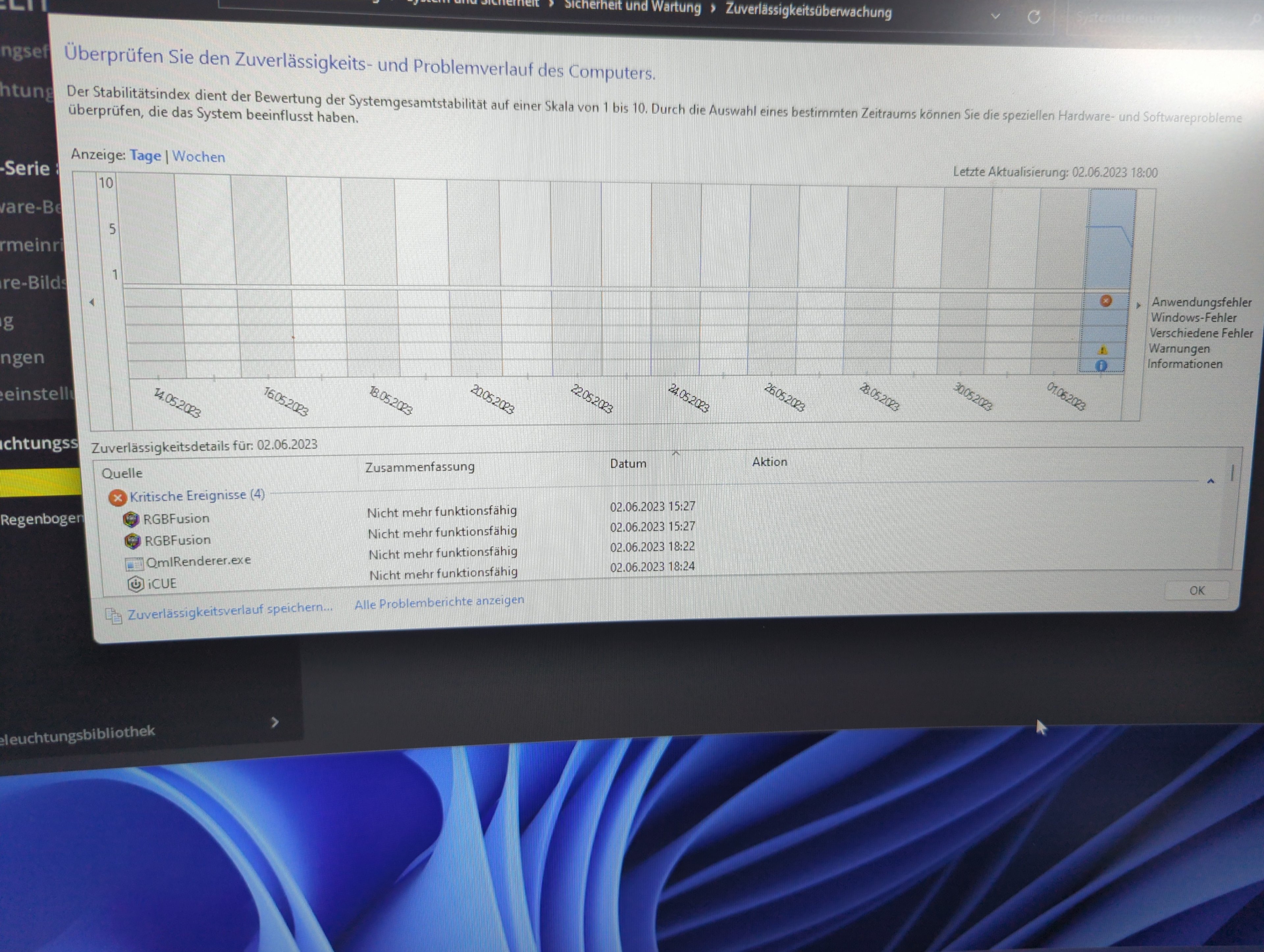

zeig doch mal den zuverlaessigkeitsverlauf.
Xes schrieb:
Was bedeutet "fliege ständig aus dem Spiel raus"?
Spiel beendet sich und du landest auf dem Desktop? Gibt es Grafikfehler (flackern, Blackscreen, Bluescreen)
Wird eine Fehlermeldung angezeigt, wenn ja was steht da?
Keine Fehler Meldung es hängt sich kurz auf dann lande ich auf den Desktop. 2* hat sich der PC abgeschaltet
