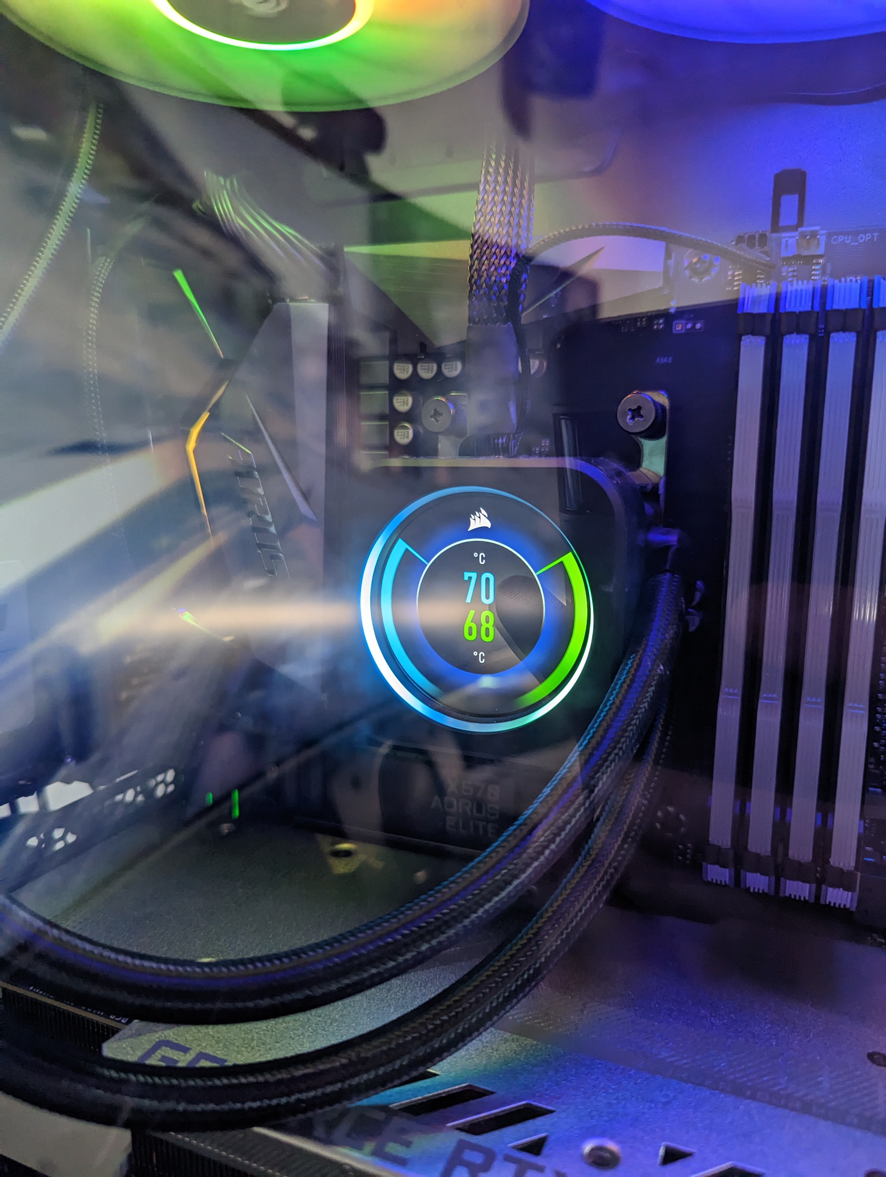

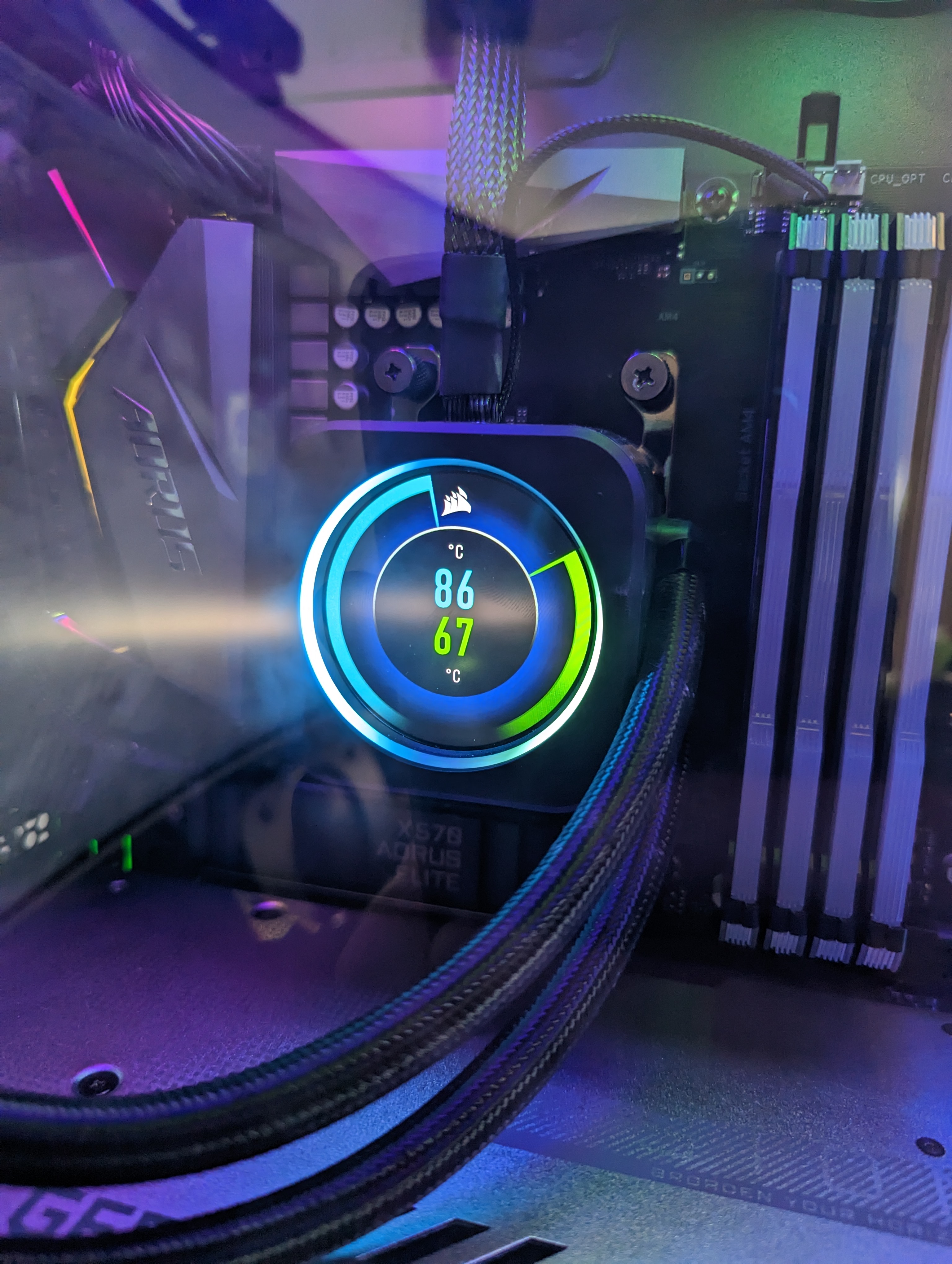

1 Bild 4k 60hz 2. Bild full hd 60hz. Blau ist vram temp 2 , grün CPU

Nein, vergess das. Du hast ja garnicht gelesen was geschrieben wurde.
Bei dem "OSB" habe ich mich übrigends verschrieben, das hätte OSD sein sollen.
Was ist OSB . Ich dachte du meinst im Spiel. Ich bin nicht fit in dieser Technik deswegen Frage ich ja hier
kein Problem, man kann ja lernen.
Dazu ist ja auch der Link da. zu OSB schrieb ich schon bei #28 :-) und dann gerne dem Link mal Folgen und dir da den Text mit Bildern zu Gemüte führen. OSD taucht da auch wieder auf, was da so angewandt wird kannst du auch für deine Zwecke gebrauchen. Lass dir gerne auch noch etwas mehr Zeit mit Antworten . auf alle Punkte auch der anderen. gerne Vollständige antworten und oder nachfragen.
