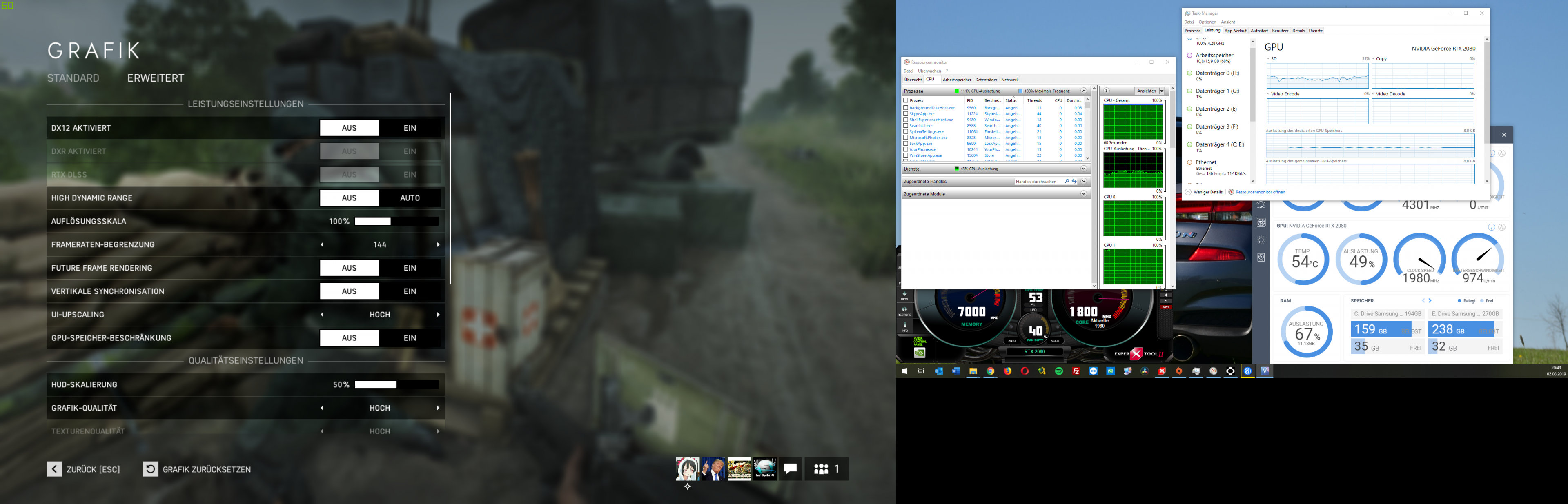

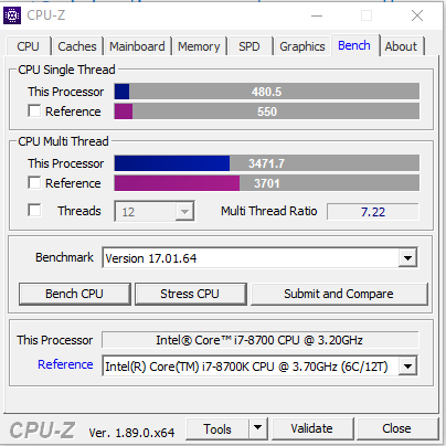

Du bist wie auch immer im Absolutem CPU Limit, was mich bei der CPU ehrlich gesagt etwas wundert in Verbindung mit der geringen GPU Auslastung.
Mach mal Futere Frame Rendering an
Westcoast335 schrieb:Also hier liegt ein anderes problem vor. wenn die cpu 100 % ausgelastet wird, das bei einem 6 kerner +HT liegt ein softwareproblem vor oder ein programm dass die cpu in die knie zwingt.

Man sollte im spiel vsync aus machen, Hertz auf 144 stellen, futureframerendering an.

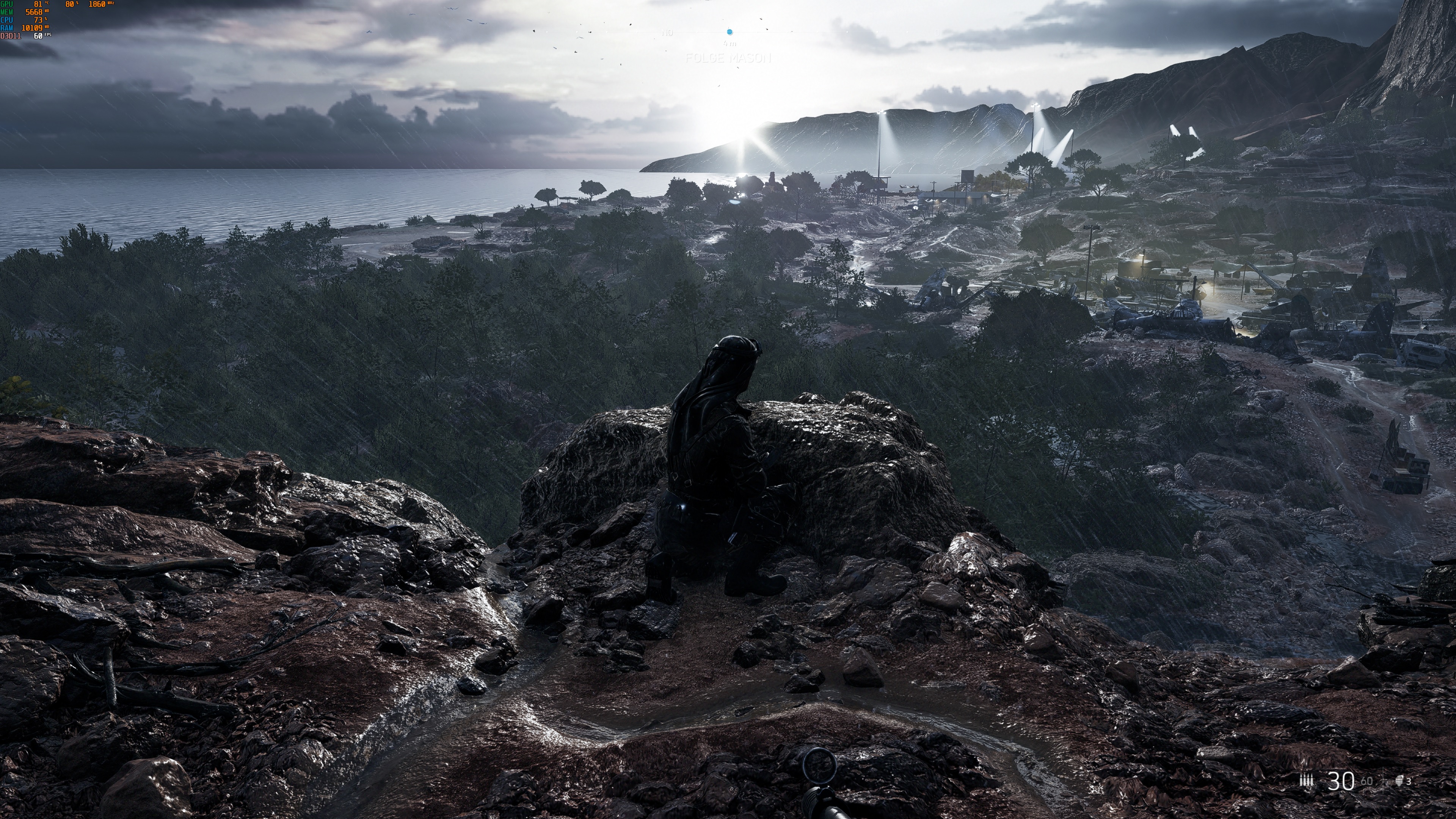

injemato schrieb:Mal als Vergleich mit einem 60Hz Monitor in UHD, alles auf Ultra mit AMD 2700x und 2080Ti:
Grüsse

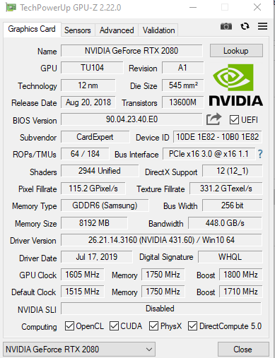

Nicht vergessen: Die Graka gehört in den 1. Slot, wenns Probleme gibt das Riser-Kabel vergessen und die Anbindung mit GPU-Z prüfen (das Fragezeichen drücken).
moreno111 schrieb:Sind keinem die 60 Hz /Fps auf seinem Screenshot aufgefallen? Vlt nicht auf 144Hz eingestellt in den Einstellungen?
