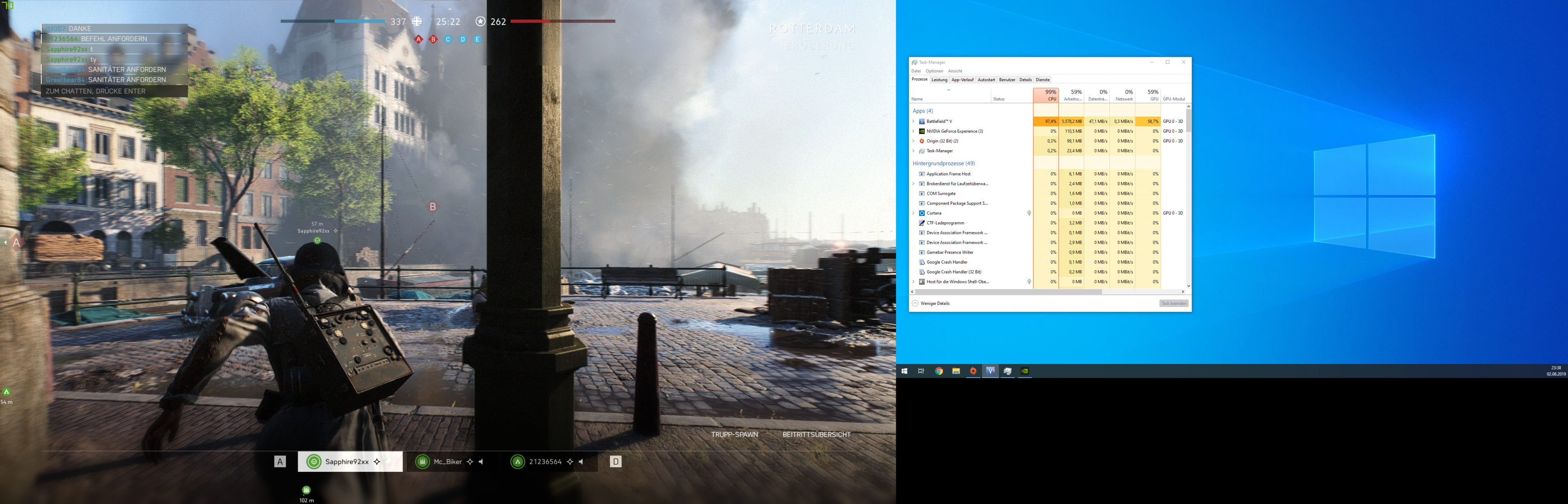

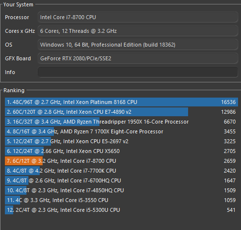

Was sagt denn der neue cinebench R20? Der dauert deutlich länger....sollte man auch ein paar Mal hintereinander ausführen..findet eher Probleme mit throttling....

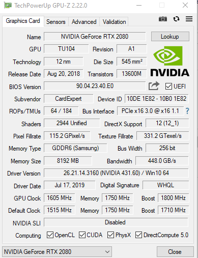

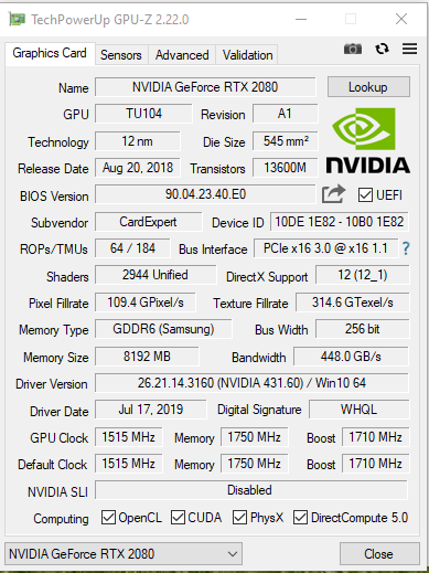

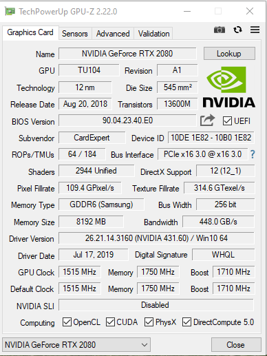

Habe ich gerade gemacht springt dann auf 3.0 um
Vorher:
Nachher:
Ich bin gerade mal dabei mein Bios zu updaten da ist noch eine uralte Version drauf.... Danach teste ich nochmal und dann wird neu installiert.
thx a lot. Damit wäre die Anbindung nicht das Problem der CPU-Last.

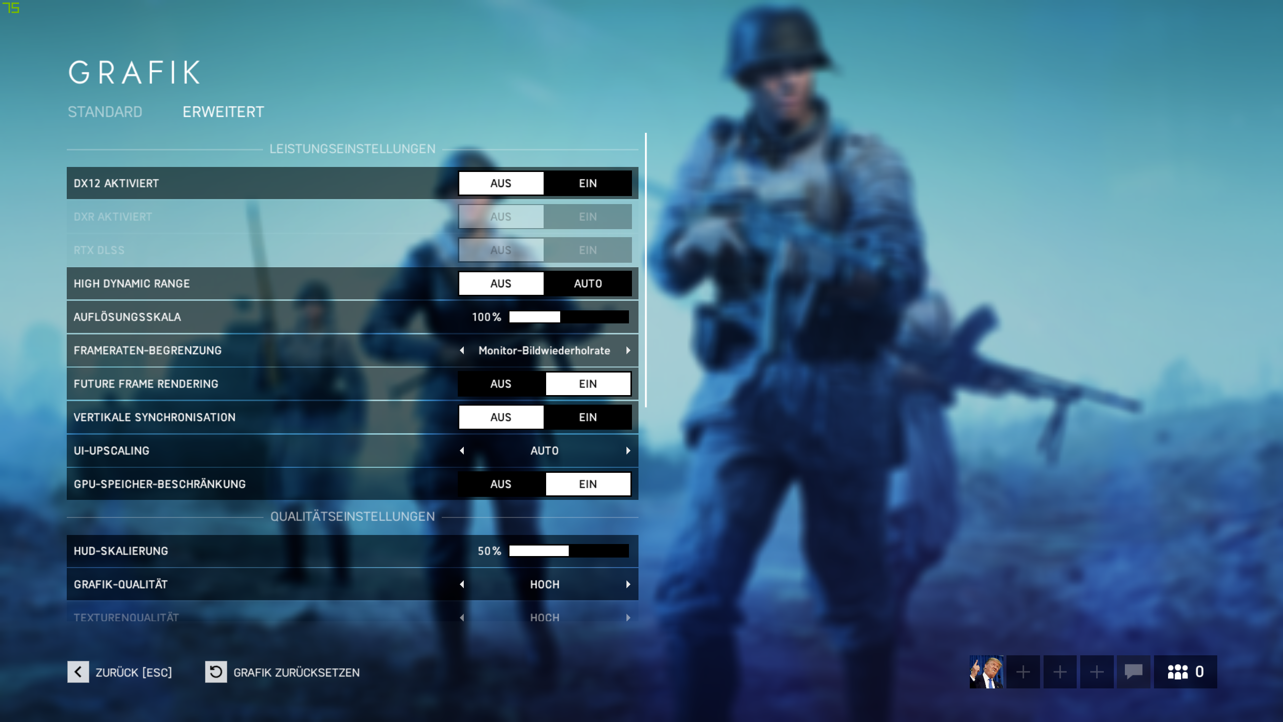

Tja... Leider hat das neuinstallieren nicht wirklich viel gebracht. Wenn ich es in Zahlen ausdrücken müsste dann vielleicht 10%?! Habe eben mein Asrock MB auf die aller neuste BIOS Version gebracht und Windows frisch installiert.
Also die Grafikkarte "dümpelt" wirklich vor sich hin. Ich habe die Einstellungen soweit wie eben mal mit Hoch mal mit Ultra. Komme auf 40-70 FPS manchmal ist auch wieder ein deutlicher Ruckler merkbar. Der CPU aber knallt die ganze Zeit ordentlich hoch immer zwischen 85-100%. Bin jetzt wirklich mit meinem Latein zu ende... Heute schaffe ich es nicht mehr, ich werde mal nach der Anleitung ein paar Daten zur Verfügung stellen. Aber erklären kann ich mir das bisher bei weitem nicht.

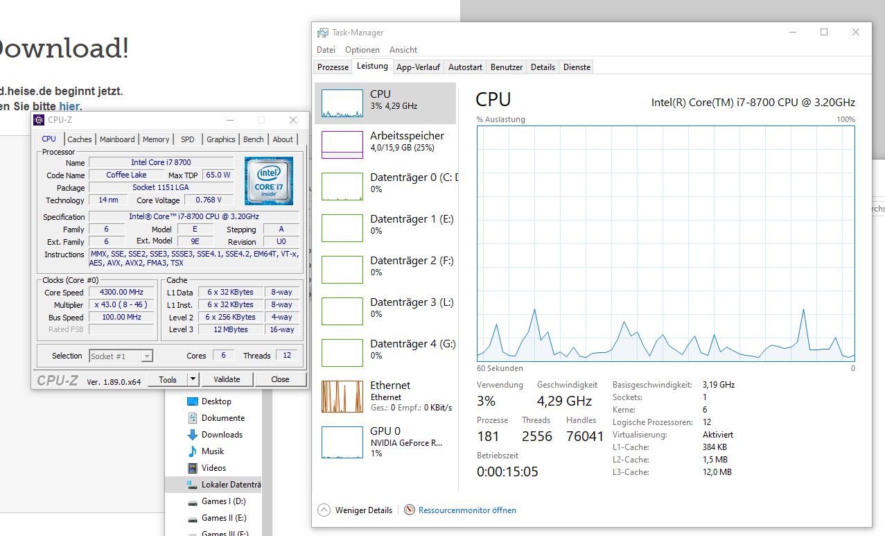

Taktet die CPU planmäßig hoch und erkennt Windows alle Kerne bzw. Threads?

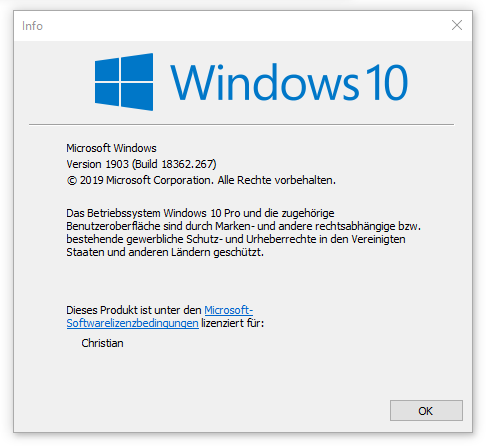

Westcoast335 schrieb:
welche windows version 1809 oder 1903??
1903
Hier einmal der Cinebench Test.
Gibts noch eine andere Art das zu testen?

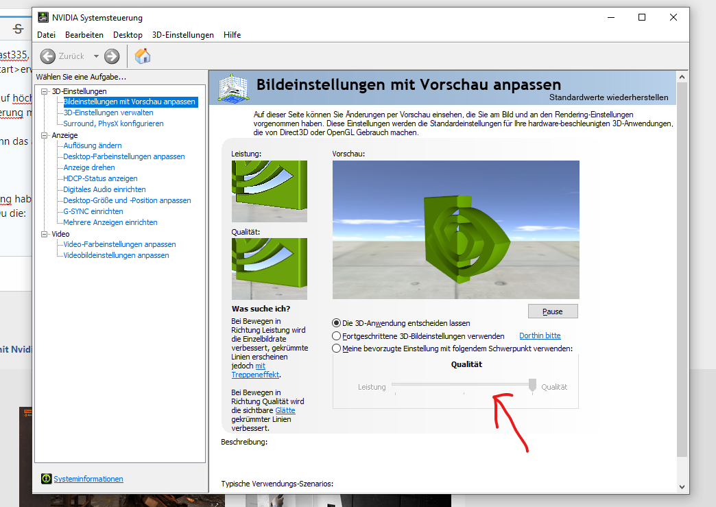

Nvidiasystemsteuerung maximale leistung bevorzugen wählen

Msconfig einstellung habe ich gemacht sowie die Energieoption gesetzt. Bei der Nvidia Einstellung bin ich mir unsicher, meinst Du die:
Jetzt danach nochmal BF testen?
3D einstellungen verwalten und energieverwaltungsmodus <maximale leistung bevorzugen stellen und BF neu testen
Kern- und Threadanzahl passen so wie es aussieht.

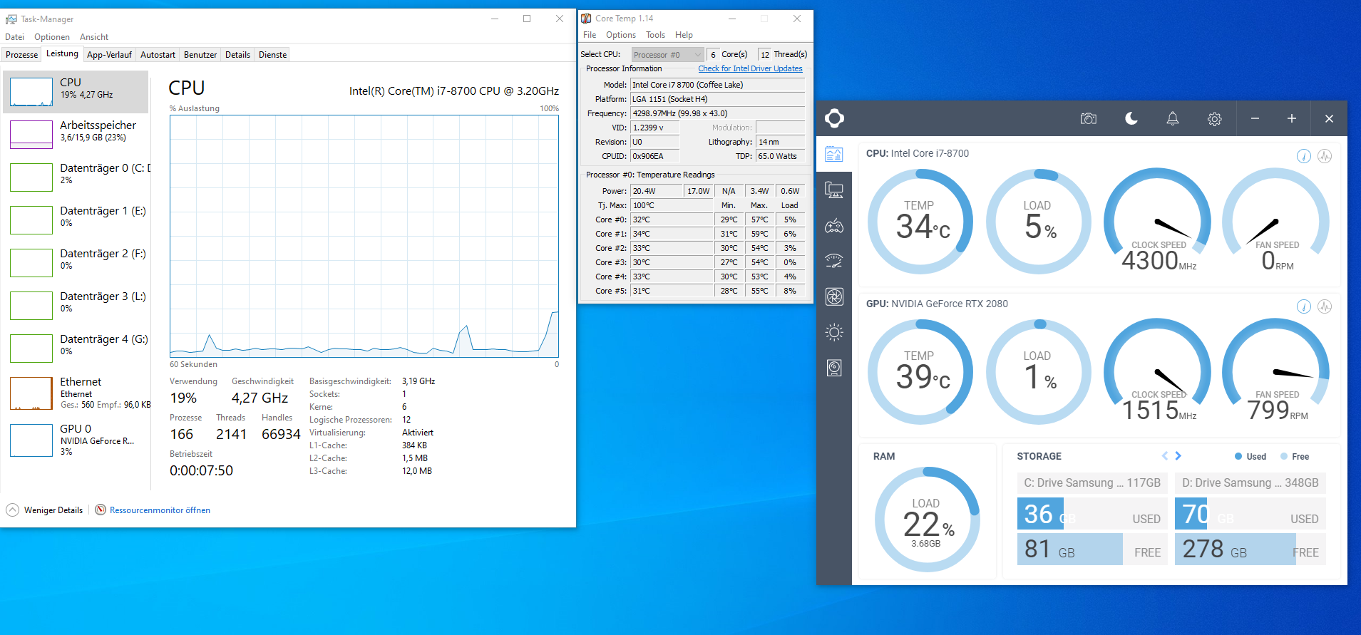

3,2 GHz sind der Basistakt des Prozessors, wenn der auf Grund von BIOS-Einstellungen oder zu hohen Temperaturen dort herumdümpelt würde ich die Wurzel des Problems dort sehen.
mit coretemp kann man die temperaturen der cpu prüfen, kann aber auch sein, dass irgendein stromsparmodi dafür sorgt, dass die cpu nicht richtig hochtaktet. kommt leider auch oft vor dass manche mainboardbiose probleme machen können. musste schon öfters das neueste bios wieder downgraden.

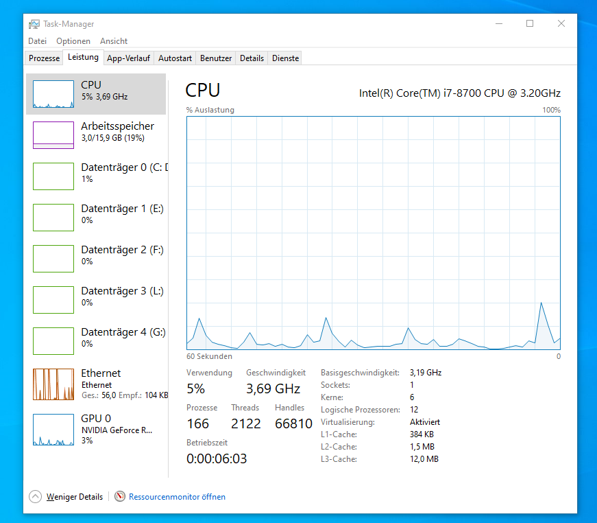

Nachdem ich die MSconfig Einstellun gesetzt habe ist er auch dauerhaft bei 4,3Ghz

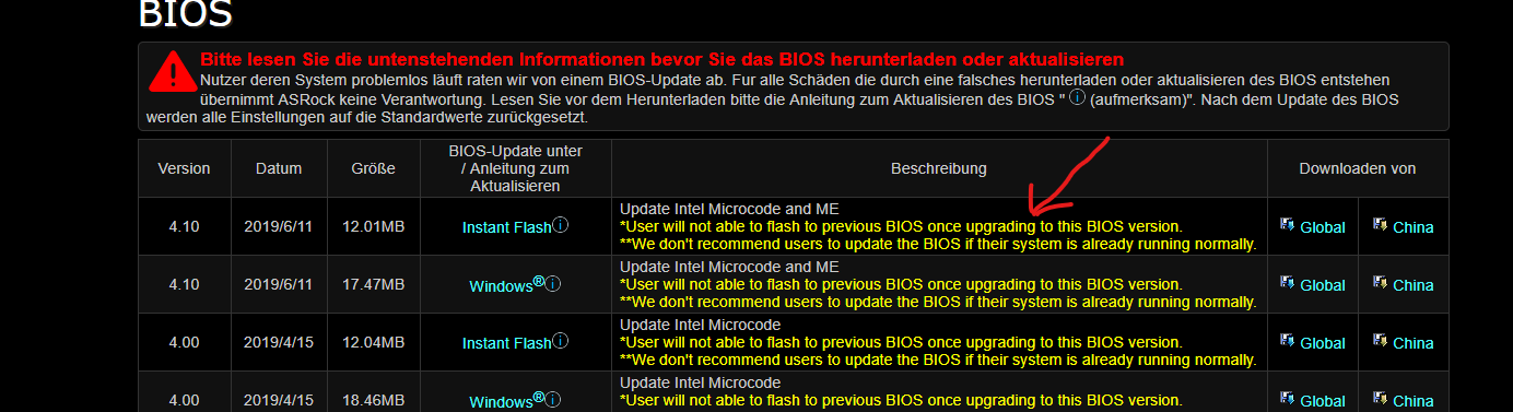

Bios downgrade wird nicht mehr funktionieren:
