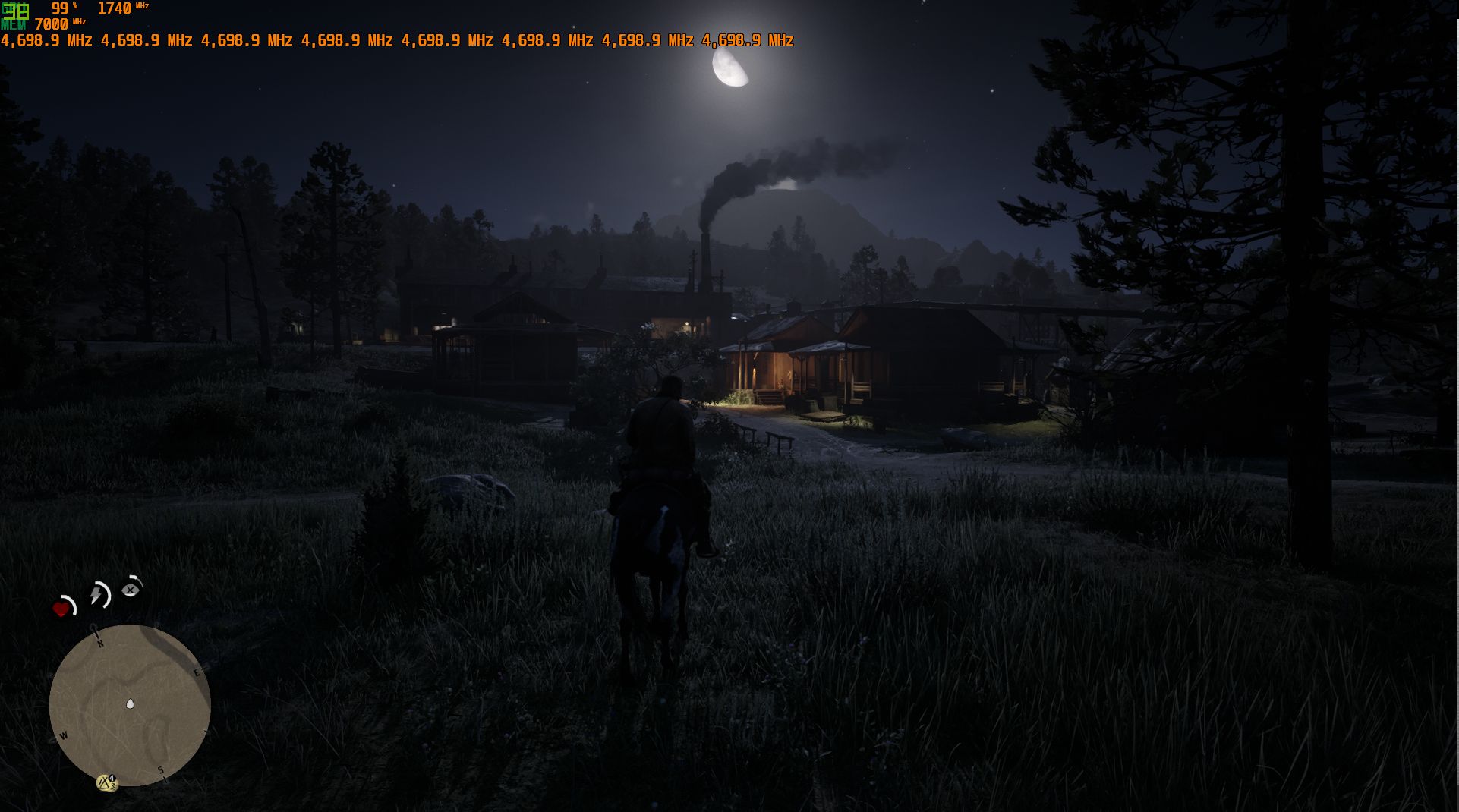

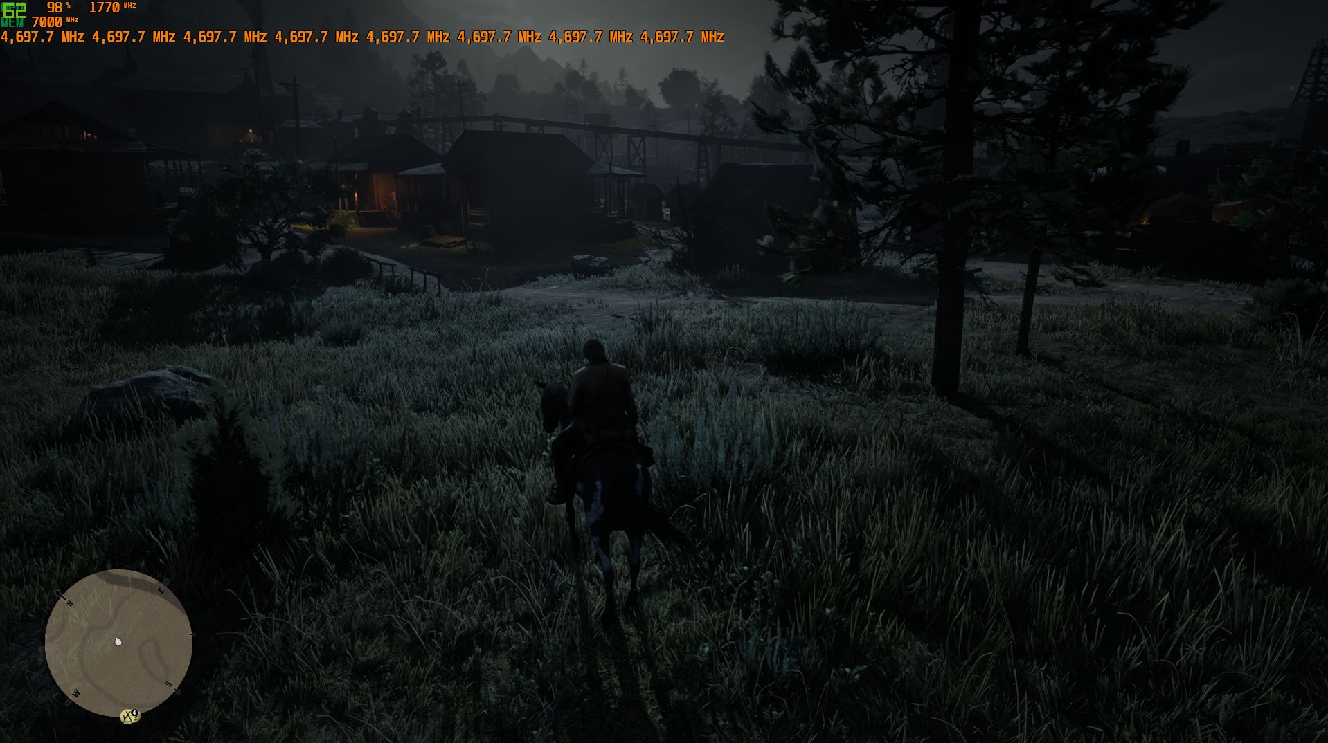

Offenbar ist die GPU laut MSI Afterburner doch ausgelastet.
Ich hab ein bisschen rumprobiert.
Hier einmal mit MSAA deaktiviert:
Hier mit MSAA auf 8x:
Zu beachten ist, dass die CPU-Geschwindigkeit bei beiden Einstellungen zwischen etwa 3,5GHz und 4,7GHz schwankt.
Dass MSAA so einen signifikanten Unterschied macht, war mir bisher nicht klar. Auch dass im Task-Manager eine Auslastung von 45% angegeben wird, wenn MSAA auf 8x eingestellt ist und mir im OSD 99% GPU Auslastung angezeigt wird, verstehe ich noch nicht.
