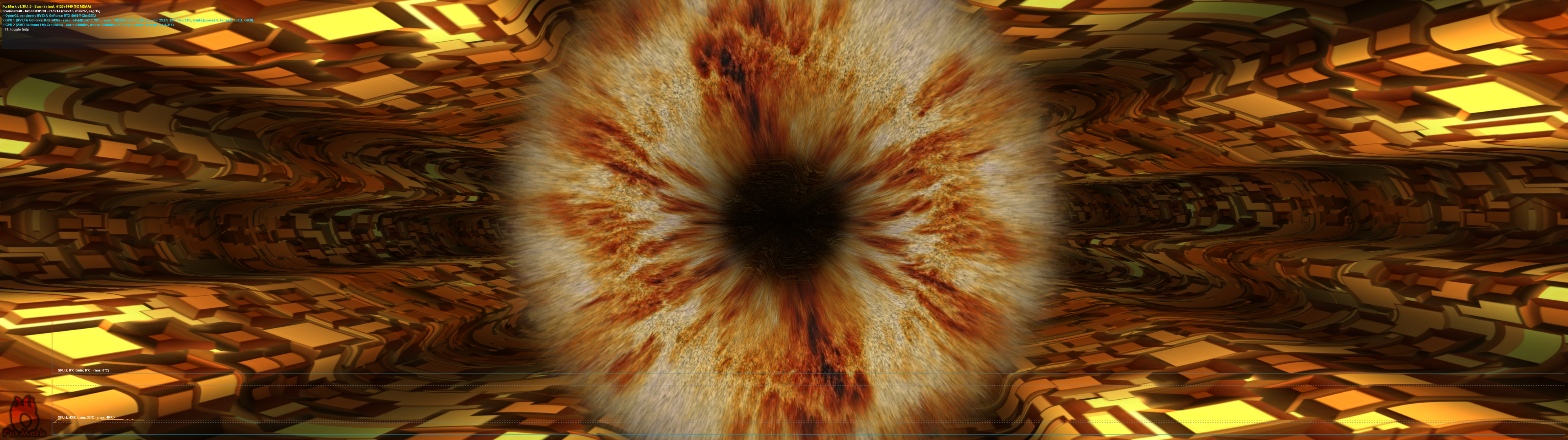

Anbei noch ein Foto von Furmark mit dem Takt und dem Limiter. Das ist in allen Anwendungen gleich.

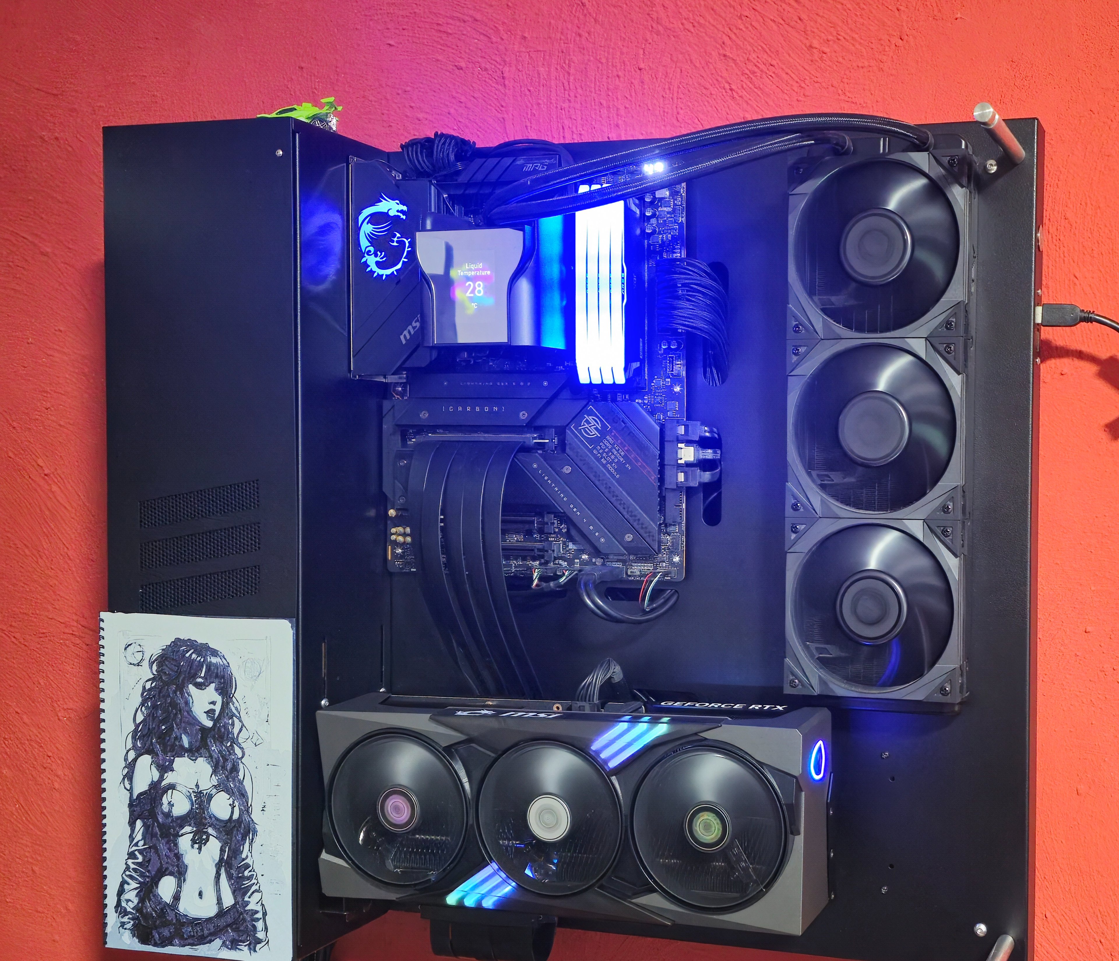

Leider ohne Riser probieren nicht möglich. Das Custom Gehäuse lässt nur vertikalen GPU Einbau zu.
Anbei ein Bild.
