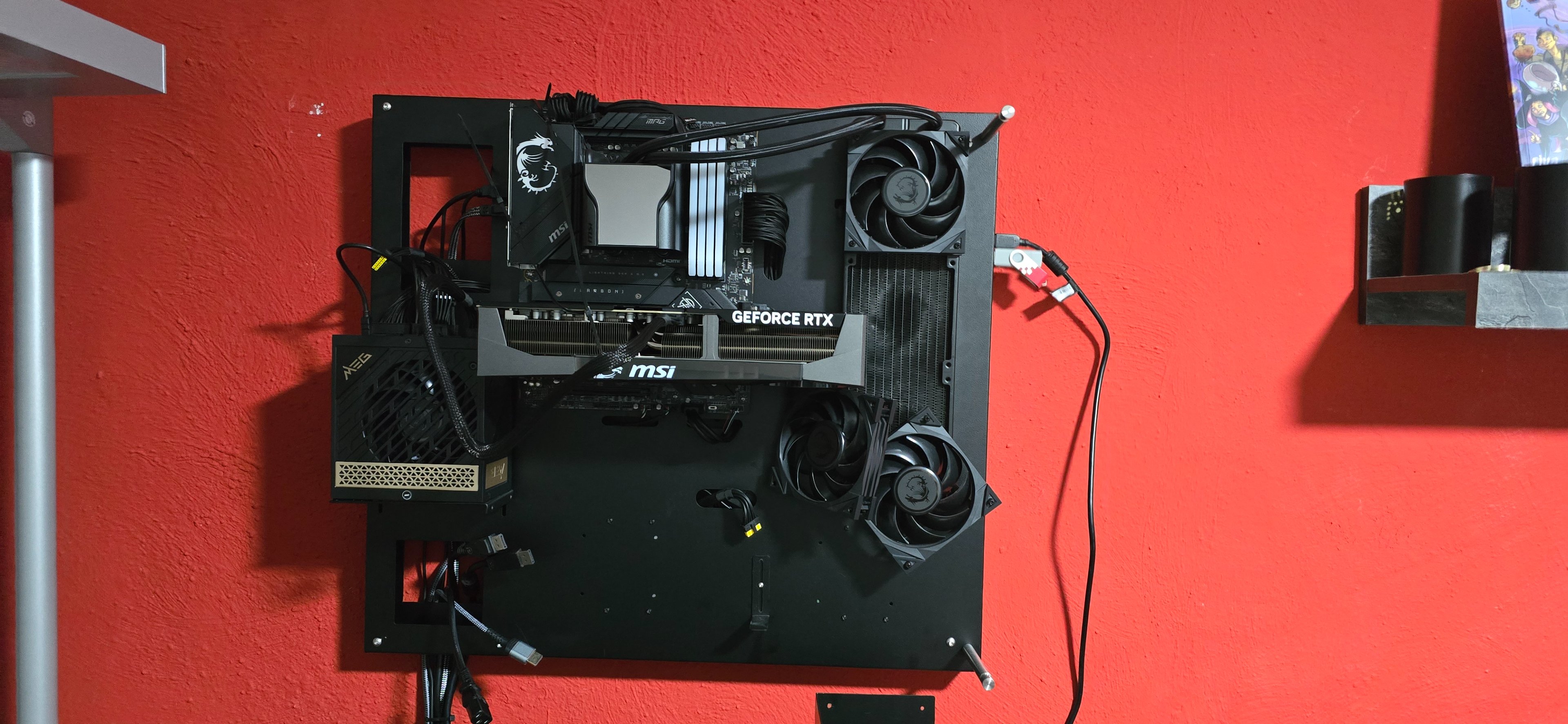

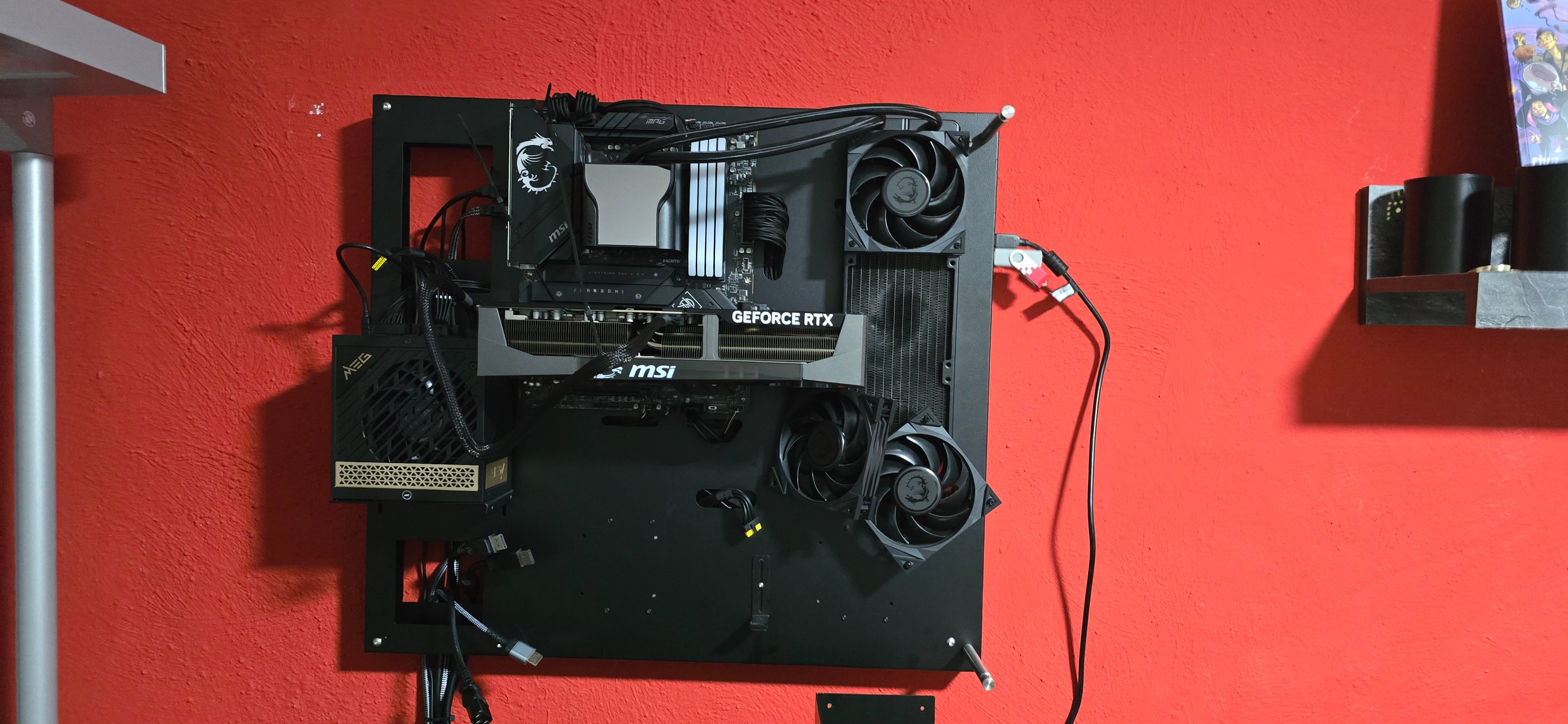

@Gohst Monitor hab ich 2. Auf beiden das selbe Problem. Also Kabel und Monitor konnte ich ausschließen.
Windows ist mittlerweile auch neu.
Ich werde die Karte beim Kollegen für ein paar Tage abgeben und dann werden wir sehen ob die Bildfehler nach einer gewissen Zeit auch bei ihm auftreten. Wenn nicht dann ists halt das Riser Kabel.
So ohne riser getestet selbes Problem...
Auch exakt gleich. Halbes Bild weißes flackern mit blauem Strich in der Mitte
Auf beiden Bildschirmen
Auch nochmal als Video
Die Erfahrung zeigt aber nicht immer die Realität. Logfiles oder ähnliches wären toll.
