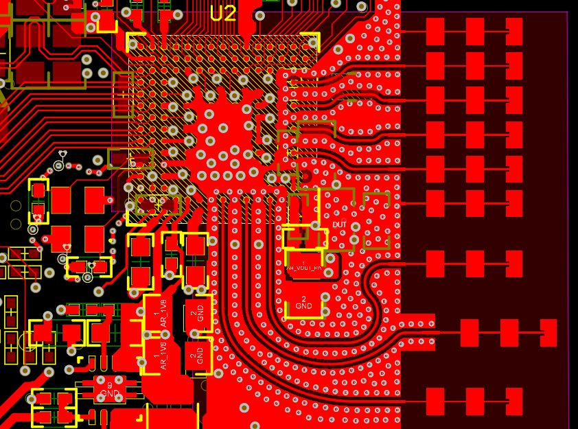

Das grundsätzliche Problem mit Riser ist nicht zwingend der Hersteller oder wo man es kauft sonder generell die technischen Gegebenheiten. Man sollte sich mal mit Datenübertragung im Hochfrequenzbereich anschauen. Dort bringen schon minimale Änderungen Störungen rein. Beispiel ist das man ab gewissen Frequenzen im Leiter keine rechten Winkel haben darf und auch keine Stecker die noch auf Durchkontaktierungen basieren. Jede kleinste Ecke erzeugt ein Störfeld da jeder Leiter ein minimales Magnetfeld erzeugt. Auch die Länge ist da ein extrem wichtiger Faktor. Beispiel im Bild
Kleiner Auszug aus der hf Technik
HF-Signale reagieren besonders empfindlich auf Rauschen; auf diesem Grund kommt es oft zu einer Restwelligkeit oder Reflexion des Signals. Auch die Impedanz ist bei dieser Schaltkreisklasse sehr wichtig; hier muss der Impedanzwert entlang aller Leiterbahnen des Schaltkreises kontrolliert werden. Außerdem müssen auch die Leistungsverluste durch Signalreflexionen reduziert werden, indem geeignete Wege für den Rückstrom erstellt werden, der bei steigender Frequenz dazu tendiert, den Wegen mit dem geringsten Induktivitätswert zu folgen. Mit steigender Leistung und Komponentendichte spielt Übersprechen, also die Übertragung von Energie zwischen benachbarten Leiterbahnen aufgrund von induktiver oder kapazitiver Kopplung, die wichtigste Rolle.
