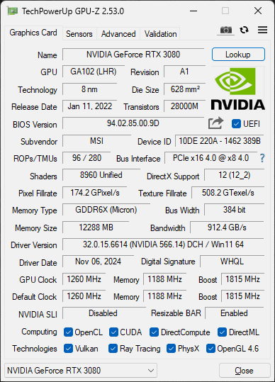

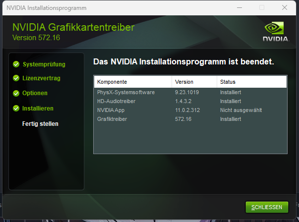

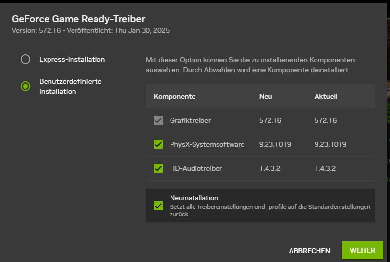

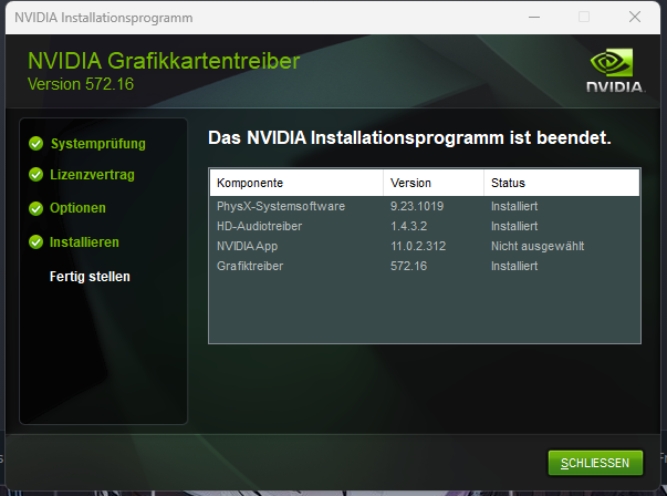

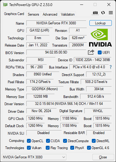

@da!mon: Das mag ja stimmen, wenn der TE PhysX bewusst nicht installiert hat. In seinem Eingangspost hat er allerdings betont den Grafikkartentreiber sauber neu installiert zu haben. Bei einer Standardinstallation wird PhysX mit installiert. Warum dies hier nicht geschehen ist sollte zumindest hinterfragt werden und legt die Vermutung nahe, dass auch der Treiber evtl. nicht korrekt installiert wurde.
Reaktionen: LordKimahri

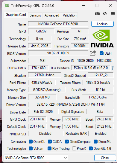

Wenn die Karte von GPU-Z korrekt erkannt wird, dann gehe ich erst einmal davon aus, dass es kein Bug ist. Bei den RTX 30 und 40 wird es korrekt angezeigt. Ich kenne einen Fall wo es auch zunächst nicht angezeigt wurde und nach einer erneuten Installation des Treibers dann aber doch. Probiere es vielleicht einfach mal aus den Treiber nochmals zu installieren. Du verlierst dadurch doch nichts.
Reaktionen: da!mon und Kingtatsu
@mwh.re gut aufgepasst, aber ein einfacher kommentar mit verweis auf das gpu-z bild hätte geholfen, missverständnisse meinerseits bzgl. PhysX zu verhindern 😘
Zurück zum Thema: ja, es ist in der Tat sehr komisch, das GPU-z PhysX nicht erkennt. GPU-Z ist da recht zuverlässig.

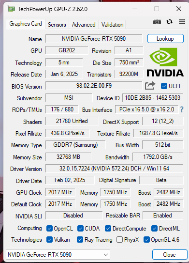

Soooo
Nvidia Treiber 572.24 installiert. Vorher im abgesicherten Modus mit DDU deinstalliert. Selbes Spiel PhysX wird nicht erkannt.

ist der aktuelle screen von gpu-z mit blindlast gemacht? oder im idle?
Weil: 16x 2.0 scheint mir etwas wenig...
@da!mon Jap wie schon erwähnt im Idle siehe vorherige Nachrichten. Wie gesagt leistungstechnisch gar keine Probleme.

Hier im Forum wird bei Grafikproblemen auf dem Desktop oder Blackscreens das Deaktivieren des Windows-Schnellstarts empfohlen. Ansonsten bleibt der Treiber (Betaversion) und die PCIeGen (5 gegen 4). Welche Gen ist denn jetzt eingestellt? Laut GPU-Z-Screen sieht das nach 5 aus. Ich würde dann nochmal 4 ausprobieren.
Reaktionen: Kingtatsu
@mwh.re PCIe 4.0 ist aktiv. Ich habe das 5.0 Riser zurück geschickt, da nicht benötigt.
