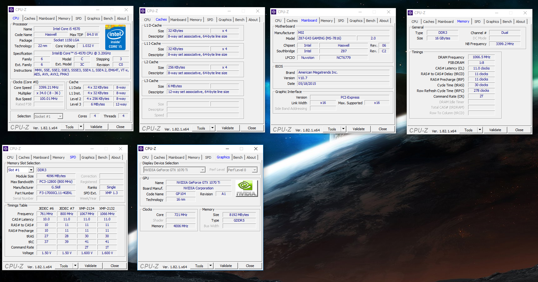

Hab hier mal einen Kurzen auszug aus CPU-Z, mit fällt nichts negatives auf, euch vl. ?
Alle 4 RAM Plätze belegt, alle gleich und im Dual Channel
BIOS ist aktuell

komisch, bei mir funktioniert er, wie siehts mit dem aus ?
auf den ersten Blick sieht eigentlich alles normal aus.
