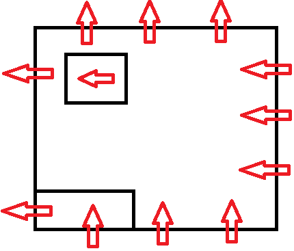

Hab das mal schnell in Paint zusammengekritzelt.
Es müssen nicht alle eingezeichneten Lüfter vorhanden sein, aber die die vorhanden sind sollten entsprechend in die abgebildete Richtung arbeiten. Gibt zwar noch einigermaßen sinnvolle alternativen, aber das dürfte so ziemlich der Standard sein und das aus gutem Grund.
Das Kästchen unten links ist übrigens das Netzteil und das Kästchen oben links ist der CPU-Kühler.
Würde das als erstes umbauen inkl. neuer Wärmeleitpaste und dann nochmal schauen was er macht. Mögliche Übertaktung raus nehmen kann auch nicht schaden, eventuell den Bruder fragen wenn man selbst nicht so fit ist.
Edit: Sieht jetzt zwar auf den ersten Bildern nicht so dreckig aus, aber bei der Gelegenheit gleich mal die Lüfter und Staubfilter reinigen.

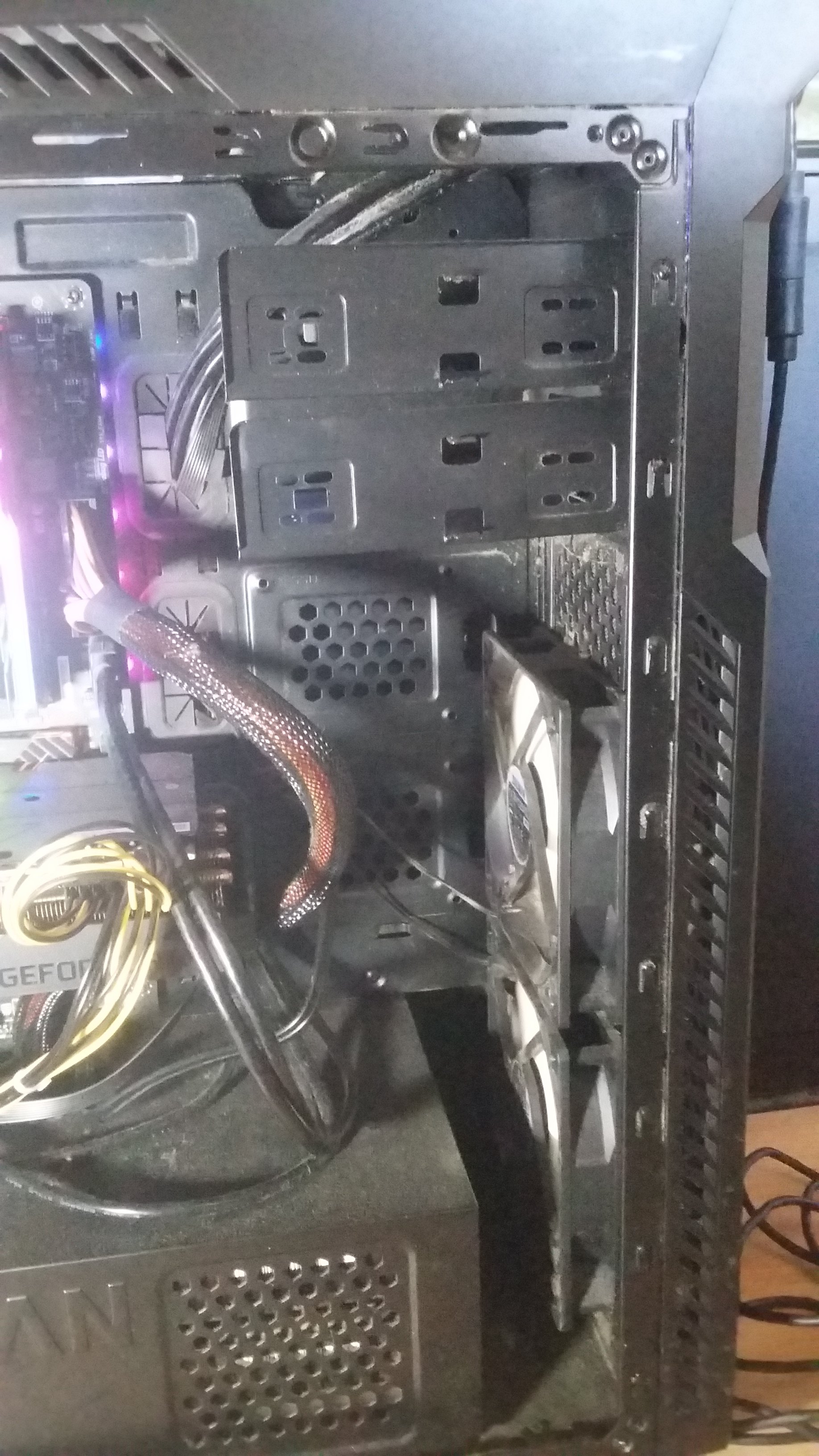

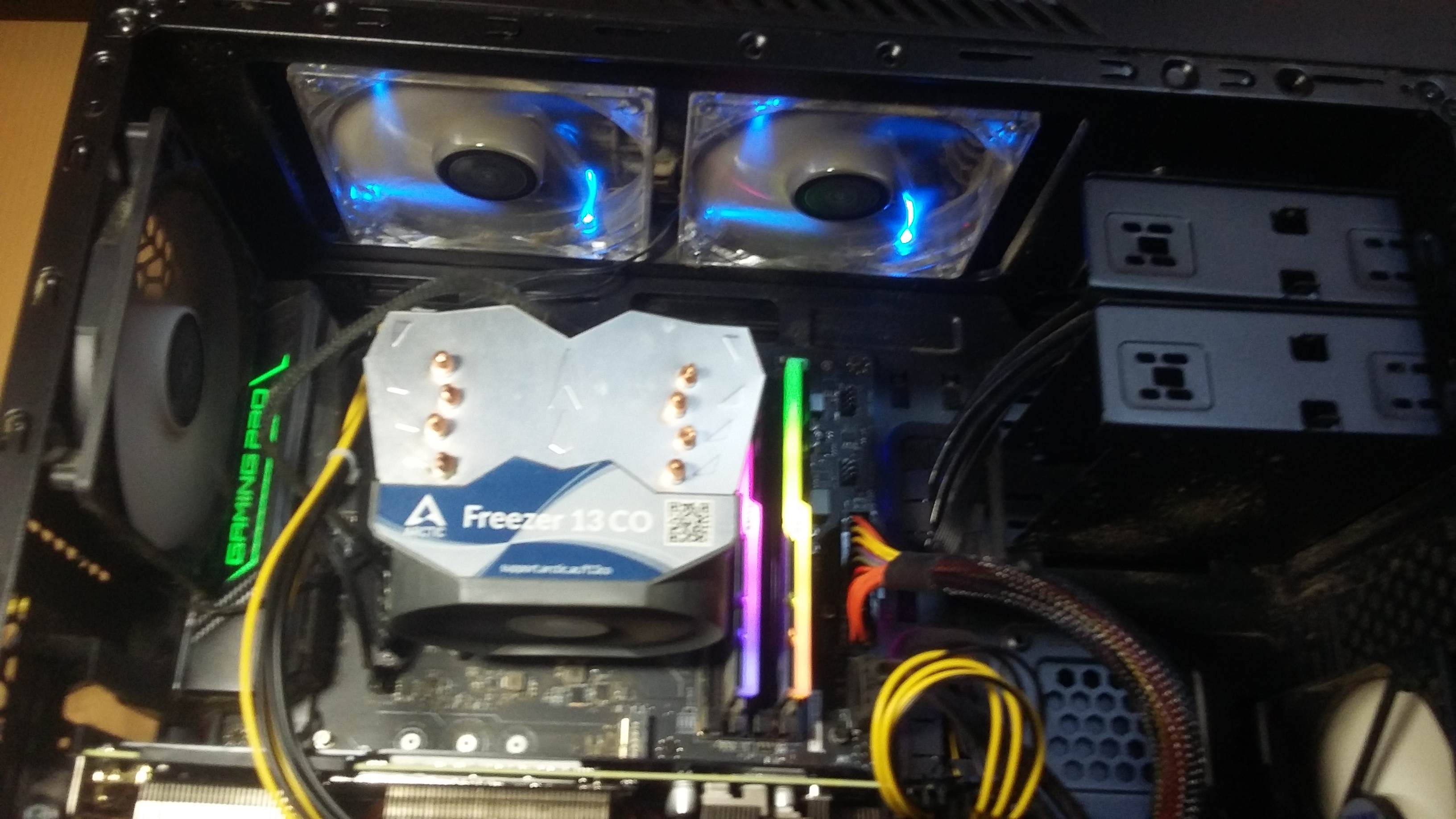

Mein Case ist das Z9 Zalman neo und ALLE lüfter waren Standwartmäßig schon verbaut (außer der CPU lüfter natürlich dafür bin ich selbst verantwortlich), deswegen bin ich davon ausgegangen, dass das alles so stimmt wie es eingebaut ist.
[IMG]https://pics.computerbase.de/forum/attachments/836/836851-198bd68d32390102fe4a261945f571f1.jpg[/IMG] [IMG]https://pics.computerbase.de/forum/attachments/836/836852-f7e65947d207da965df5738df4f8d1ef.jpg[/IMG] [IMG]https://pics.computerbase.de/forum/attachments/836/836853-4922fdff308044c144fc6c81854949f5.jpg[/IMG]
Danke für die tipps, nehm mir das zu Herzen und baue meine Lüfter um zumindest soweit es geht. bei den Lüftern oben bin ich mir aber nicht sicher ab die sich überhaupt umbauen lassen, weil die wirklich kaum erreichbar sind.

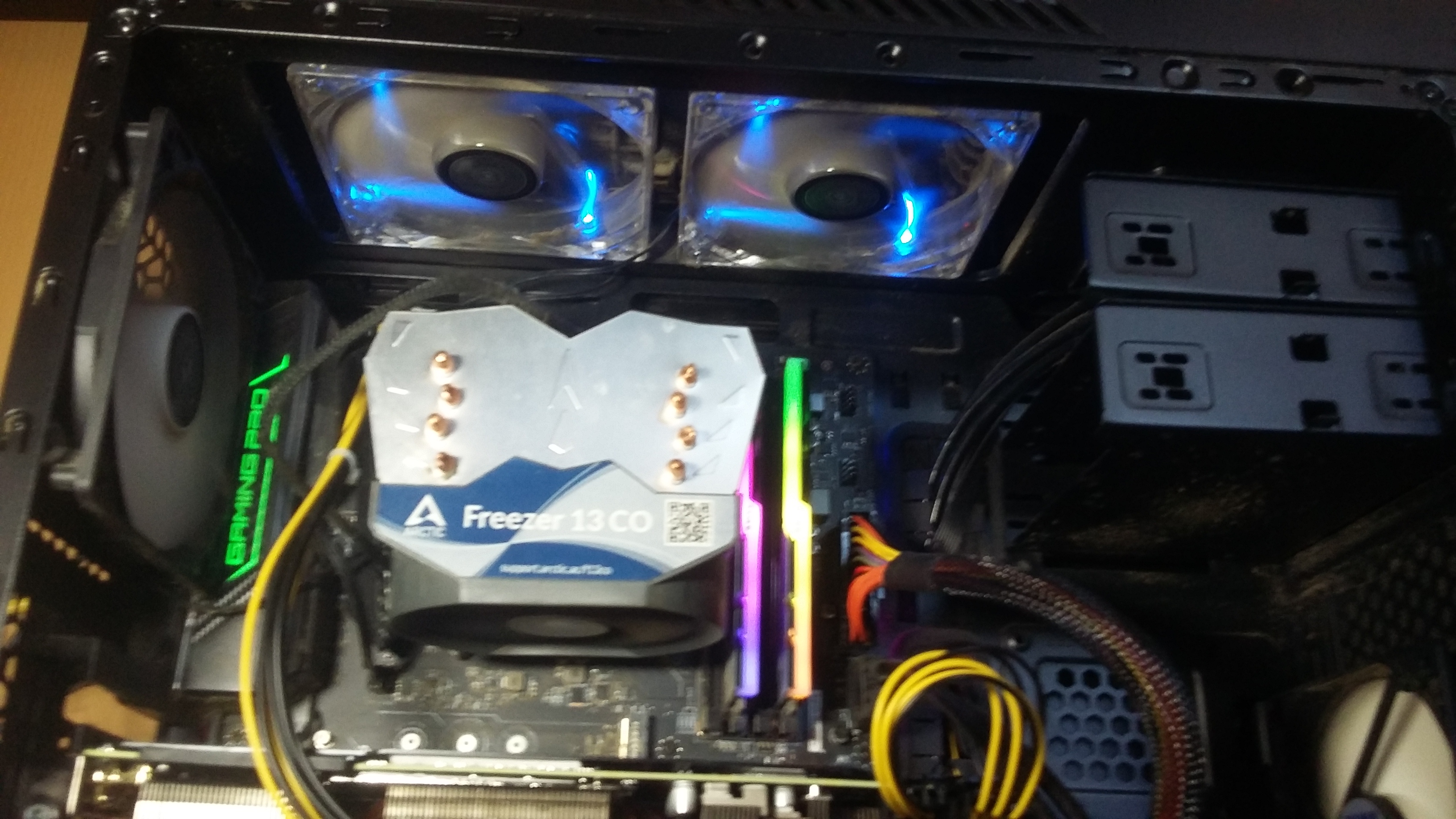

So wie ich das anhand der Fotos sehe:
  • Der luftstrom des CPU-Kühlers geht in der tat von unten nach oben.
  • Die Lüfter im Deckel befördern die Luft hinaus, nicht hinein.
Eigentlich ist der Luftstrom so weitestgehend in Ordnung, jedenfalls keine 100° wert.

Lüfter scheinen auf den Fotos alle korrekt eingebaut zu sein. Vorne rein, oben und hinten raus. Auch der CPU-Lüfter scheint nach oben zu arbeiten passt also auch, auch wenn ich ihn lieber von vorne nach hinten arbeiten lasse damit er nicht die erwärmte Luft der Grafikkarte ansaugt, aber dass sollte die Temperaturen nicht derart verschlechtern.
Also wohl eher ein Problem mit der Montage des Kühlers an sich, oder heftiges Overclocking.
Edit: Der Deckel oben ist schlecht zu sehen auf den Bildern, da ist eh genug Platz für den Luftstrom der Lüfter oben oder?
Reaktionen: DasTalent und Baal Netbeck
