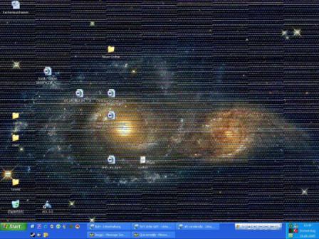

Hallo leuts,
ich hab immer ab und zu probleme mit meiner MSI Rx9800Pro (r360)
ich hab dann einfach so spontan, solche bildfehler wie im Anhang oder oft auch krasser sodass ich nix erkennen kann!
das kommt bei spielen vor UND auch im WIndows wenn ich chatte!
im windows takte ich die Graka immer automatisch mit ATI tool runter auf 266/280!
warum treten trotz der niedrigen Taktraten Bildfehler auf?
kann es trotzdem ein Temp problem sein?
hatte jmd schonmal ähnliche symtome?:D
mfg stefan

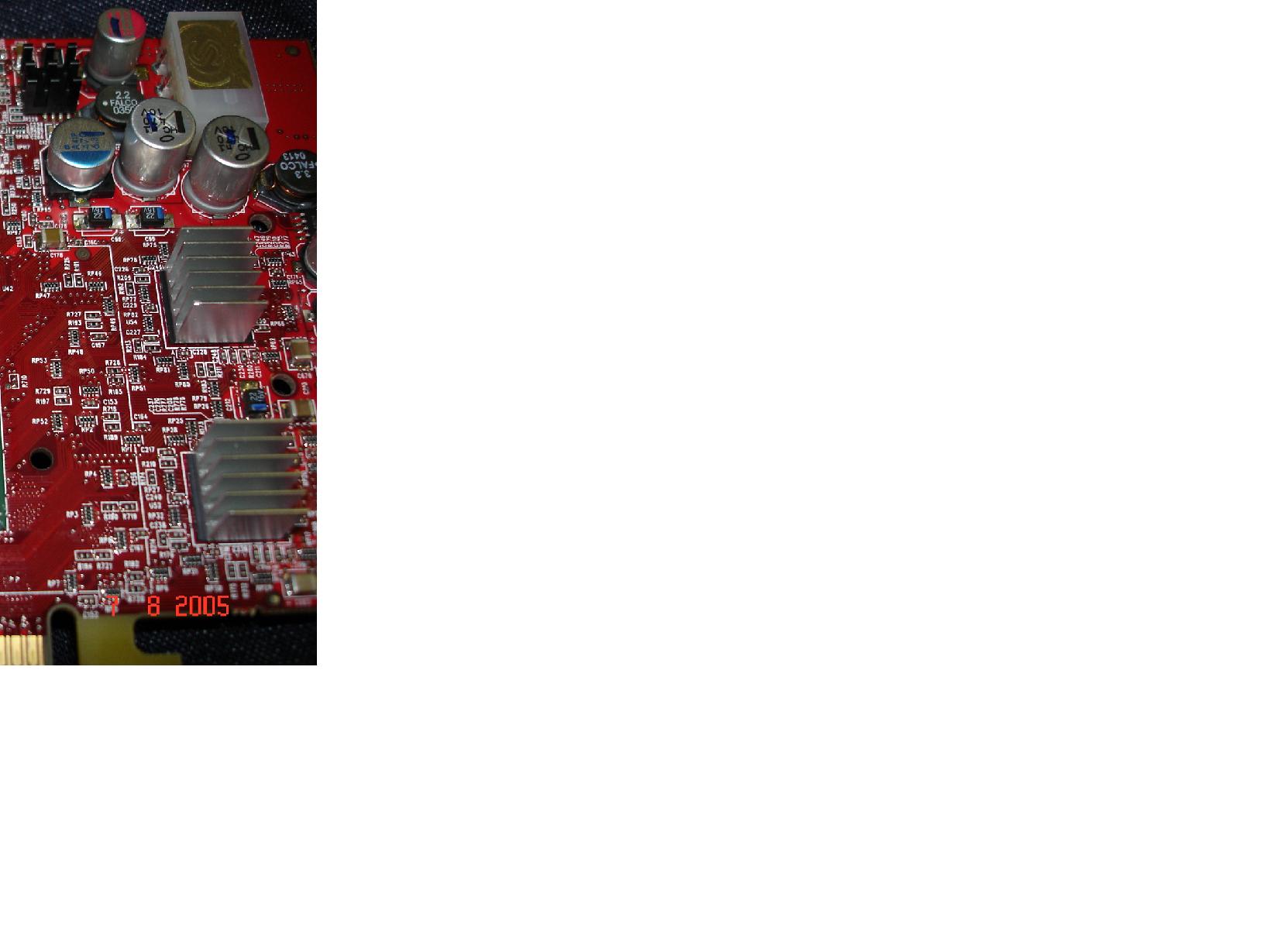

Also als meine 9800Pro Hops ging, hatte ich ca. 4cm breite rote Längsstreifen abgebildet. Auch andere hatten das Problem so beschrieben.
Aber deine Fehler sehen auch nach schleichendem Tod aus.
Wenn die Pixelfehler auch schon im BIOS auftreten, dann schätze ich, dass es kein Treiberfehler ist.
Die 9800Pro hat mit dem R350 Chip keine Unterstützung zum Auslesen der Temps (hab ich so gelesen und selber festgestellt)
Vorsichtshalber würde ich die Speicher mit Kühlkörpern bekleben ;)

meine sapphire 9800pro zeigt die gleichen streifen. lief übrigens die letzten 1,5 jahre bei höheren umgebungstemperaturen absolut problemlos. wenn ich runtertakte geht es noch aber an spielen ist da auf keinen fall mehr zu denken (wird dann schön bunt).
