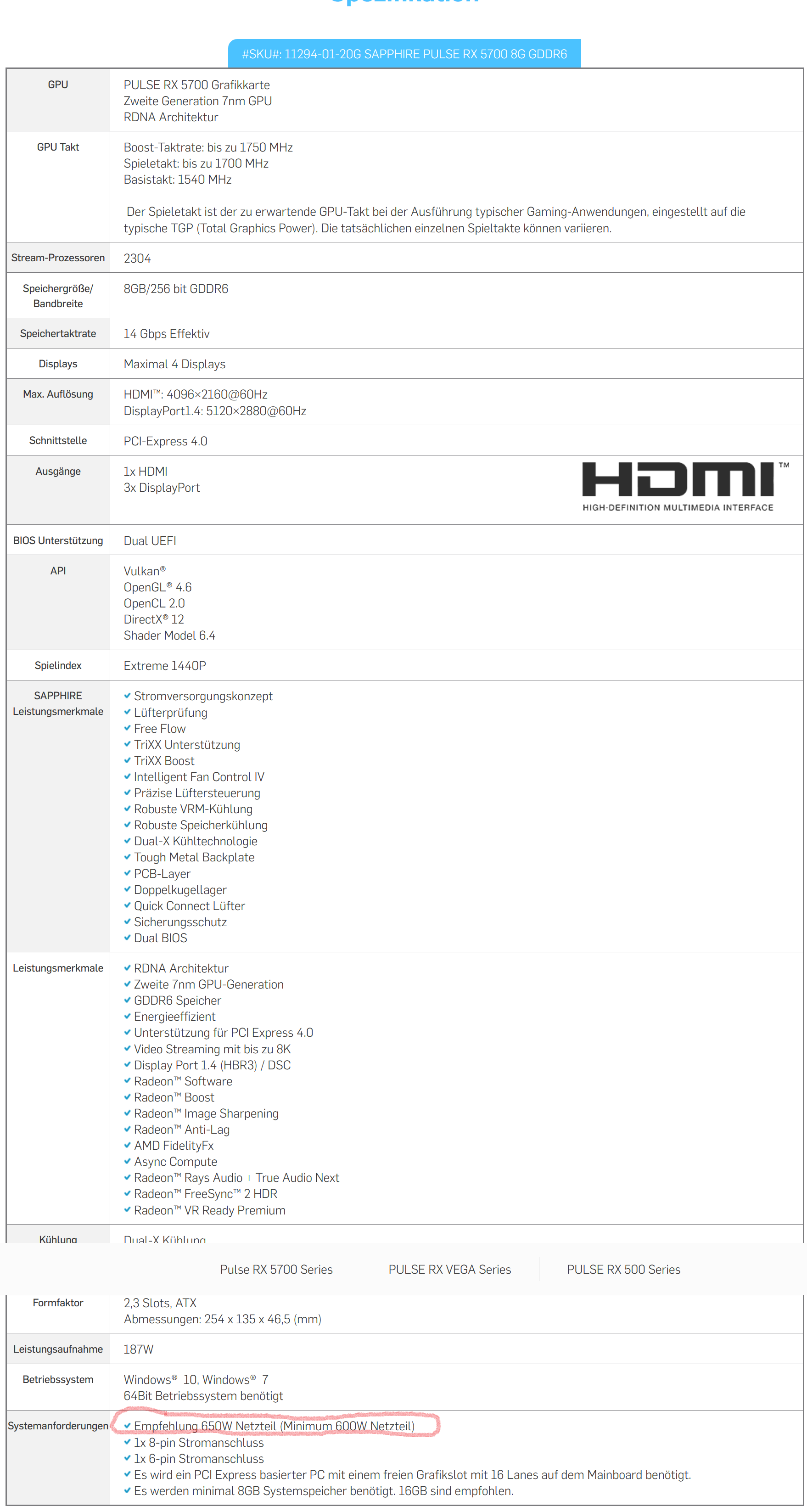

Ich hoffe das du eine Lösung findest, aber ich möchte auch anmerken, das immer noch einige Probleme zwecks den Treibern bestehen.Es dauert immer eine gewisse Zeit, bis eine neue Grafikkarte von den Treibern her ausgereift ist.Bei der Vega hats auch bei meinem System mindestens ein halbes Jahr gedauert, bis der AMD Treiber keine Zicken mehr gemacht hat.
Ich weis die Netzteil Debatte ist so alt wie Oma, aber 500 Watt sind für die die RX 5700 Pulse die sich auch nur 187 Watt gönnt trotzdem zu wenig.
Hier die empfohlenen Angaben von der Sapphire Webseite.Eigentlich erübrigt sich damit die Diskussion warum die Leistung eventuell einbricht (von den ganzen anderen Ursachen haben wir hier ja keine Einsicht auf dein System)
Reaktionen: bermuda_DE
Die Netzteil Empfehlungen sind immer überdimensioniert gewesen. Die Karte zieht gerade mal max. 200W daher sollte mein Netzteil reichen. Ich hatte mal kurz ne Vega 56 vom Kumpel, die lief auch einwandfrei. Die zieht deutlich mehr als die RX. Das kann nicht am Netzteil liegen.
Beim Gaming PC Faq wird auch ein 500 W Netzteil empfohlen.

Das ist der weit verbreitete Irrglaube.Ich habe jetzt schon bei mehreren Konfigurationen die Erfahrung gemacht, das wenn man die empfohlenen Angaben des Herstellers einhält so gut wie keine Probleme mehr auftreten.Bei meiner Vega 56 hatte ich ein 600 Watt Netzteil verbaut, was eigentlich auch hätte reichen müssen.Seit dem ich 150 Watt mehr drin habe was auch vom Hersteller empfohlen wurde.........der Rest war dann nur noch Treiberoptimierung seitens AMD
