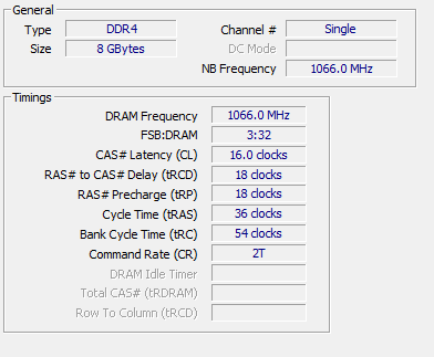

Lad dir bitte mal CPU-Z und poste einen Screenshot vom Memory Tab.

hier Bitte den Memory Tab
2133 im Single Channel und 2T. Nur ein Riegel? Performance wundert mich auf jeden Fall nicht. Ist der Ram defakto so langsam oder was hast du da genau gekauft?

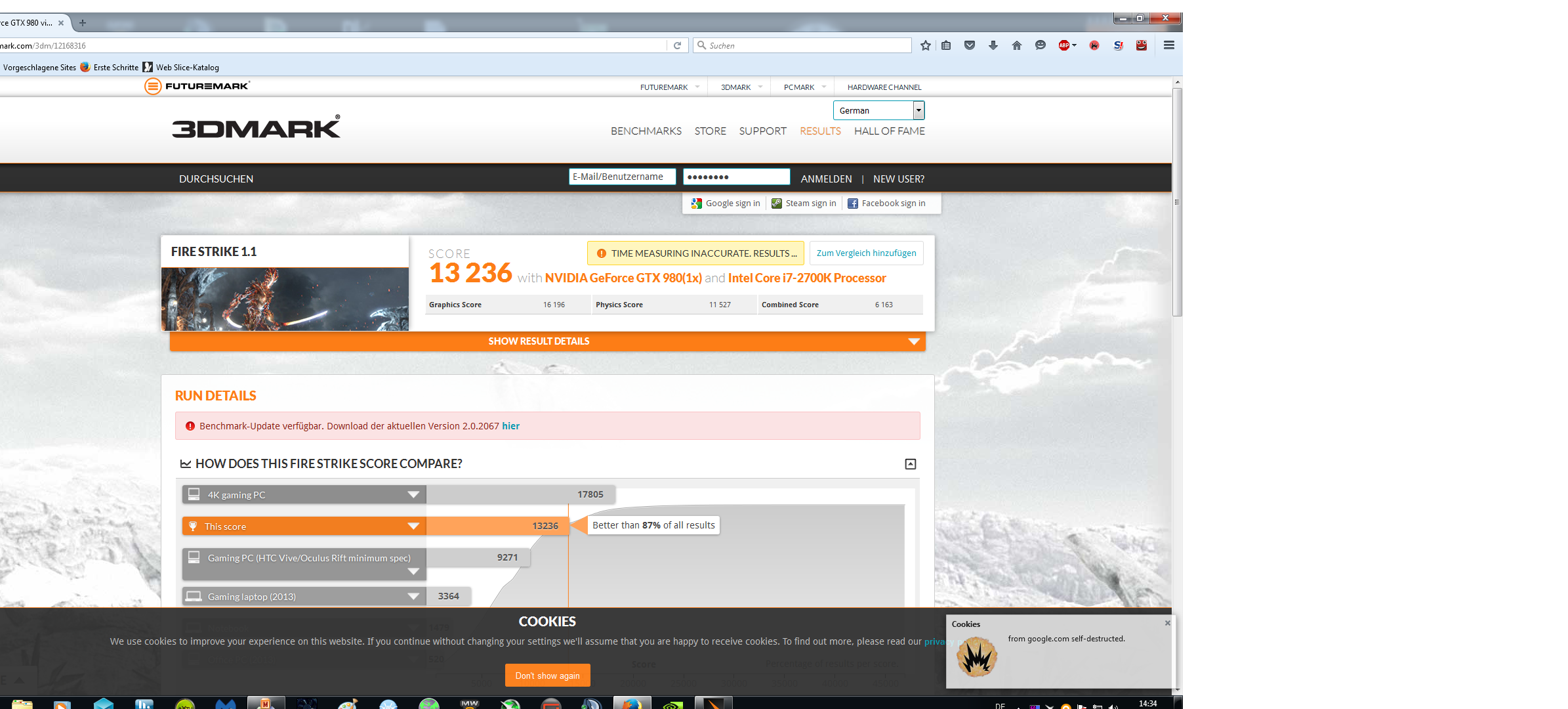

anscheinend ist es dir zu viel Arbeit, nen geeichten benchmark wie den Valley extreme oder den Firestrike 1080p schnell down zu loaden und den screenshot zu posten. Warum soll man auch schnell Gewissheit kriegen wollen, wenn man doch lieber nochn paar Tage lang rumspekulieren kann, ob nun mit der GPU alles stimmt oder nicht.
so soll das aussehen:

Profitieren denn die 4 Kern genau so wie die 6 Kern und 8 Kern CPUS ? Es heißt doch immer die Verbindung zwischen den CCX wird beschleunigt mit höherem RAM Takt aber die 4 Kern dürften sowas gar nicht haben da alles in einem Modul ist.
Der Ryzen 1200 hat 2 CCX, mit jeweils 2 Kernen aktiv. Kann also massiv vom RAM beeinflusst werden. 2666 MHz oder 2993 MHz sollten sich da deutlich bemerkbar machen. Höher muss es bei der CPU-Leistung dann aber wieder nicht sein.
Dem TE wäre sicher sehr geholfen, wenn er 2 Riegel mit entsprechend schneller Taktung einbaut. Vielleicht kann man den bestehenden ja noch hochtreiben, aber dafür bräuchten wir mal Antworten auf die Frage nach dem RAM-Modell...

1x 8GB DDR4 mit 2133 MHz ist Schrott für Ryzen. Es sollten immer zwei Riegel für den Dual Channel genutzt werden und dann bitte mit ~3000 MHz. Alles darunter ist ein wie Schiffsanker für dein kleines Boot.
- Wichtig 2.0:
Heisst für dich entweder einen baugleichen Riegel für dein System ordern oder noch besser gleich 2x8 GB mit 3000 MHz, weil wir nicht wissen, was für Speicher du aktuell verbaut hast. Voraussetzung dafür ist eine Unterstützung seitens des unbekannten Mainboards.
