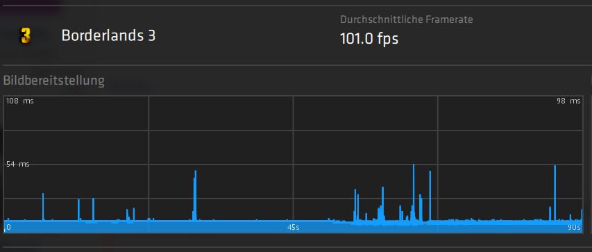

Hat einer Probleme bei Borderlands 3? Ich habe richtige Hänger wenn z.B Gegner explodieren. Sonst läuft alles konstant mit 120 FPS.
DX11 / 12 getestet, kein Unterschied
Windows sauber installiert
Bios neu
Ich bin echt überfragt. Vorher mit der RTX 2080 hatte ich 0 Probleme

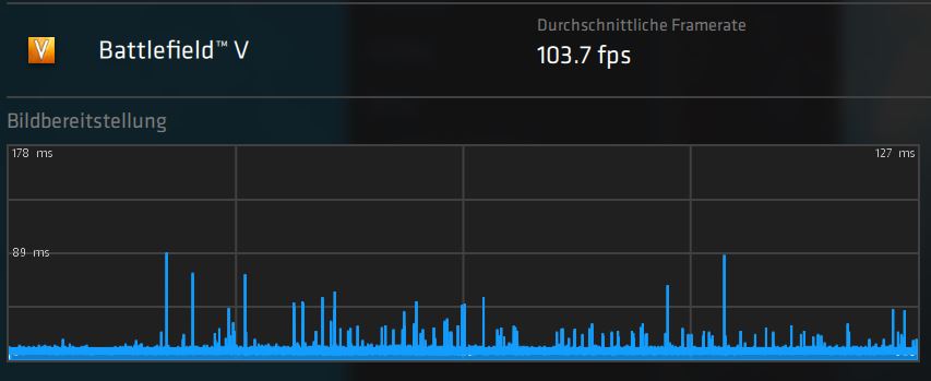

Gerade 3 Stunden am Stück gespielt, permanent diese Hänger. Es läuft deutlich schlechter als mit meiner alten RTX 2080....Ich glaube nicht, dass es am Spiel liegt :(
Gerade dieses Diagramm im AMD Treiber gefunden. Kann es sein, dass diese Spitzen die Hänger im Spiel darstellen ?!
Bf5 mit konstanten 120 FPS aber total unspielbar -.-
Jap, inkonstante Frametimes sollten sich in Form von Mikrorucklern bei dir bemerkbar machen. Hatte ähnliche mit der 3080 beim neuen Call of Duty. Alle Versuche dies zu beheben blieben erfolglos. Wurde letztlich erst durch einen Patch im Dezember behoben. Hast du mal überprüft, ob es sich dabei um ein grundsätzliches RDNA2-Problem bei BF handelt? Ggf. liegt es an einer spezifischen Einstellung.
