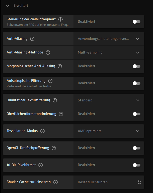

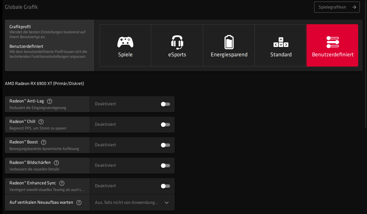

Hatte die Probleme auch seit dem neuen Treiber und dabei fiel mir ein, einen älteren zu testen.
Damit lief es aber dann auch eher bescheiden.
Lösung war bei mir den ganzen "Kram" aus machen. AntiLag und was alles an war. Waren 4 schlater auf "on".
Seid dem sie aus sind, läuft es wieder sauber.
Weniger ist manchmal mehr... Oder sogar oft.

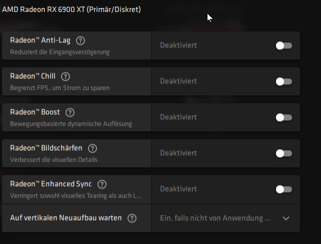

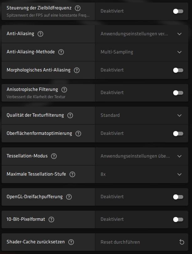

Um eine bessere und saubere Leistung zu erhalten, habe ich eine gute Lösung gefunden. Ich habe einfach "SAM" und "CPPC Preferred Cores" im Bios ausgeschaltet, im Radeon-Treiber den AA-Modus auf "Super Sampling" gestellt und alles ausgeschaltet, was ich finden kann. Schaut Euch die Bildschirmfotos an. Damit arbeiten R3E, AMS1, AMS2 oder BeamNG mit 180-250 fps (Radeon 6900XT) und haben einen sehr sauberen und flüssigen Ablauf. Nur ACC mit seiner Unreal-Engine könnt Ihr vergessen.
