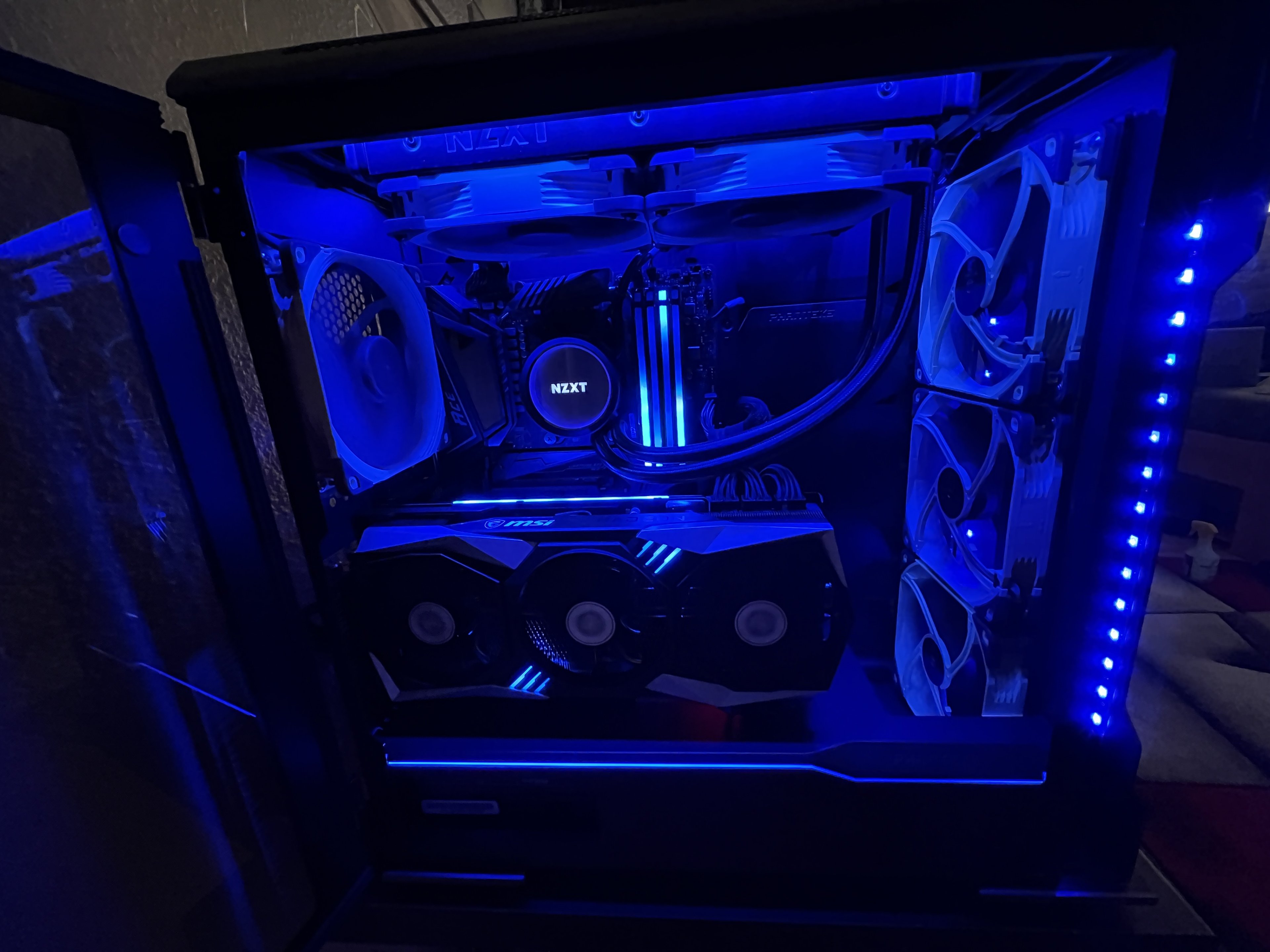

Zocker311 schrieb:
  • 3 xl Noctua NF A14 PWM in der Front
  • 2 x Noctua NF A14 PWM im Deckel vorm Radiator
  • 1 x Noctua NF A14 PWM im Heck
Bitte mal Bilder. Möglichweise hat dieser Lüfteroverkill auch einfach deinen Airflow versaut.
du haust vorne unmengen an luft rein und saugst es oben gleich wieder weg. Zur GPU kommt so quasi gar nichts. Hatten wir schon öfters, dass Leute meinten "viel hilft viel" und im Grunde nur die CPU einen Luftzug bekommen hat.

Die Lüfter laufen aber nur mit 550 rpm sonst werden die mir zu laut, Bilder folgen
Drehen erst mit hoher CPU Temp hoch
Die Position der Graka, also vertikal, ist nicht das optimale für GPUs da fällt ihnen häufig das ausreichende Luft hohlen schwer da sie häufig zu nah an der Glasscheibe positioniert ist.
Phanteks Evolve ? Welche Version genau ? Da gibts gerne mal Temp Probleme, insbesondere mit ner GPU die hohe Abwärme hat.

Ist glaub ich die aktuelle Version mit RGB Heist evolve x
