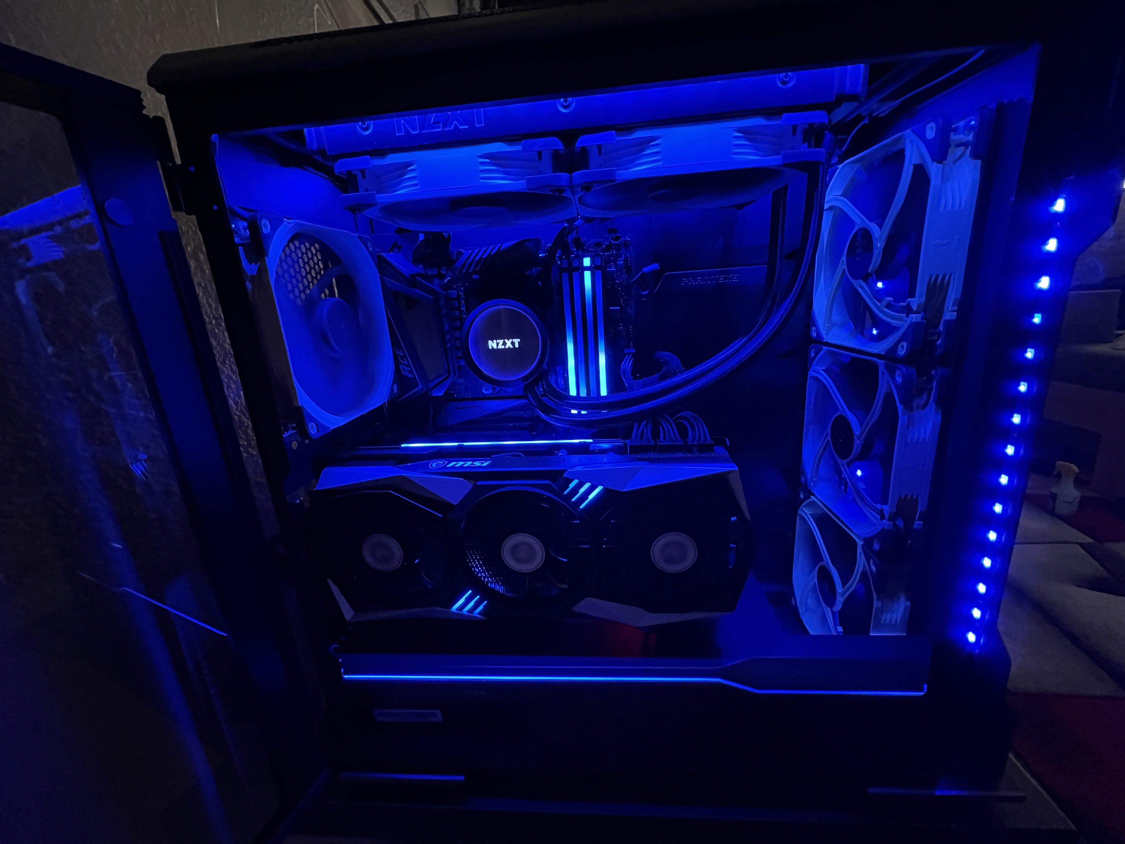

Schlecht, ohne Luftzufuhr von der seite oder unten....da brauchst dich dann auch nicht beschweren wenn der odb fan modus schnell abschaltet^^.Zocker311 schrieb:Die Lüfter laufen aber nur mit 550 rpm sonst werden die mir zu laut, Bilder folgen
Drehen erst mit hoher CPU Temp hoch

Jaein, insgesamt gibts da Probleme mit der Wärme abfuhr, nahezu dilettantisch umgesetzt das ganze in dem Gehäuse. Vorne kommt nix rein und wärme kommt nix raus (mal ab von dem hinteren Lüfter, alles andere ist blockiert. Das kann natürlich auch im Idle zum tragen kommen wenn die Temps sich da schon auf ein bestimmtes Level erhöht haben.Zocker311 schrieb:Ist glaub ich die aktuelle Version mit RGB Heist evolve x
Das wäre dann unter Last? Aber im Idle auch?
Aber gab da bei AMD mal ein Problem mit zwei Monitoren das die Karten dann nicht mehr in Zero-Fan gehen.
Weiß nicht wie und ob und wann das behoben wurde. Aber mit dem Gehäuse und der GPU wirds auch dann kein Zuckerschlecken da wurde Geld umsonst für teure Lüfter rausgeworfen da sie eh nix zum "schaufeln" bekommen und so oder so deutlich mehr als nötig arbeiten müssen.
