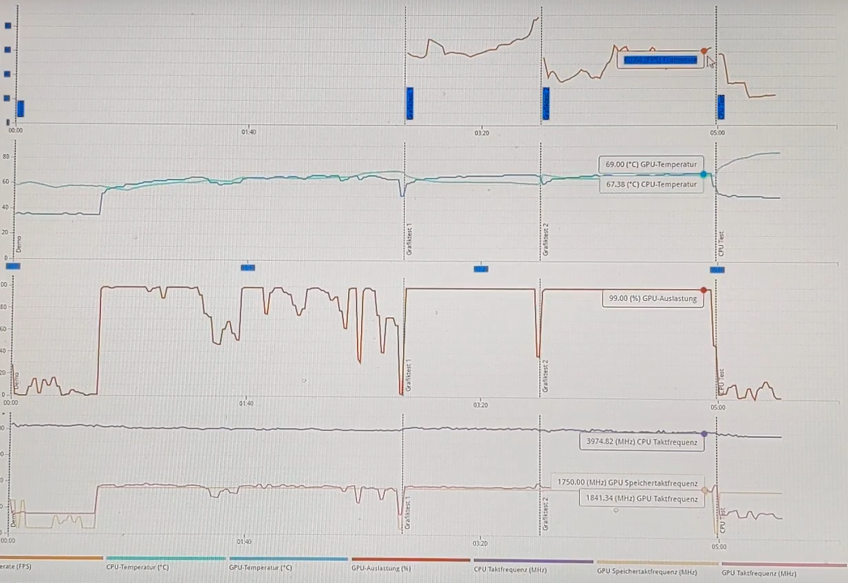

Meine Sapphire Pulse 5700 XT kommt im 3DMark TimeSpy auf 69 °C, bei um die 1840 MHz GPU-Takt, und 1750 MHz Speichertakt. Lüfter weiß ich jetzt gar nicht.
