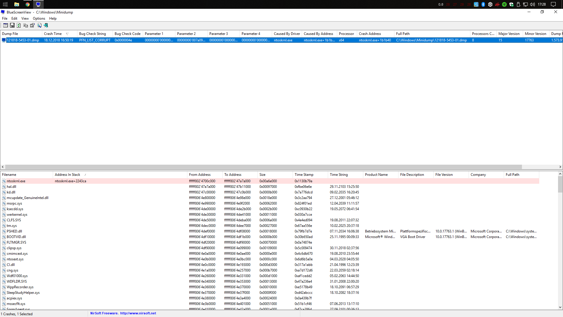

Also ich hab schon ein BIOS reset gemacht. Und ich kann auch ein paar Grafikkarte testen. Dann würde ich das morgen machen und mich noch mal melden. Kann mir noch jemand sagen was die Bluescreens beschreiben? Sieht das den aus wie ein Grafikkarten Hardware Fehler oder wie ein Treiber Fehler? Ich werde daraus leider nicht schlau
