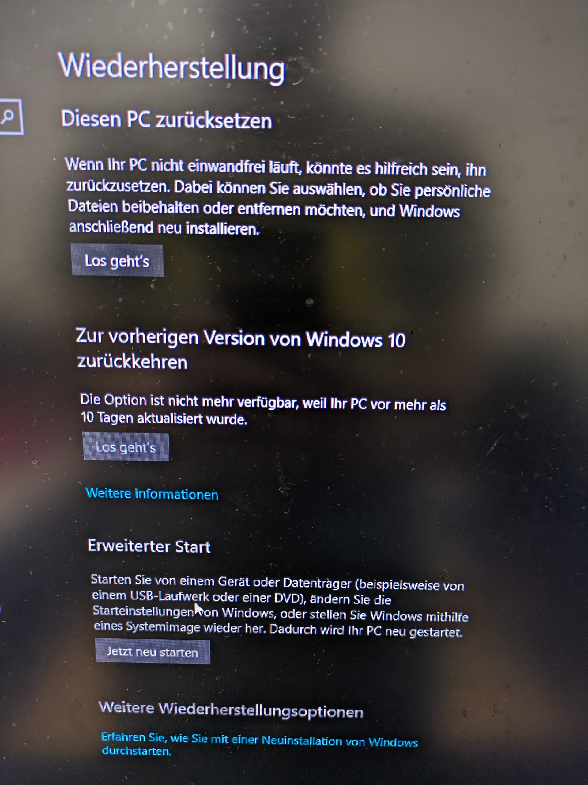

Auch von mir Glückwunsch das die neue Karte jetzt schon mal läuft. Du gehst jetzt, in der Windows Einstellung in Updates&Sicherheit gehst unter dem Reiter Wiederherstellung und bestätigst das mit einem Neustart.
Reaktionen: Falcos
Auf jetzt neu starten klicken?
Jap. Danach bekommste einen Blauen Bildschirm und wählst Problembehandlung aus. Danach auf erweiterte Einstellung. Danach drückst Du die F4 Taste, danach fährt der PC im abgesicherten Modus hoch.

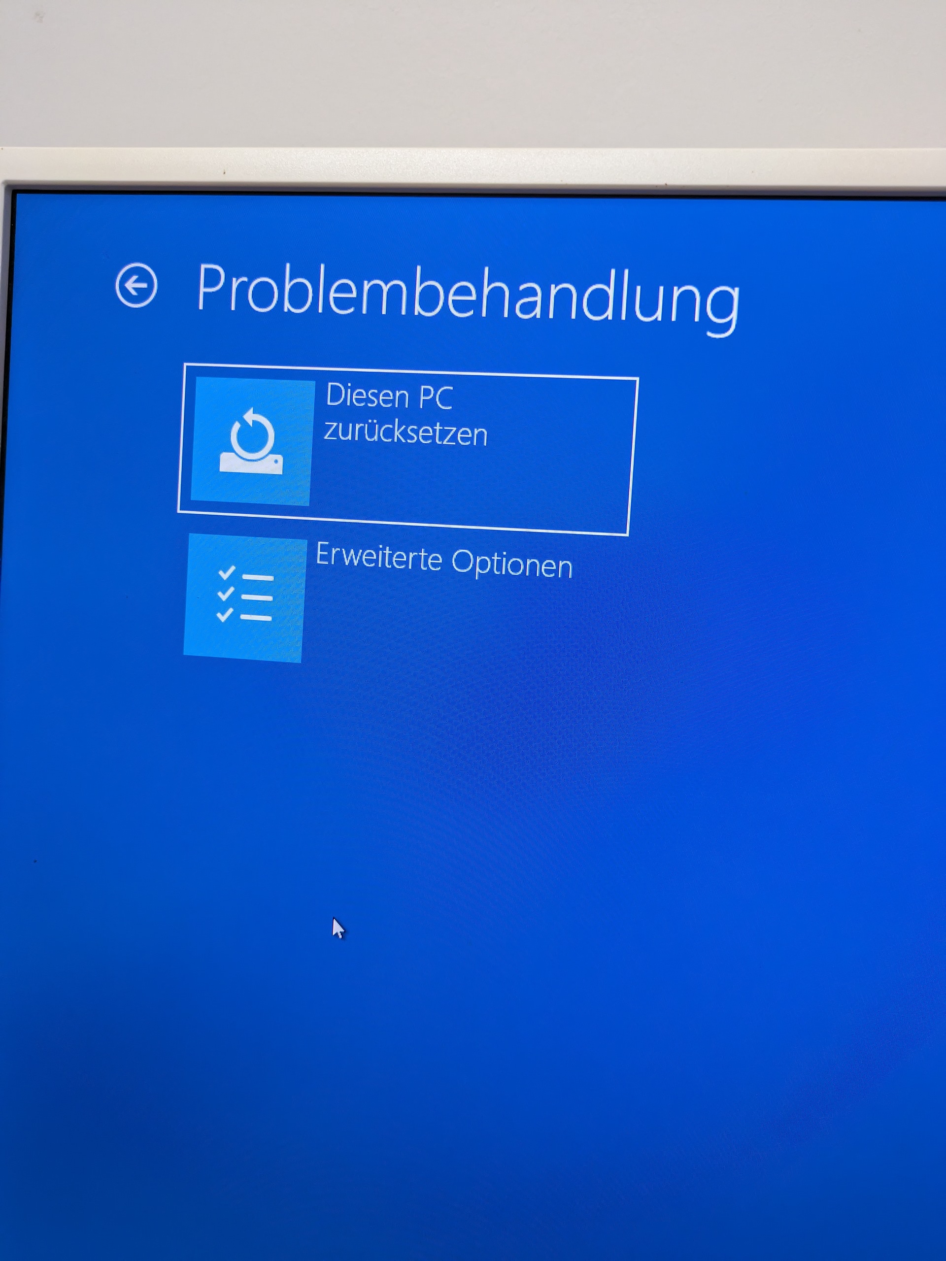

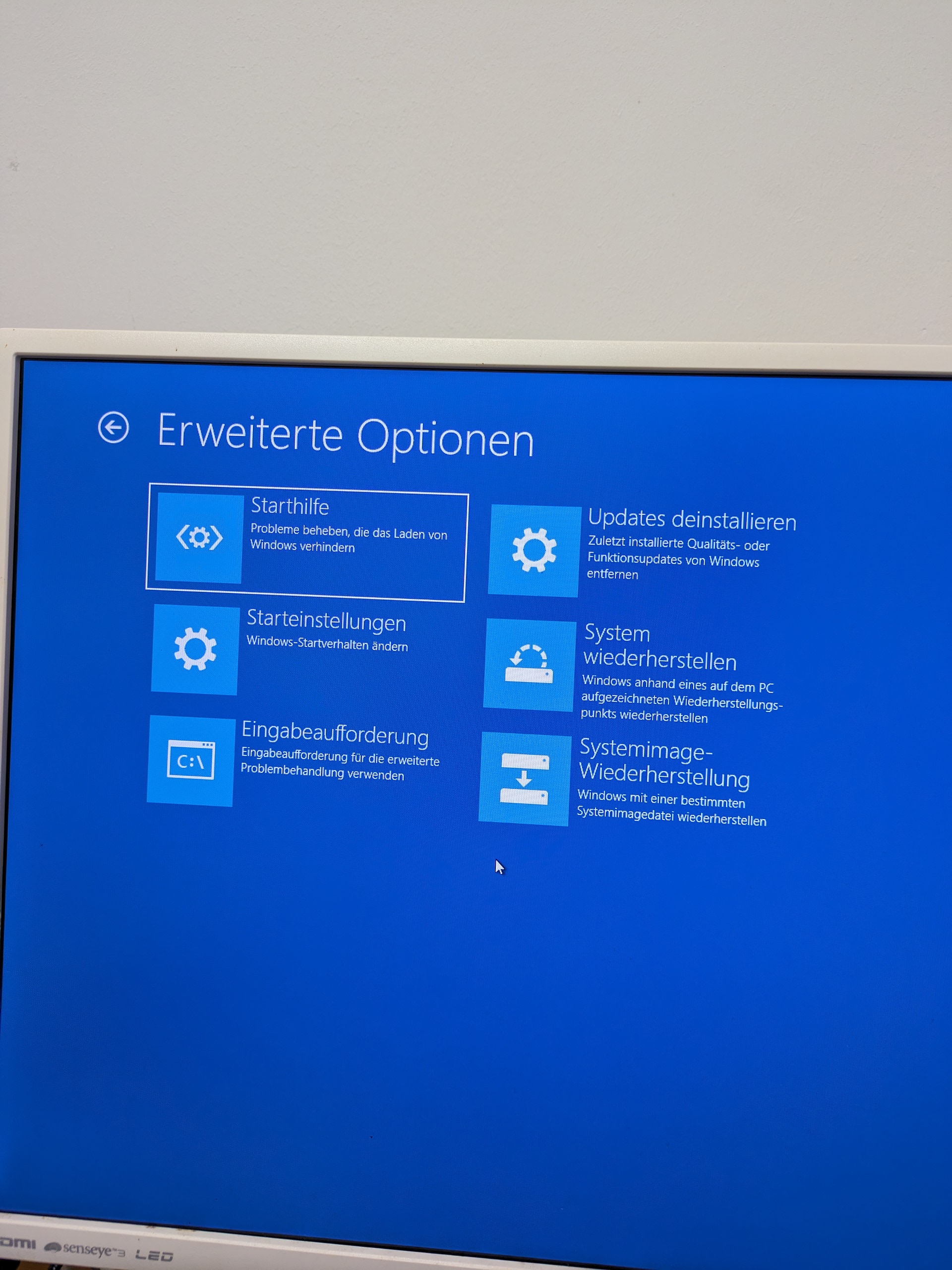

Ich bin bei Erweiterten Optionen, aber sobald ich F4 drücke passiert nichts.
quatsch, stimmt schon, dann in Starteinstellung und dann F4 drücken.

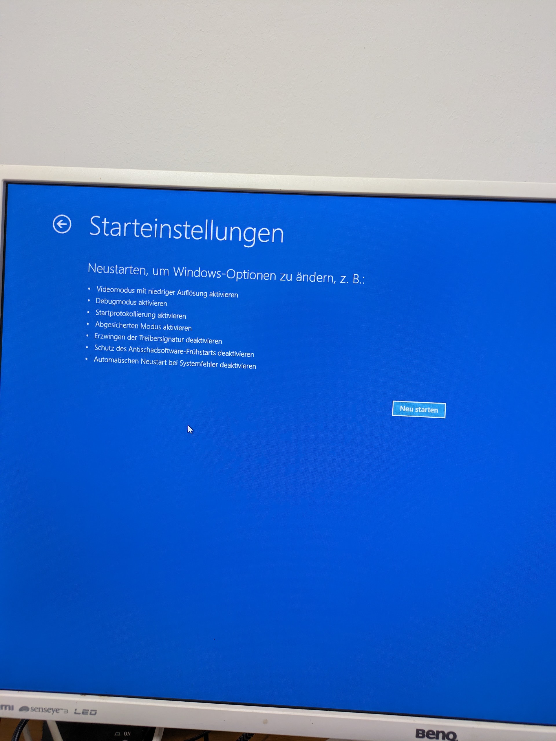

Ok habe ich. Hier funktioniert F4 aber auch nicht
Kann ich nicht beim starten von Windows mit einer Tastenkombination irgendwie in dem abgesicherten Modus starten?
Erweiterte Einstellung
Alles klar dann starte ich mal neu

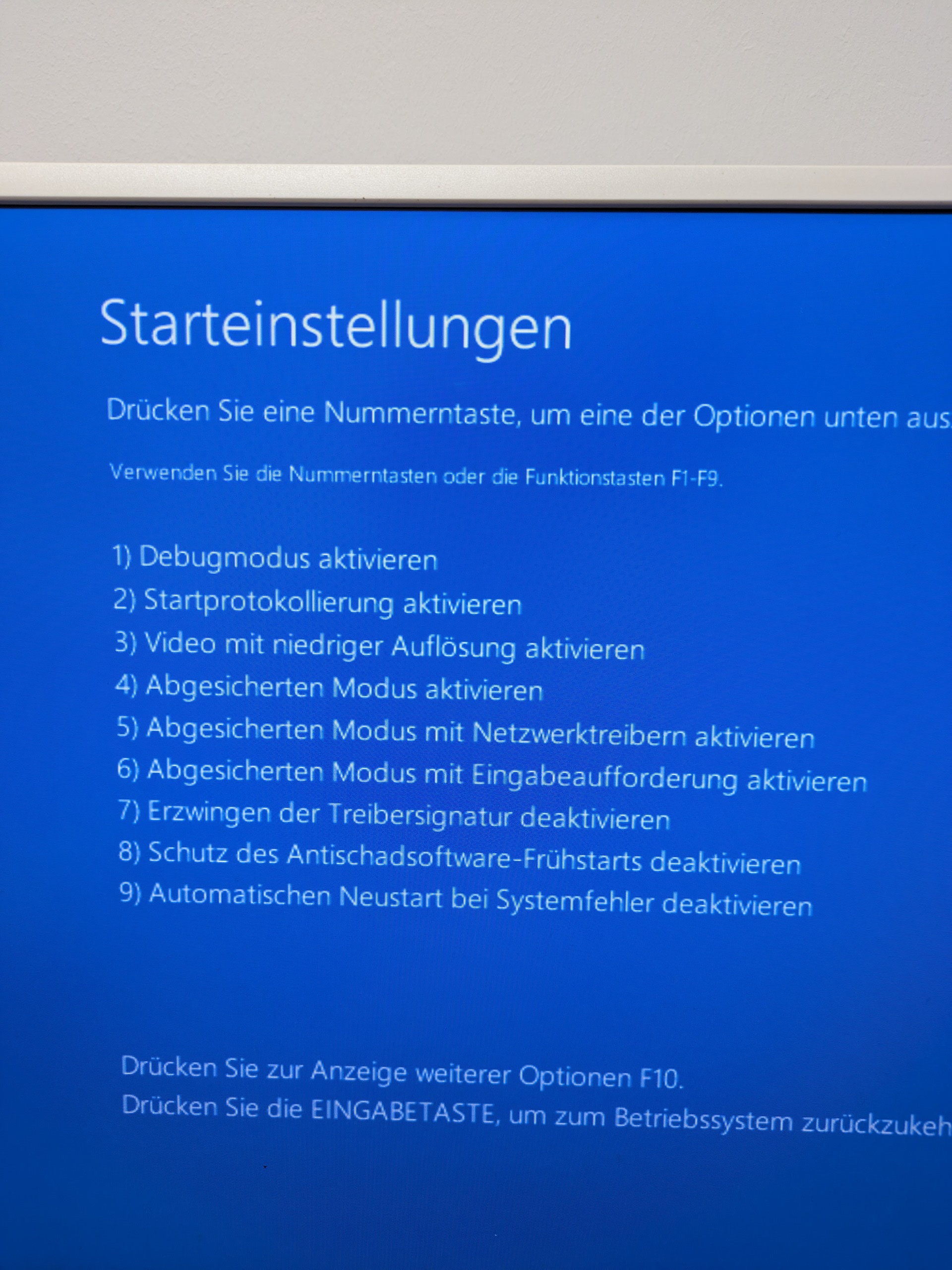

Nvm, bin jetzt bei den Stareinstellungen
Reaktionen: TomMÆC
Genau, danach fährt der PC hoch und kannst dann auswählen, hier dann die F4 Taste betätigen.
Ja, Du bist da richtig, oben steht doch, wähle eine Option. Der abgesicherte Modus ist die Taste F4.
