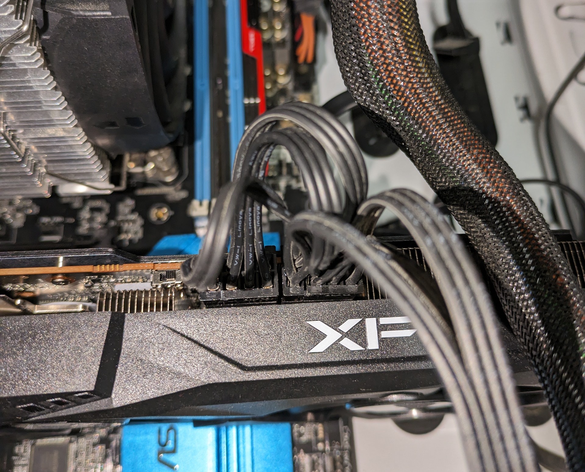

Aber beide Stränge nutzen, auch wenn dann ein Stecker am Kabel frei bleibt.
Wie auf dem Bild.

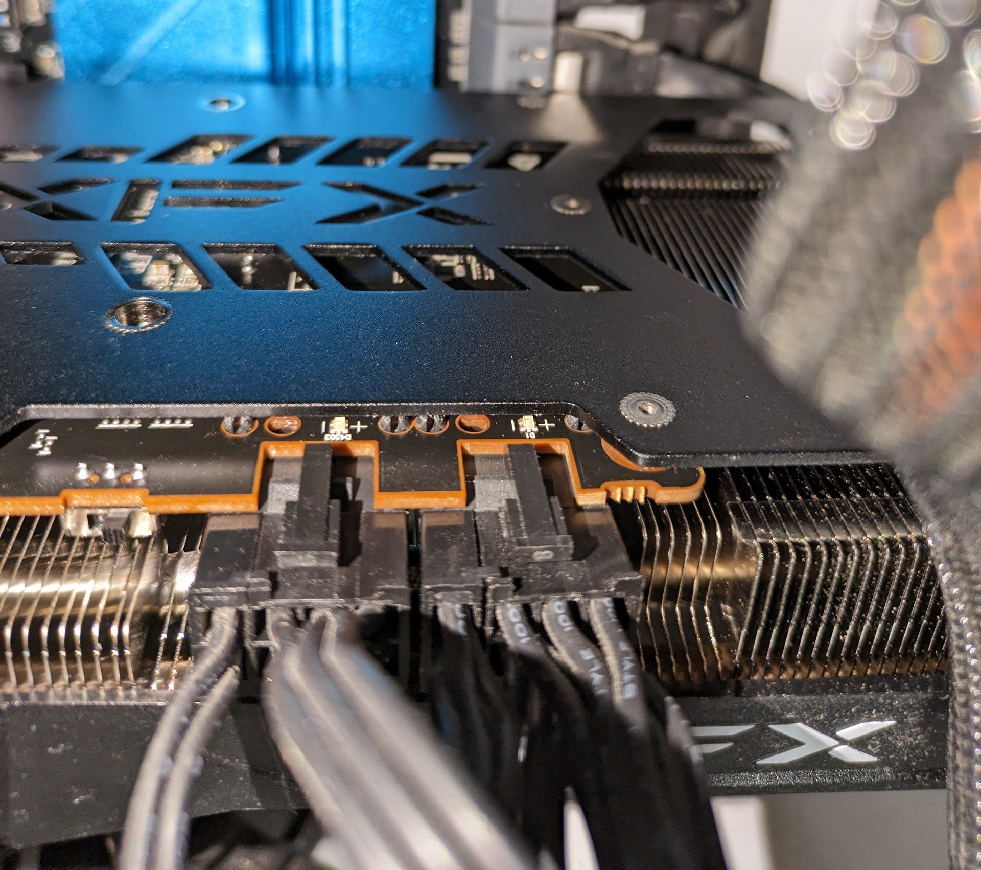

So habe jetzt die beiden 8Pins reingesteckt. Grafikkarte hat klick gemacht und ist eingerastet.

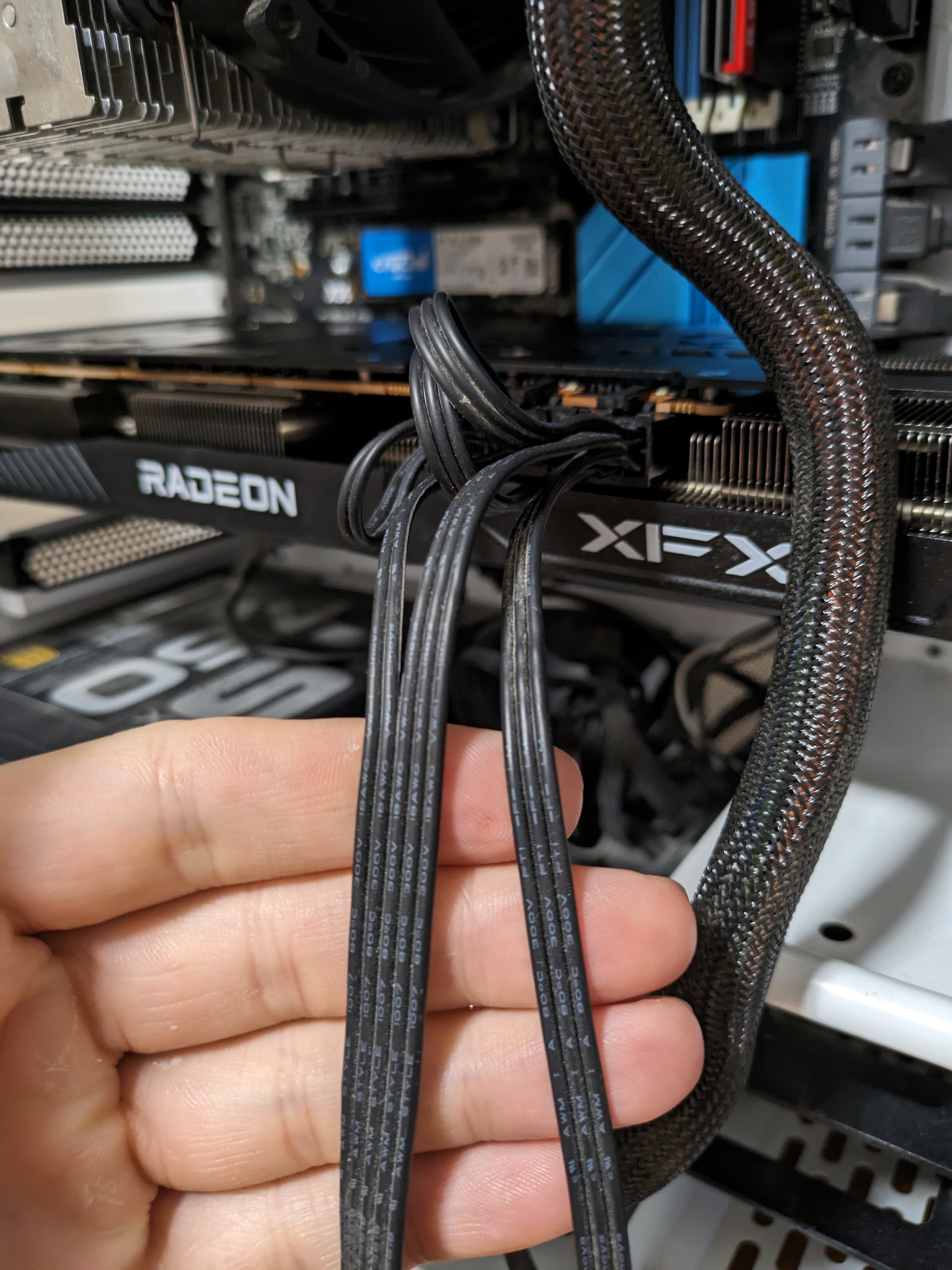

@Nickel hat recht, Du musst, wie Nickel Dir schon das Bild geschickt hast, zwei einzelne Stränge verwenden. Vergesse bitte nicht das Internet zu kappen, wenn Du neu startest.
Bin ich blöd oder sind das nicht zwei?

PC springt an, Monitore sind verbunden, BIOS_A_LED ist aus. Ich kriege aber kein Bild. Immerhin booted er schon mal

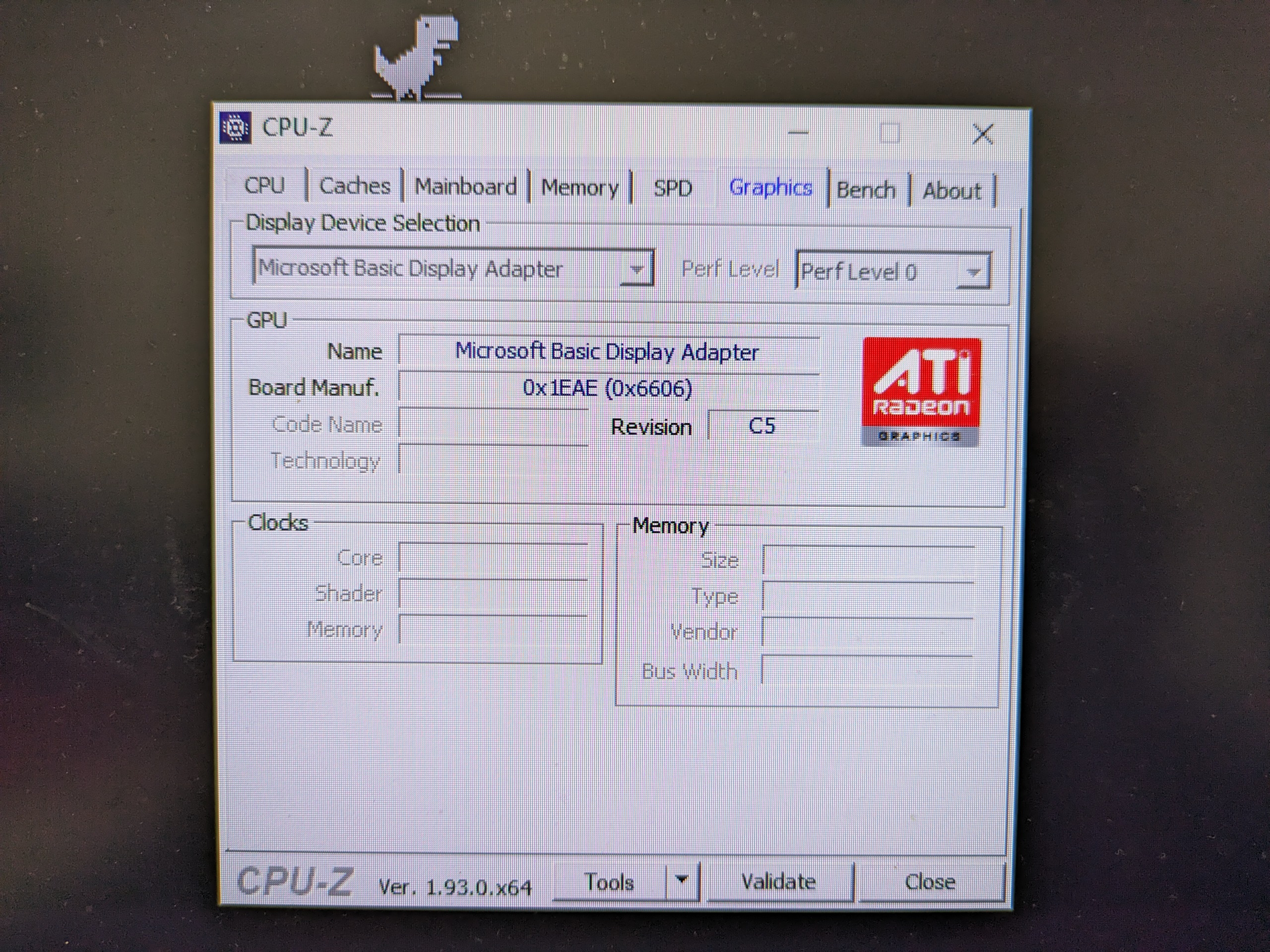

OK Fehleralarm ich kriege ein Bild, aber CPU-Z sagt mir meine Grafikkarte wird nicht erkannt. Unter GPU steht "Microsoft Basic Display Adapter"
Das ist korrekt, es ist noch kein Treiber Installiert.
Versucht nun einen Treiber zu installieren erst mal,
@TomMÆC hilft dir dabei.
Falcos schrieb:
Ne das werde ich jetzt machen
Installiert einen Treiber, egal was CPU-Z hier nun anzeigt.
Im Moment bist du noch auf dem MS Basic Display Adapter Treiber,
darum wird das auch wohl so angezeigt von dem Tool.

Der steht auch im Gerätemanager jetzt: "MS Basic Display Adapter (Treiber)"
Reaktionen: Falcos

Ja, lass das alles mal so und installiert einen Treiber.
PCIe GEN wurde wohl auch korrekt erkannt.
Das kann man später alles überprüfen wenn mal ein Treiber drauf ist.
Dann aber mit GPU-Z.
Glückwunsch erst mal, Karte wurde erkannt nun. 👍
