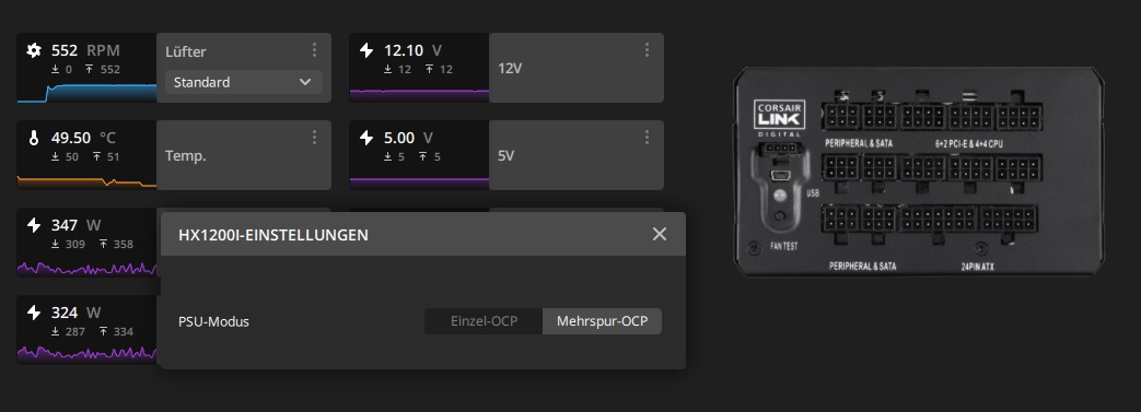

Bully|Ossi schrieb:
Nope, hat eine 12V Rail, wäre mir auch neu das außer BeQuiet noch einer Multirail baut.
stimmt, nur be quiet kennt das multirailgeheimniss:D.
btw bei leistungshungriger hardware, kann multirail schneller auslösen, da die einzelnen 12v schienen weniger belastbar sind...
würde eher auf das grauslige beta bios von asus tippen. habe meins wieder zurück, auf 1804
So auf die Schnelle fällt mir da Enermax ein ...
Das HX1200i hat auch nur eine 12V Rail und ist außerdem von 2013.
Das Problem ist das bei mir und bei Vitali.Metzger ein 750W Straight Power Multi Rail NT im Einsatz ist und es funktioniert das kann also nicht so schlimm sein.
