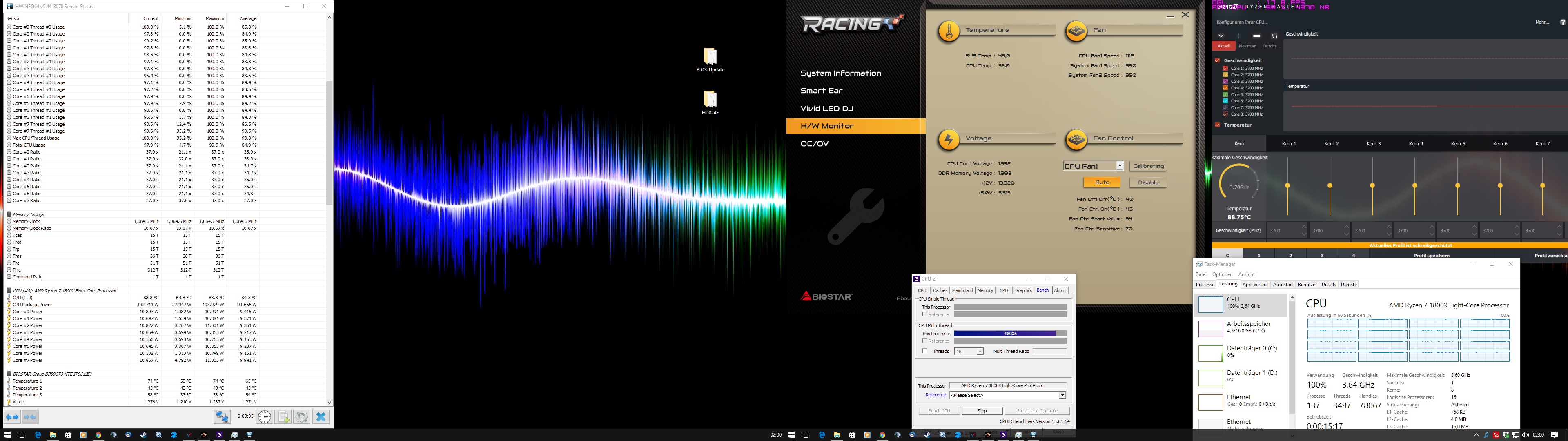

Auch ich habe einen 1800x auf einem Biostar B350 seit gestern.
Mir werden auch sehr komische Temperaturen Anzeigt, bzw sehr widersprüchlich.
Unter Auslastung bei HWinfo/ Ryzen Mmaster Software bis zu 94,75grad.
In der Biostar software nur 62 Grad.
Gekühlt wird mit einen Thermalright Macho 120
Aber da der Prozessor auch nicht am throtteln ist vermute ich mal einen Auslesefehler.
Allgemein...Mein Board gibt bei allen Sachen falsche Werte raus.
Hoffentlich kommen bald mal ein paar Bios Updates
